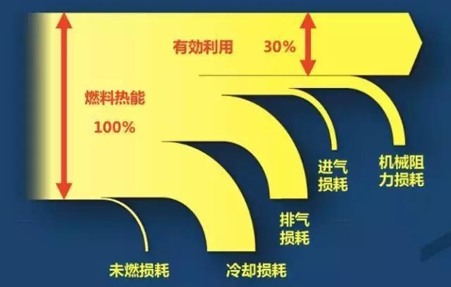

奔腾T77 PRO发动机最高热效率39.06%,获得了中汽中心官方的“能效之星”001号认证,那这是一个什么样的水准呢?
目前国内外优秀的增压直喷发动机的热效率基本在37%-38%左右。奇瑞瑞虎8的ACTECO1.6T,热效率是37.1%;长安逸动PLUS的蓝鲸1.4T发动机,热效率是37.6%;海马的1.6TGDI发动机热效率是37%;奔腾T77 PRO发动机热效率不仅超越了很多自主品牌,也超越了日产KR20DDT 2.0T发动机的39%热效率。
T77 PRO 1.5T发动机的超高热效率的原因:
