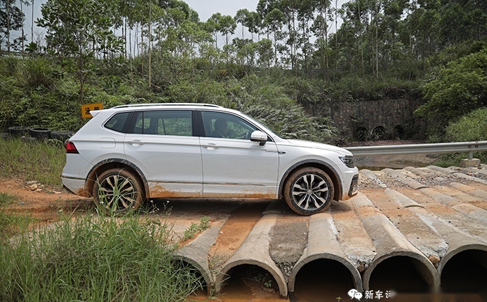

途观L无疑是这个项目中垫底的选手,无论是主观体验还是实际的脱困能力。进入国六时代,大众燃油动力总成那种强迫症式压低转速到1000来转的设定,在越野环节中缺点被放大了。选择越野模式,发动机依旧竭力保持1000转左右的转速。涡轮发动机加上双离合变速箱,会使动力输出就很难通过油门细微地进行调整,当你想获得更多动力而深踩油门时,动力的突然爆发很容易导致车轮打滑加剧,以至于途观成为唯一一台会在泥泞上短暂陷车的车。
同时其4motion四驱系统太偏向于前轴出力,无论是在开启还是关闭ESP的状态下,给油脱困时车头都一股脑子推出去,这种近乎于失控的表现实在是吓人。途观L越野时的舒适性同样需要批评,其底盘过于偏向于公路调校、悬挂行程短,这使它在过一些复杂的起伏路面的时候车厢剧烈摇摆,影响乘坐舒适性。
谁最面面俱到?主流合资紧凑级SUV大横评(下)

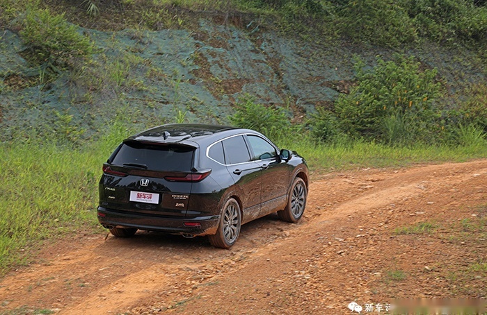

皓影和途观L相比,其优势主要在底盘的舒适性方面,在这种布满小坑的烂路上,皓影就像底下装了一个大软垫一样,让人觉得还挺舒服的。另外皓影虽然也用涡轮机,但它发力那下没有途观L那么突兀,让人觉得更可控。四驱系统表现合格,同样没有什么突兀的性格,每次都能稳稳地把你从坑里拉出来,让人觉得无惊无险。
当然了,如前面所说,皓影上这套动力系统的平顺性和响应性还不够好,所以在爬坡、需要精确控制动力输出的时候,它还是给我们带来一定麻烦,油门给小了车不走,油门给大了车速又陡增。

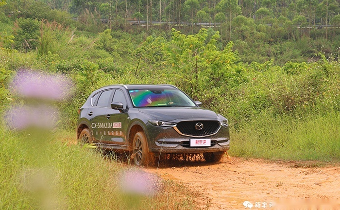

定位公路驾控的选手CX-5,在越野环节排在了第四名。相比刚才提到的两个对手,CX-5的优胜点有三个,第一是自吸发动机带来的线性动力输出,第二是极佳的转向手感带来越野过程中的驾驶乐趣,第三是底盘舒适性好,在烂路上飞奔也不容易让乘客投诉。
所以,即使没有很强大的四驱系统,即使还是主打公路,但CX-5在长假时带你舒服地走过一些乡野烂路倒是毫无问题的。也可以说,这是这次在越野环境最让我们感到意外的一台车。

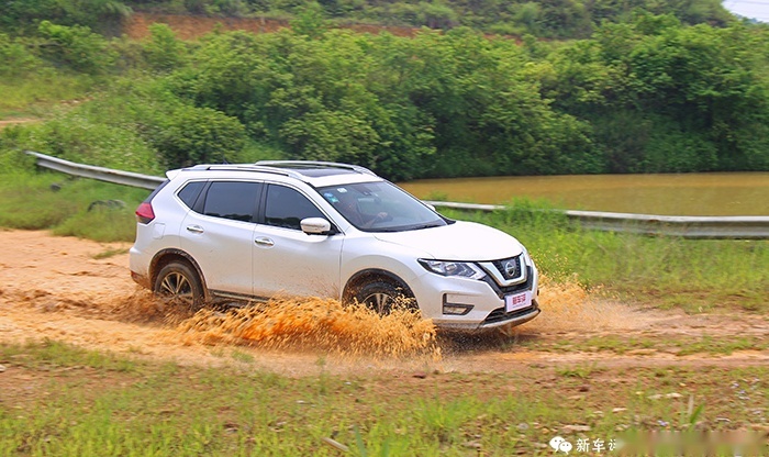

从奇骏开始,我们开始讲越野测试中的第一梯队。奇骏的“老派”动力系统在烂路上开始展示自己的优势,其动力输出很线性很可控。过烂路时,奇骏的底盘非常舒适,偏软的调校能够尽可能地把路面的震动给抚平,坐在车里过烂路会感觉很平稳。

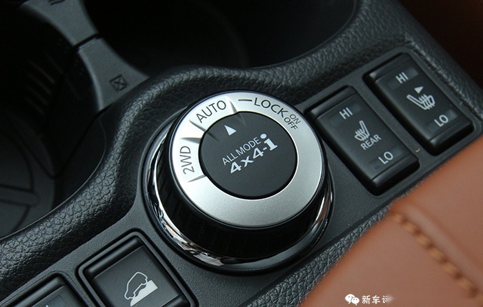

奇骏的四驱系统中央有锁止机构,而且其改变动力分配的反应很快,哪个轴打滑,动力马上向有抓地力的那一轴分配,让你在脱困时非常有信心。而且四驱系统还会根据油门指令,来猜测你的意图。比如你在泥泞上输入大的转向角度和油门,四驱系统就会把动力往后轴上输出,帮助你做出甩尾动作,非常有趣。不过有一点值得注意,奇骏的ESP设定较为保守,只要车轮打滑ESP就会一股脑介入切断动力让你无法前进,所以如果路况不好、而你对自己的驾驶技术又有信心的话,就提前把ESP关了吧。

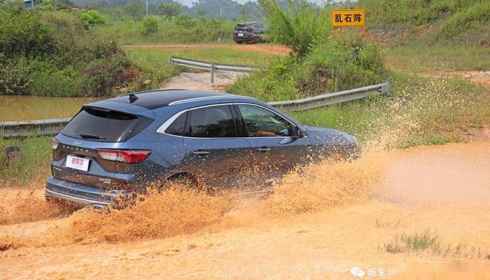

万万没想到,很公路化的福特锐际在越野环节排在了第二名,不仅在座的各位观众没想到,我们也没想到。当锐际选择越野驾驶模式,ESP会自动关闭,这一点比途观L智能,而且越野模式下变速箱会尽量少换挡、保持发动机转速,这也让涡轮迟滞尽量不影响你的驾驶体验。
锐际这套四驱反应很快很准确,而且很倾向于把动力向后轮分配,让你在泥地里总能轻松做出漂移动作,脱困能力强同时又非常有乐趣。在穿越路上,极强的动力表现也给再者其底盘又能保证一定的舒适性,支撑性也不错,让驾驶者在野地里信心很足。要说缺点,应该还是悬挂行程较短、车速太快时会导致车身晃动较大、影响乘客的舒适性吧。

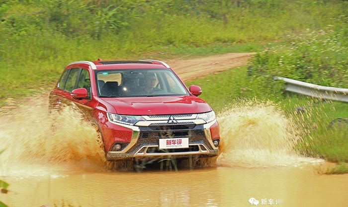

想必大家都能猜到,这个环节胜出的是三菱欧蓝德。从很多细节我们都能感觉到欧蓝德的越野属性:坐姿很高的驾驶座和窄窄的A柱,能让驾驶员视野广阔且能轻易看到车头,越野时能轻松判断车头和障碍物的距离。圈数多、有一定虚位的转向,走烂路时不会被凹凸不平的路面打乱我们的驾驶节奏。动力平顺、油门比例感超好,变速箱还配备了L挡,进一步保证扭矩的输出。四驱系统支持中央锁止,动力分配很快,陷入泥潭时我们可以通过油门轻易地抑制车轮打滑,轻松脱困。
而真正让欧蓝德脱颖而出的,是驾驶欧蓝德越野时,它给你的那种信心。坚实的悬挂和极好的车身刚性,会让你在烂路上越开越快,越开越快乐,这几台车之中,只有它真正能给人撒野的那种爽快感和征服感,不愧是越野世家。所以在公路上,欧蓝德的一些调校上的妥协,完全是因为它要比别的对手更多地兼顾越野需求。它确实是这里边很特别的一台车。

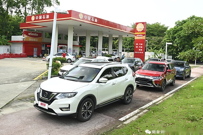

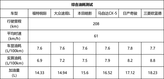

如图所示,本次油耗测试排名为:锐际>途观L>皓影>CX-5>奇骏>欧蓝德。但要说明的是,本次对比测试因为时间较赶,我们并未用传统的油耗测试路线及测试方法,而是采用大家一起从A点开到B点,计算全程实际油耗的方法。这次测试虽然涵盖了部分市区路况,但整个路程都较为通畅,平均达到时速61km/h,总路程为208km,实测油耗如下表所示。说一下我们的几点大结论:
一,在平均车速较高、路况较好的测试路况下,新式直喷涡轮机油耗表现更有优势,而且它们的动力感受也更好。
二,位列第二的大众途观L,是六辆车里唯一需要加95#汽油的,所以即使燃油经济性位列第二,但实际的油耗成本实际不低。
三,在大家眼中美系车的油耗高似乎是常态,在我们的性能测试栏目,你会发现美系车的市区油耗普遍会更高,但高速油耗数字并不算离谱。由于这次的路况较为特殊,基本上是最省油的高速通畅路,在这种路况下,锐际的表现可以说为美系车争了一口气。
四,途观L的变速箱滑行功能,是它获得好成绩的利器之一,但要多争取滑行,就要放在节能驾驶模式,可它的节能驾驶模式开着让人还挺难受的,动力响应非常拖沓。另外,皓影和奇骏的节能模式,主观驾驶感受也不好。
五,三台自吸车包揽后三名,至少说明它们在顺畅高速路油耗上表现也已经是明日黄花。皓影应该庆幸,本田在日系阵营里已经先一步跳出泥潭、投入涡轮阵营。

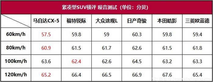

车厢静谧性水平:马自达CX-5>福特锐际>大众途观L>日产奇骏>本田皓影>三菱欧蓝德
其实在这个环节,六台车的表现非常接近,没有任何一台车可以称得上很安静,但你要说谁特别吵,倒好像也没有。但对比测试总要分个上下,最后我们综合实测数据以及实际的听感体验,做出以上排名
马自达CX-5
CX-5的整体隔音表现很好,改款之后前排还用了双层玻璃,所以环境隔音变得非常好,即便是后排旁边有车也听得不是很清晰了,但环境隔音变好之后,就显得底盘的噪音稍微大了一些,再加上CX-5用了55扁平比的轮胎,所以走在稍微粗糙一点的路面上,这辆车的底盘会有些吵。但在高速行驶时,路噪就没那么恼人了,所以包括主观感受以及实际的数据测试,CX-5都是这六辆车里相对最安静的。
福特锐际
锐际同样使用了双层玻璃,环境隔音和底盘隔音的表现都也好,但可能是因为它的轮胎用的是偏性能一些,所以胎噪在新化这种比较细腻的路面上反而比CX-5要大一些,但在一般路面上,锐际的底盘隔音是比CX-5更好一点,而且因为这辆车的底盘比较硬,所以在过颠簸路面的时候悬挂的动静其实也听得比较清楚,另外在高速上锐际的风噪也比CX-5稍微大一点。
大众途观L
途观L整体隔音表现较好,仪器显示数据全程都很稳定。要说短板的话,途观L也很明显,就是它的后轮拱隔音比较差,进而导致整个尾厢形成了共鸣,而且这台车120km/h以内的时速静谧性表现都很稳定,但只要一超过120km/h,风噪、路噪就成倍数的上涨。
日产奇骏
奇骏的整体主观感受还是比较安静的,典型的日系车风格,遇到颠簸的时候,能听到悬挂、车身扭曲的各种声音同时,因为这辆车稍微点一点油门,发动机就会立马拉高转,会造成很大的发动机噪音传进车型,另外,奇骏的尾门隔音也比较差。
本田皓影
皓影低速行车的时候,主观感觉还挺安静的,包括环境隔音和底盘隔音,在本田里都算比较好的。但一到了高速,这辆车的短板就开始暴露了,底盘噪音会很恼人,实测的噪音数据也开始大幅度攀升,以至于120km/h的时候得到了六辆车中最高的噪音数据。
三菱欧蓝德
虽然欧蓝德的数据还不错,但就主观感受来说,隔音水平算是比较差的,因为这辆车确实感觉和外界没有太多的隔绝感。无论是环境隔音还是底盘隔音都是这六辆车里垫底的。然后因为他经常需要去到高转去请求动力,所以发动机的声音其实很容易传到车厢里来。另外,这辆车和奇骏一样,高速时尾门处传进来的声音较大。

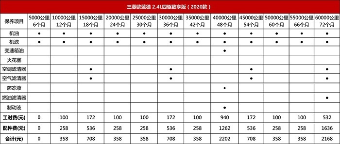

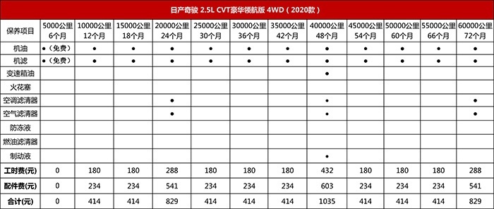

保养费用明细对比:

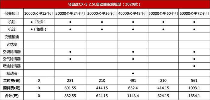

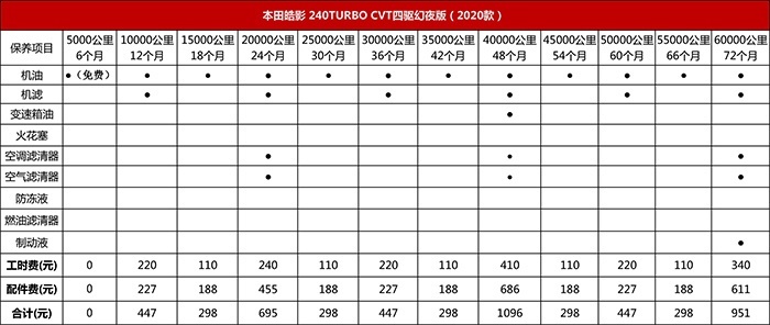

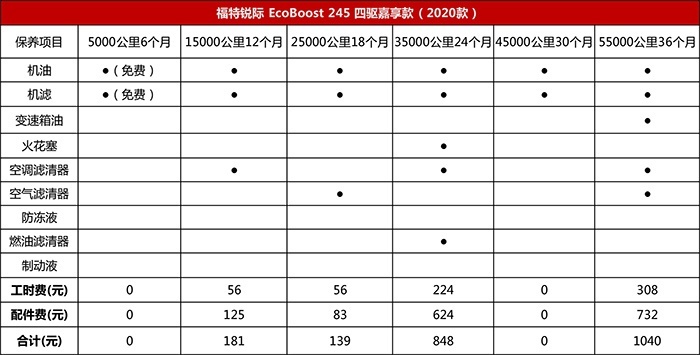

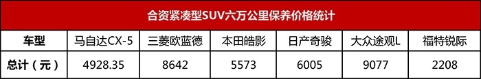

相信这个级别车型用户,对车辆后续的维护成本还是比较在意的。6万公里的里程中,本次对比的六款车正常保养所需的总费用高低不一,其中最高和最低的还相差巨大。
皓影、CX-5和奇骏在本环节的表现几乎一致,六万公里的总价都在5000到6000上下。马自达的创驰蓝天动力总成,运用了许多技术,以细节的提升产生了质的飞跃,体验可以说是极佳的,高压缩比的引擎,也会让很多人以为这幅动力总成的维护费用会比一般车高,然而实际的保养费用并不高。接近5000的总价格,也算是中规中矩的。而且它是这三台车中唯一10000公里一保的车,也大大节省了用户跑去保养的时间。
因为奇骏每5000公里就要换一次机滤,导致它的周期内总保养价格比皓影贵了一些。其余方面,这三台车所需要做的项目都几乎一致,总维护费用都真称得上中规中矩。
给人印象好养耐用的三菱欧蓝德,6万公里的总保养费用并不乐观。总价接近9000,每5000公里就要做一次保养,仅仅15000公里就要更换一次空滤和空调滤。而且在这个周期内,仅仅40000公里就要更换较贵的变速箱油。这些因素,都让欧蓝德的保养费用低不下来。

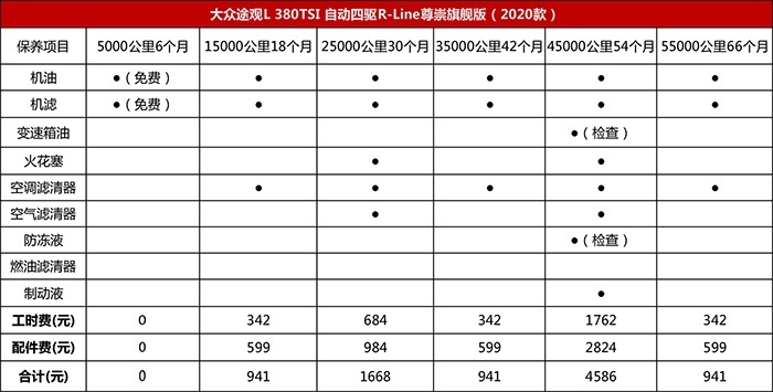

大众途观L的保养费用无疑是6台车中最贵的,它也是6台车中唯一一台需要在六万公里内更换两次火花塞的车型。不过在45000公里时,防冻液和变速箱油都只是视乎情况来决定更换,假设检查结果乐观,那途观L的总保养价格能降低一些。不过就总体而言,途观L的保养费用依旧偏贵。
可能是受近年整个品牌销量数据的打击,福特在保养环节上可谓花费了大心思,推出了很多优惠。除常规的首保免费外,锐际还享受3年6次的免费基础保养,只不过按厂家的要求是三年内要把6次基础保养要用完。这六次的基础保养总费用是3488元,可以说福特这优惠是真金白银的,这也使得福特锐际成为通常六台车中6万公里保养周期内收费最低的车型,而且大幅领先对手。

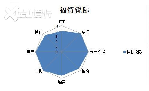

但就这次横评的结果来说,最大的赢家无疑是福特锐际,它在很多项目上都拿下了第一的好成绩,在横评之前我们就知道它好开,但没想到它的蛛网图居然可以接近填满的状态,除了意料之中的好开程度和性能方面拿了高分之外,在油耗、空间以及后续的维护成本上也给了我们很大惊喜。所以,最后锐际的综合性能是这六辆车里排名第一的。

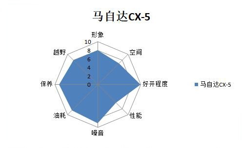

马自达CX-5的风格和锐际是相当类似的,它在驾驶相关的部分也获得了非常高的分数,但是它明显比锐际更任性也更偏激一点点,它没有锐际那么均衡,在家用息息相关的油耗、空间方面拉低了它的得分;而且它的机械规格也没有锐际那么高,所以性能测试和底盘表现方面没有锐际好。因此综合来说,CX-5和很多马自达的车一样,依然是一个人享受驾驶乐趣的车,不过CX-5也有惊喜给我们,它的噪音这次居然取得了第一的好成绩。

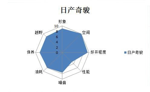

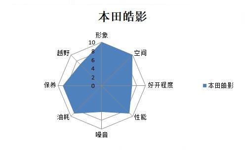

先说日产奇骏,虽然它已经是一款“年事已高”的产品,但通过蛛网图可以看出来,它的综合实力还是很强的,并没有明显的短板项目,也难怪它在强手如林的今天,依然能卖这么好。但就体验来说,它给人的那种家用和舒适还是比较入门的:就家用来说,它的内饰设计还是显得太过老旧了;而它的舒适则是通过一味的软来实现的,这也造成了它的操控稳定性表现很一般。
本田皓影
稍微进阶一点的家用SUV就是本田皓影了,它的形象和内饰设计比奇骏好太多了,给它加分了不少,另外从机械规格、加速刹车油耗等等硬成绩上来说,皓影也是比奇骏有明显提升的。所以虽然实际市场成交价,它比奇骏要贵,但还是很多消费者愿意花这个钱去买这些提升点的。

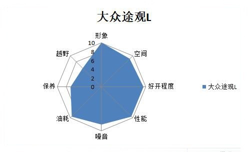

大众途观L
按照一般中国人的用车习惯,在这次对比中,途观L可以说是“家用派”里得分最高的。首先它的形象足够高级,空间也足够大,而且它的机械规格、行驶质感要比前两者要更高级,让这辆车可以说是既好开又好用。但是,既然“高级”了嘛,它的售价贵,维护费用也非常贵,一些务实的消费者很可能因为“贵”而放弃选它。

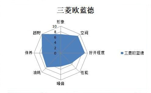

三菱欧蓝德是这六辆车里面最特殊的一个,就像前面所说的,这辆车和其他车的制造理念完全不同,它更古典、保守,同时它的越野能力也很突出,所以在懂它的消费者那里,它的综合实力也很强。 不过由于这个级别目前竞争太激烈,连马自达、福特都已经在尽力做一台更全面的车出来。单项强但却不够全面的欧蓝德,也注定不会被多数人欣赏。
