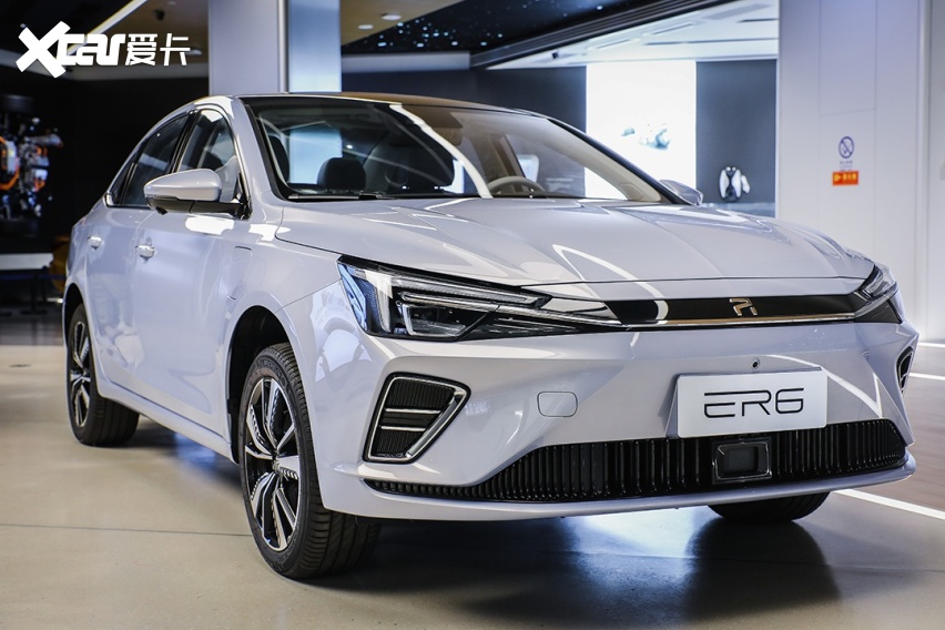

为了解决这些问题,上汽推出了全新高端纯电R品牌,并带来R品牌ER系列的首款纯电轿车——ER6。
ER6拥有620km的纯电续航里程,在20万以下的纯电竞品车型中,目前它的续航成绩占据高位,百公里电耗官方数据为12.2kWh,并支持15分钟充电200km的补能速度。
如果量产版ER6上市,届时该车将会是市面上20万以下续航里程最长的车型,长续航、低能耗等产品亮点离不开R品牌最新的三电技术铺垫,这也是本文的重点。

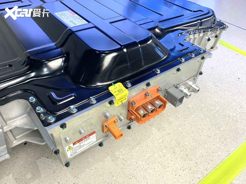

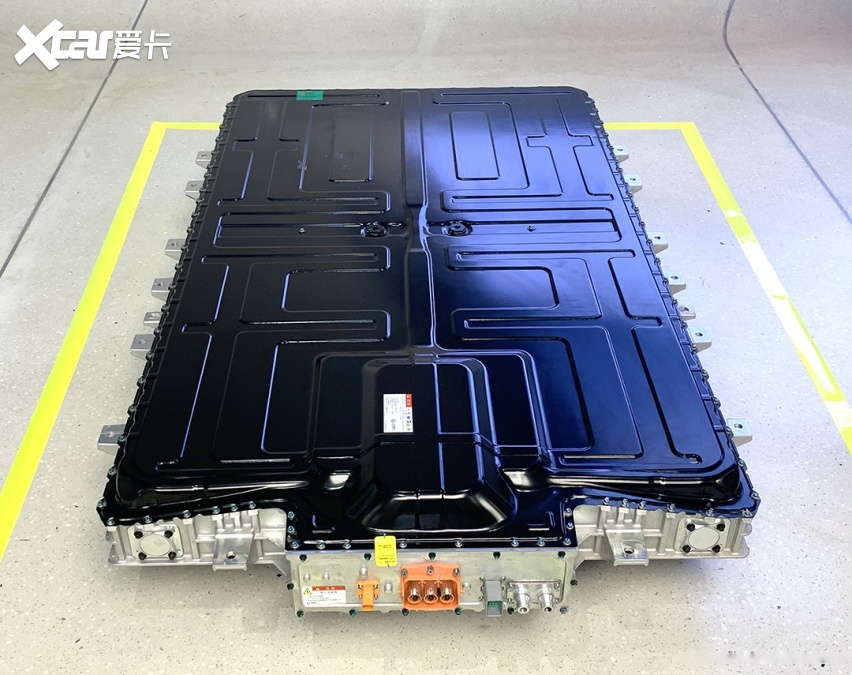

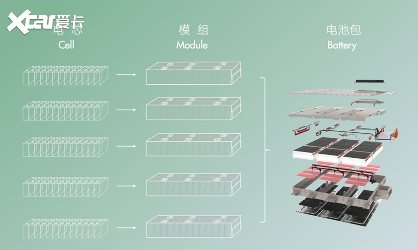

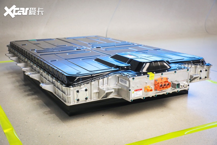

在一个电池包里,电芯通常会被打包成单个模组,多个模组共同构成整个电池包的电池容量。在荣威R ER6身上采用了大模组电池方案,将电池包体积能量密度提高了34%。
电池包内共有6个大模组,每个模组有16个电芯加成,电芯型号为5系的NCM523,比起6系跟8系电芯,NCM523采购成本更低、稳定性也会更好,这是5系电芯的一大优势。
另外,荣威R品牌把NCM523的电池能量密做到了180Wh/kg,单电芯能量密度在200Wh/kg以上,电池容量来到72.7kWh,相比上代产品,质量能量密度提高了15%。
荣威R ER6通过定制化大模组解决方案,将电池包体积能量密度提高了34%,小模组变大模组,进一步降低电池包内布置安装、电气连接和操作预留等空间需求,零件数量比上一代产品减少了22%。
通过新型电芯模组的设计,优化了电池包内部空间,使得同样体积内可以塞进更多的电池,并以此来提升电池的续航能力。
相比主流电动车电池包体积成组率大概在40-50%,质量成组率在65-75%,ER6大模组电芯结构在提升能量密度和质量能量密度之后,同尺寸电池包下增加了近20kWh的电量,因此将纯电续航里程做到了620km,进一步缓解“里程焦虑”的问题。

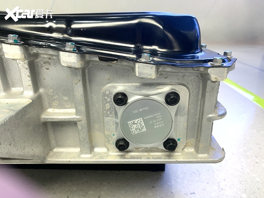

除此之外电池包还加入了防爆阀和平衡阀设计,防爆阀内侧加了一层薄钢片,电池包内的高温烟气需要通过防护钢片的阻挡,再从钢片与电池托盘的间隙中到达排气阀口,此设计可将高温气体的热量散到外部,让电池包内产生的高温气体不足以制造燃烧条件。
平衡阀只通气不过水的特性可以平衡电池包内外压差,避免电芯短路释放的大量气体在电池包内堆积,造成电池包内部压强过高,导致电池包鼓包和爆炸的情况。

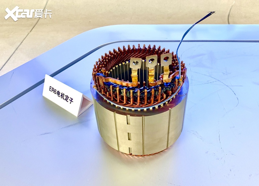

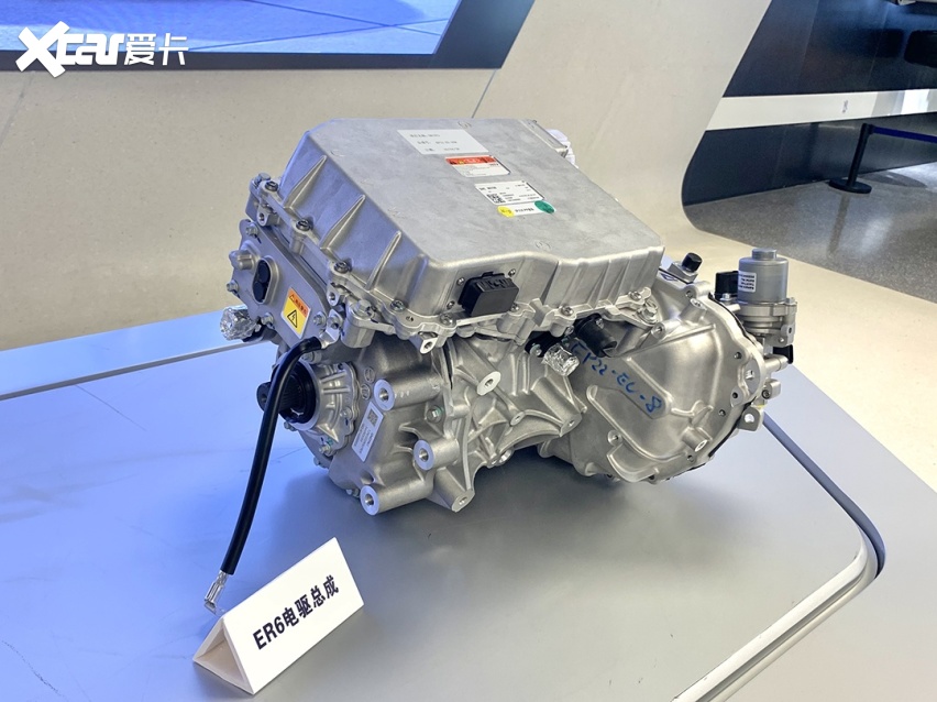

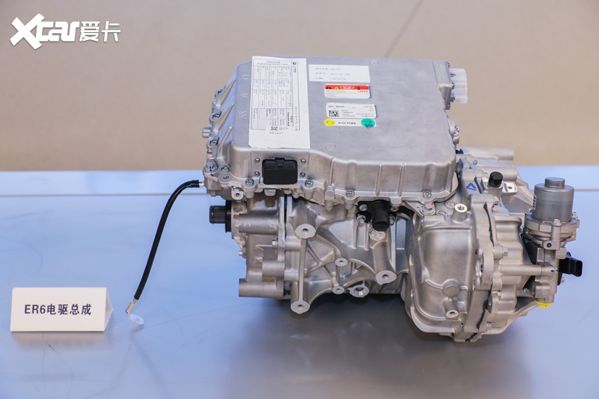

我们知道,电机最基本的组成结构有定子和转子,其中定子上的绕组通过纯铜材料做成,因为铜线本身存在着一点电阻,且通过绕组之后电量很大,此时电机在高速运转时会产生更多的发热和能量损失。
为了让荣威R ER6电驱系统在性能和效率上有更好的平衡,ER6搭载了高功率、高扭矩密度的8层Hair-pin电机。
工程师将绕组铜线的截面积做大、将长度做短,并选用Hair-pin扁线,同时将Hair-pin扁线绕组做到了8层结构,实现了电机效率、功率密度和扭矩密度的提升。
相比起一般的Hair-pin扁线绕组为2层一组上下两组4层排布,8层Hair-pin绕组技术让“趋肤效应”减弱,让铜线周围和中间截面面积通过的电流实现更好的平衡跟利用,减小周围电流过大和发热更明显的问题。

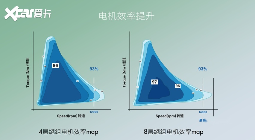

8层Hair-pin绕组电机能够将最高效率再次提升1%,对于现有永磁同步电机而言,其效率已经高达96%,即将逼近物理极限,所以每一次1%的功率提升都是一次极大的挑战和技术突破。
8层Hair-pin与4层Hair-pin绕组电机相比,可将电机效率保持在≥90%的工作区间从83%提升至88%,并在优化了电机冷却系统、转子拓扑等之后,从而将电机的功率密度提升53%,接近6kW/kg,扭矩密度提升12%,接近12N·m/kg。
此时8层Hair-pin扁线绕组电机的转速也被提高至15000转,配合更优的齿比设计以及最高效区间对应的转速范围,ER6的8层Hair-pin电机最高极速达到了185km/h,既让低速状态表现出强劲的动力输出,也能满足更高的车速。
比起4层Hair-pin绕组电机,8层Hair-pin绕组电机技术难度更高、成本更贵,但通过上汽旗下在Hair-pin产业链的优势,可将8层Hair-pin电机做到高度平台化。
根据电机定子外径、铁芯长度和绕组连接方式等实现不同尺寸、不同电压和不同性能需求的产品共线生产,兼容功率在100kW-250kW之间的产品。

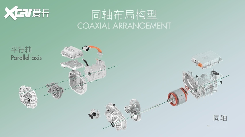

另一厢,ER6还采用了电驱动系统同轴布局方案,将电机输出轴做成空心结构,在里面嵌套一个轴承,再在这跟轴承里面放一根细轴,外面空心轴跟里面实心轴能以10倍的关系各自旋转,进一步解决10倍左右的总体减速比问题。
把输出轴、半轴、电机轴放置在同一轴线上,配合电机总成更小的体积优势,实现纵向和横向空间的优化,可将电机仓做得更加紧凑,为车内腾出更多的乘坐空间,也可以进一步压缩车辆的高度,这是同轴布局结构比平行轴布局结构的电动车更有优势的地方。
