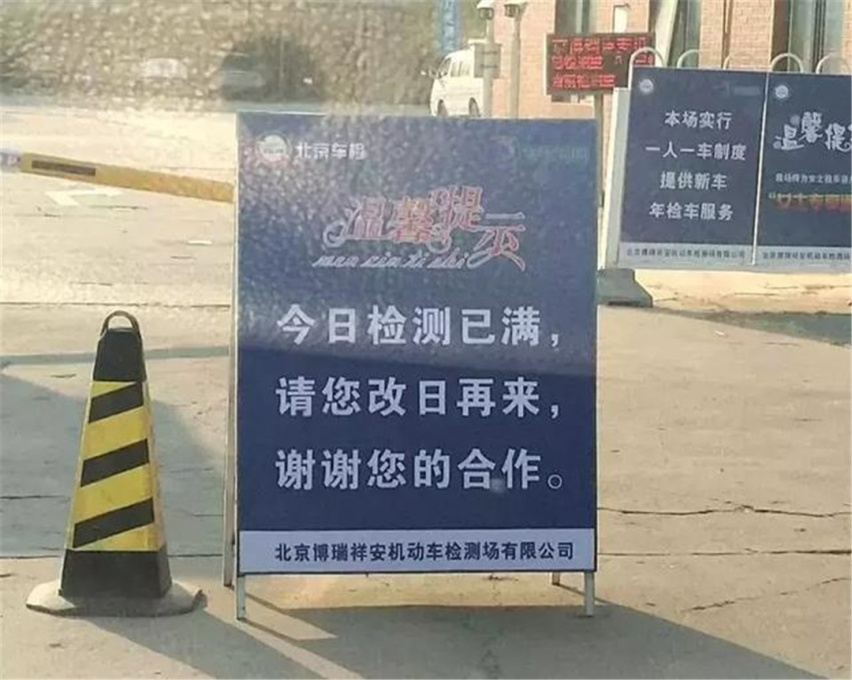

但是对于老车车主而言,“一年一检”亦或是“半年一检”的节奏就是让人十分头痛了;首先便是大城市车辆检查站日复一日的人数爆满,一次年检至少意味着半天的时间将会被耗费,运气不好甚至连监测站都进不了。

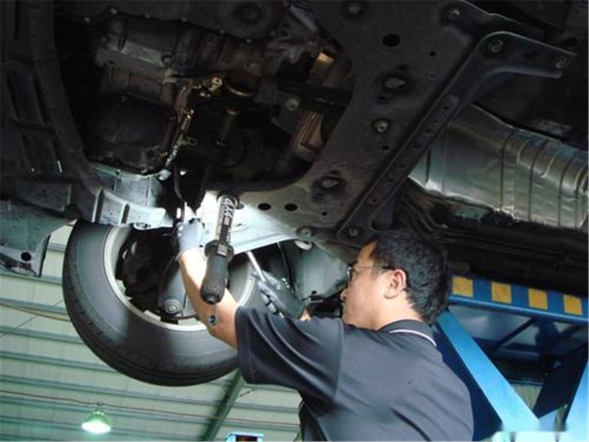

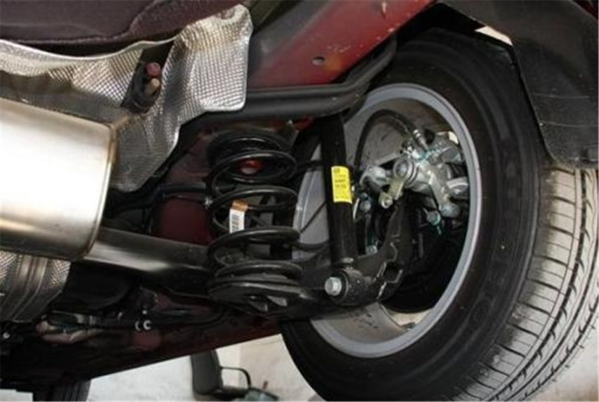

新加入的车辆抬升还是有着其必要性的,具体操作是在验车时,会将车辆抬升并对车辆底部进行检查,主要观察车辆底部是否存在漏油、磕碰或者损坏;其次对悬架也会进行观察,检查是否存在损坏、变形、漏油现象。
这项新加入的检测,可以说就是一种态度的展示,这项检测可以发现车主在平时难以发现的车辆隐患,不仅是对车还是对车主都是一项有着积极意义的检测项目。

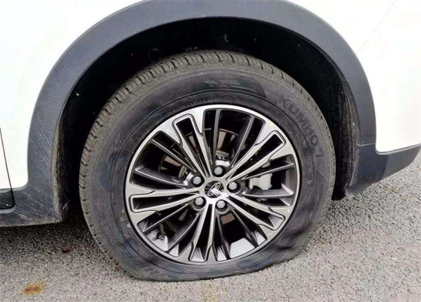

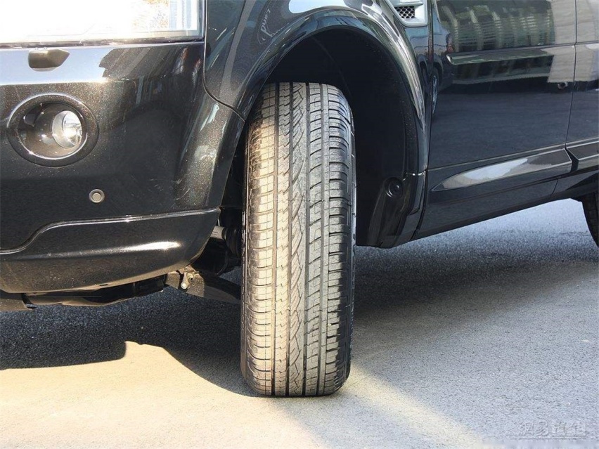

第二项新加入的检测项目同样让人心生支持,这便是轮胎花纹深度检测;虽说目前考取驾照的司机人数越来越多,但对汽车各零部件使用寿命有清楚认知的驾驶员却是越来越少。同时又由于每个人的驾驶习惯不同,让更多的驾驶员并不了解自己车辆轮胎的磨损情况,这就存在着一定的安全隐患。
终于可以对“暴力年检”说拜拜!来看看都有啥改变
而由高速爆胎引发的事故我们在平时也并不少见,这次新加入的胎纹检测便可以很好的消除这一隐患,新验车标准规定,普通车辆的轮胎胎冠花纹深度应大于等于1.6mm的同时,胎面和胎壁不可有超过25mm长度或深度至暴露出帘布层的破损。再加上前段时间出台的新规定,以后新出厂的汽车必须标配胎压监测,在这两种辅助手段的帮助下,日后由于轮胎老化而导致的事故数量肯定可以大大减少。

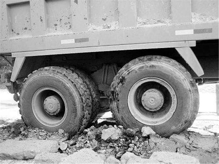

这项新加入的检测项目,与绝大部分私家车主无关,主要检测的内容是检测车辆的现有轴距数据是否与出厂数据相同,针对的是一些想通过重度改装修改轴距,已达到超限超载目的的货车。

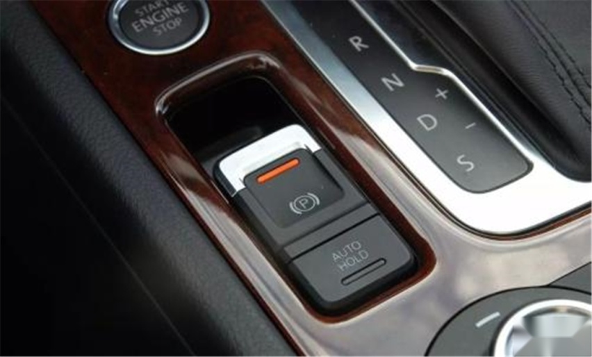

①取消电子手刹检测,这一点是由于之前许多配备电子手刹功能的车辆,在手刹检测中,由于先天性的缘故缘故,导致刹车数据不合格,从而无法通过手刹测试,但其实其功能又处于正常;需要车主费事费力去维修店调节电子手刹,才能通过年检;此项目的取消,能为许多车主省下一笔宝贵的时间。

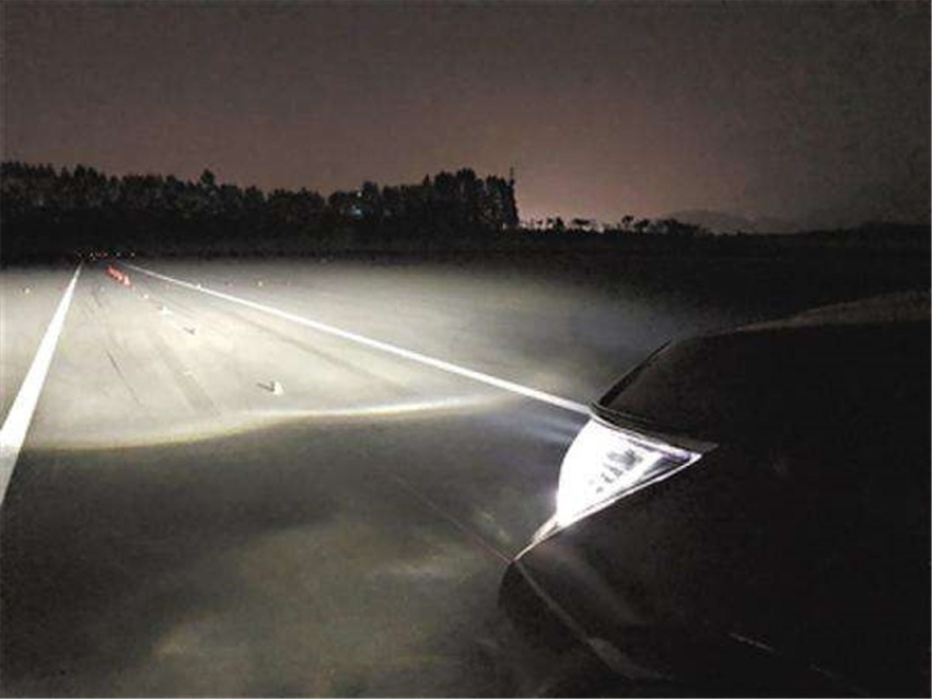

②取消前照灯偏差检测,这项测试的目的是为了检查大灯照射范围是否有偏光。但需要注意的是这项检测与车辆外部检查环节中的“目视检查”有了重合,已经目视检查通过的车辆再用机器检测一遍就显得相当多余,取消后又可以节省一段时间;目前对灯光的仪器检测新规定,主要集中在检测前照灯色温和亮度上。

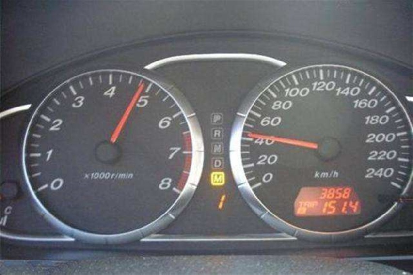

⑤取消车速检测、速度表/计检测,这几个项目的检查,就是让老司机们“深恶痛绝”的暴力检车由来,在这几项测试中,需要对车辆进行进行全油门加速,特别是有些车辆排队较旧,车辆已经处于冷车状况,这时候的全油门加速,对车辆的伤害不言而喻,在过去的几年中,不乏听到有老车在检车过程中或检车过程后,传动系统出现了种种不可复原的严重故障。
这几个项目的取消,可谓是这次变动中最令人振奋的消息,我们老车车主们以后前往年检时,终于不用再提心吊胆了。
