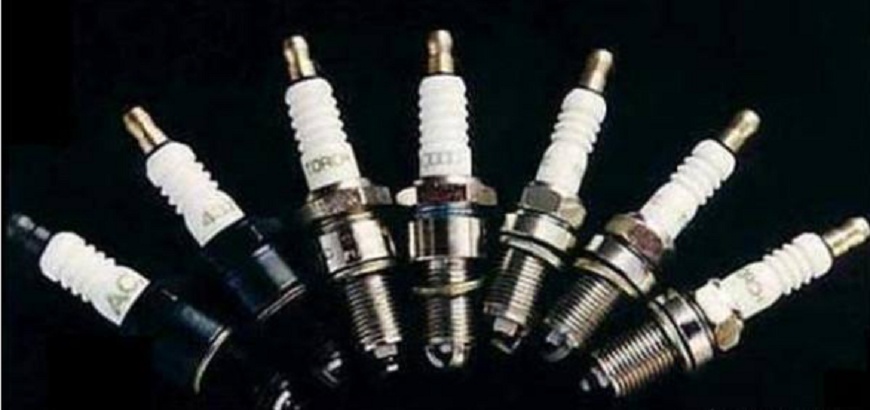

了解汽车的人都知道,汽车有大部分零件都是易损件,比如火花塞,有一定的使用寿命。当它们达到一定里程时,就会出现问题,需要及时更换。一般情况下,原装汽车皮带的火花塞材料都不同,火花塞在3万到6万公里之间就要更换了。就像更换火花塞这小事情是可以自己更换的,下面为你介绍一下,如何更换火花塞。

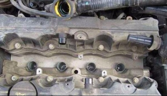

首先,当发动机是冷的,打开引擎盖,提起发动机的塑料盖。拆下高压管路,根据每个气缸的位置进行标记,避免混淆。如果高压分线顺序发生故障,则点火顺序将发生故障。用火花塞套将火花塞逐个取出。拆卸火花塞时,注意火花塞外面是否有树叶或灰尘。一定要把它打扫干净。
安装火花塞时,先将火花塞放入火花塞孔内,用手用力拧几下,再用套筒将火花塞拧紧。这样做是为了避免火花塞损坏,如果用手拧不紧就要检查问题在哪,如果没有问题,可以选择使用一些润滑油润滑。按照拆开顺序安装高压分线,安装后将盖板扣紧即可。
更换好火花塞后,检查并开始点火试验。如果发动机正常运转,它就能正常运转。这就是如何自己更换火花塞。
