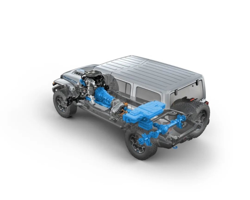

Jeep牧马人4xe将于2021年初在欧洲、中国和美国上市,搭载2.0T四缸涡轮增压发动机、两台电机,配合来自ZF的TorqueFlite 8速自动变速箱,能够综合输出375马力,而油耗仅为4.7L/100Km。纯电模式的续航在40公里左右。

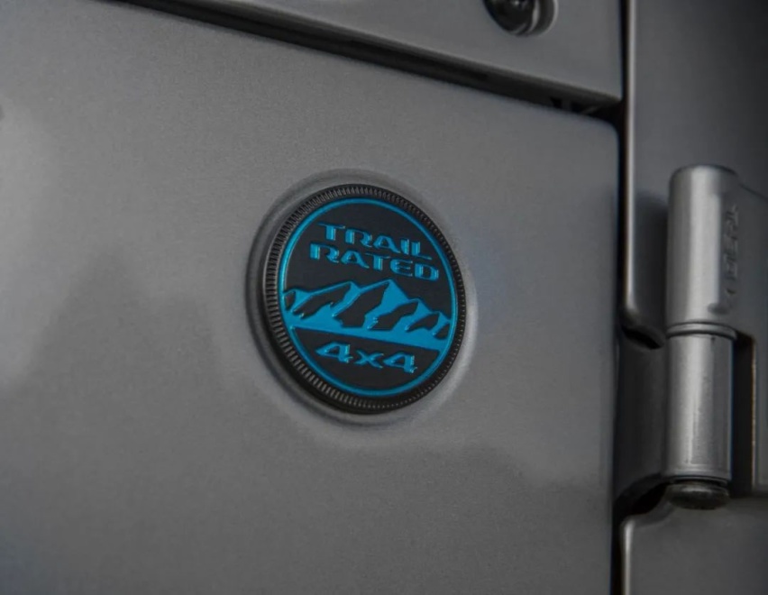

同燃油版牧马人一样,牧马人4xe也戴有TrailRated越野道路评级徽章,标志着强大的四轮驱动能力,其四轮驱动设备包括:

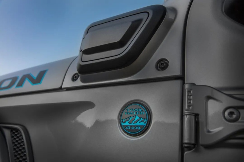

提到涉水能力,或许你会对电池的安全性提出疑问。可以放心的是,牧马人4xe所有高压电子装置,包括电池组和电动马达之间的线路连接,均已密封并做防水处理。这让牧马人4xe与所有通过Trail Rated越野道路评级的Jeep牧马人车型相同。
而充电口也位于前翼子板上非常高的位置,盖上盖子便无需担心飞溅的液体侵入。

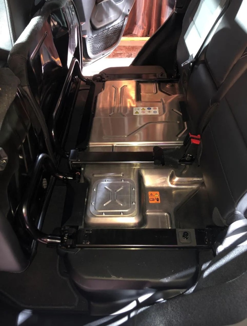

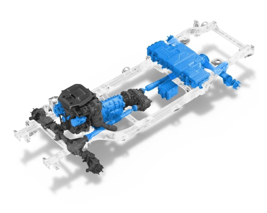

牧马人4xe的“400伏,17千瓦时,96芯锂离子,镍锰钴电池组”放置于后排坐垫下方,后排座椅经过特殊设计,向前翻转后就能露出电池,在后期维护时非常方便。电池组采用铝制外壳,并加上了加热/冷却电路,以保证在各种环境下电池都能处于最佳状态,据说这一功能也能免于后排乘客即使在夏季也要被动享用座椅加热。
