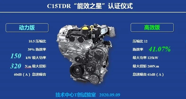

最近,东风风神发布了一款名为“C15TDR”的全新1.5T发动机,经中汽研华诚认证,这款发动机的最高热效率达到了41.07%,一举超过了丰田2.5L混动发动机的41%,这是目前国内量产汽油机的最高纪录。

东风风神的这次新1.5T发动机卖点颇多,最大功率150kW,最大扭矩320Nm,热效率突破40.07%,三大数据都非常领先。但细究一下就会发现,这是通过动力版和高效版两个不同的版本实现的,实际上和大众的EA888高功、低功一样,根本就是两款不同的发动机了。
而高效版在达到41.07%的热效率之余,最大扭矩只有260Nm,比亚迪宋PLUS搭载的新1.5T最大扭矩是288Nm。考虑到东风这款1.5T暂时没有随车型申报公告,最终量产版本的性能可能会更弱一些,这个动力性能很显然是不能满足新的需求的。
