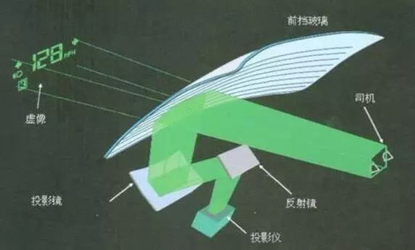

HUD抬头显示工作原理
HUD的原理类似于幻灯片投影。由投影仪发出光信息,经过“反射镜”反射到“投影镜”上,再由“投影镜”反射到“挡风玻璃”,人眼看到的是位于眼前2-2.5米处的虚像,给人的感觉就是信息悬浮在前方路上。
HUD图像在挡风玻璃上位置是可调的,而这其中的关键便是“投影镜”,通过改变“投影镜”的角度,就可以调节HUD图像的位置。
挡风玻璃是弯曲的,图像若是直接投射在弯曲的玻璃面上,会造成图像变形。这就需要一个纠正措施——于是“投影镜”和“反射镜”被设计成弯曲的。

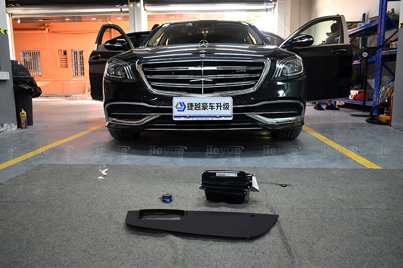

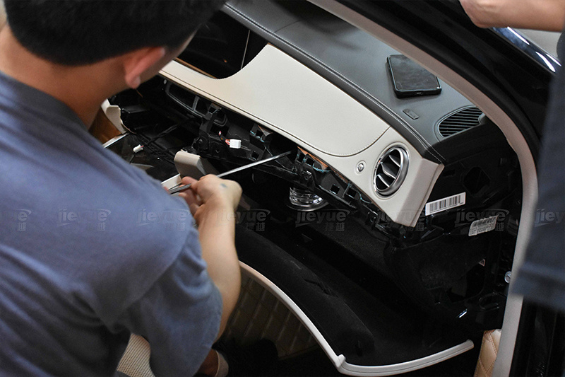

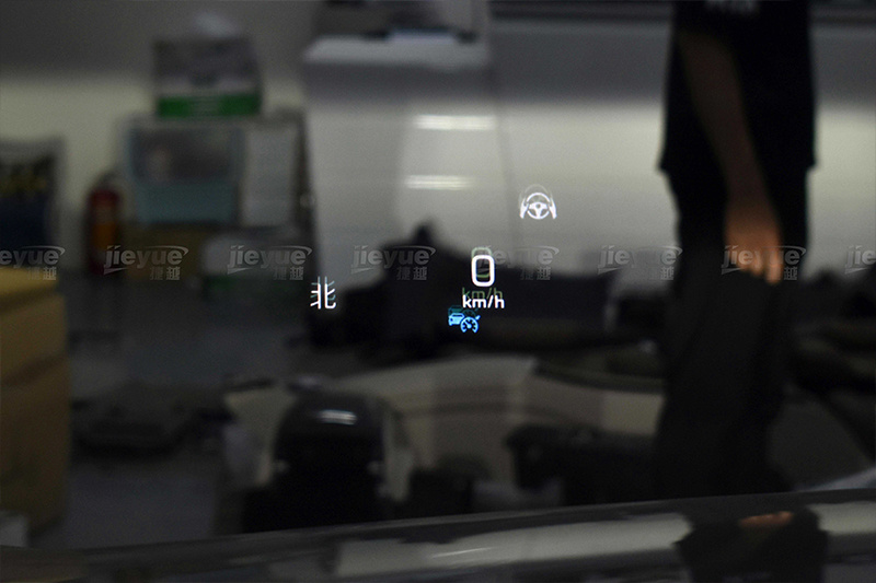

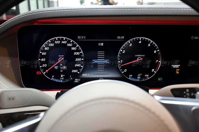

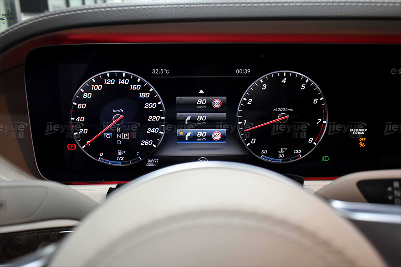

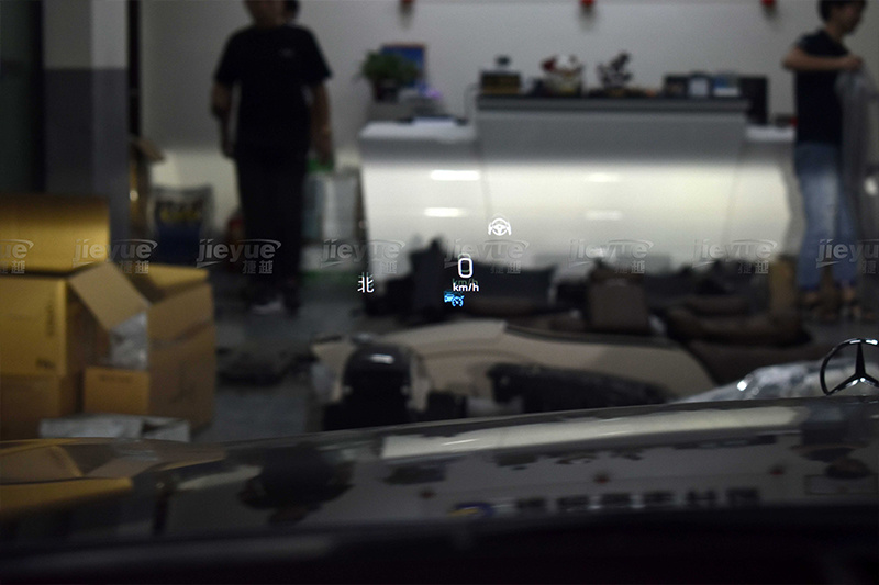

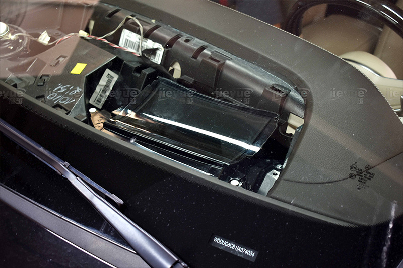

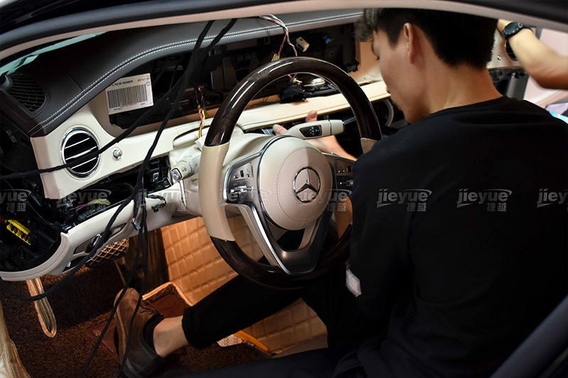

奔驰S320加装HUD抬头显示案例
HUD抬头显示车友都认可是个好东西,但目前国内民用车市场,大部分都没有配置HUD或者只是选配,只有高端车,豪华车才有。第三方的HUD设备也相对少,很多人对 HUD 的了解仅限于听说过。今天就跟大家分享奔驰S级,奔驰S320加装HUD抬头显示施工案例(奔驰S级S320/350均需选配,S450才会标配HUD)
HUD抬头显示它将行车信息投射到和驾驶员平行视线的前方,避免了因观察仪表而分散对前方道路的注意力,同时降低眼睛焦距需要不断调整产生的延迟与不适。高度与人眼的平视视线处于相似的高度,因此成像在挡风玻璃的中下方,虚拟图像与路面融合度较好,通常可投射至汽车引擎盖前方1-2米处。
