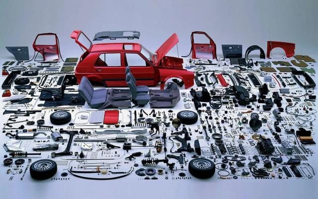

汽车如果按零部件拆分,大大小小可以拆解为上千个零件。因为没办法去一一对比零部件的寿命,会自说自话。所以我们有必要先对“零部件寿命”这个提法做一个定义、分类,试着从大的方向去找原因,并方便我们进一步分析。

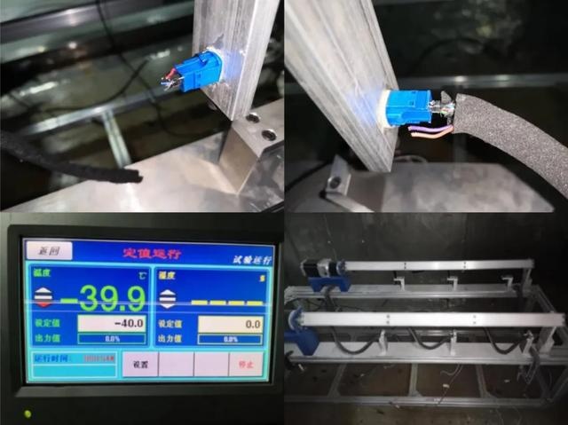

比如下面这种测试,就属于复合性质的寿命测试。

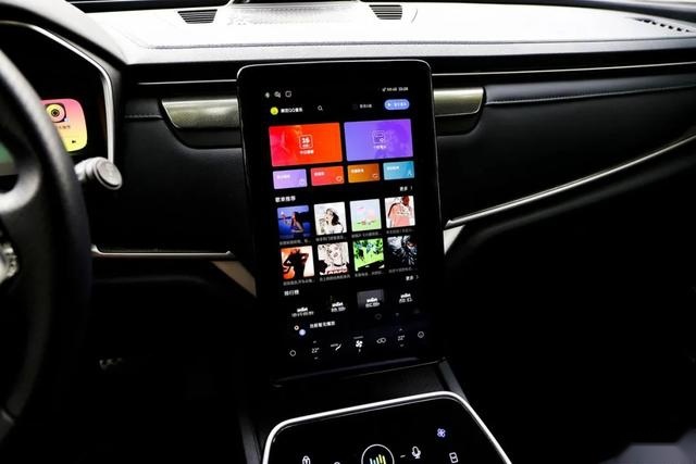

如图所示,数据线在经历多次旋转后发生了断裂。
其实这个产品大家不陌生,它就是旋转中控屏所使用的数据线,像比亚迪、威马等品牌都在使用这类产品。之所以设计此测试,就是要考量显示屏数据线的接口在恶劣环境下,旋转多次后会不会发生断裂。

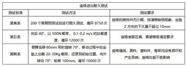

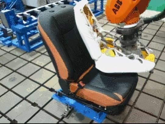

比如特别考验座椅面套的进出耐久测试,某日系品牌的标准就要比某美系和某韩系稍高。
不过同样是座椅,他们在调角器的调节耐久和头枕的调节耐久要求上又没有差距,甚至在座椅骨架的加载耐久上,某日系品牌的要求还要弱一些。

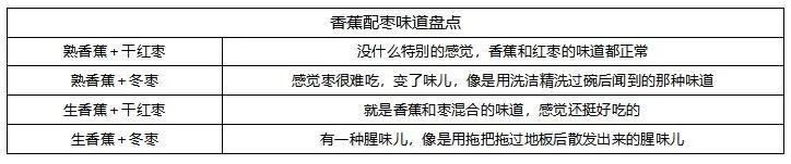

以上我们还是从零部件产品本身讨论的,好比香蕉和枣放在一起非常难吃,汽车零部件也会相互产生影响,所以还得把他们拼装在一起后,再来看看表现。

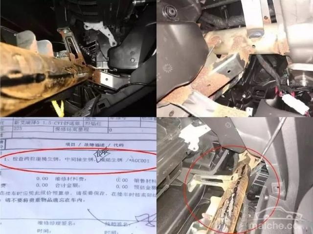

比如仪表板横梁这个产品。仪表板横梁是仪表板的骨架,就好比人体的骨架,它支撑起了仪表板。大家如果留心,会知道仪表板横梁是汽车上容易出现生锈甚至腐蚀穿孔的部件(奇瑞在这里得重点批评)。
我们直观上很容易怪罪仪表板横梁质量要求不过关,但某种程度而言又不对。因为仪表板内部还安装有空调及风道系统,它因为会出现空气泄漏和结露,会使得仪表板内部较潮湿,加速仪表板横梁的腐蚀。
所以可能两家品牌的仪表板横梁质量一样,但另一家的空调及风道系统漏气严重,导致了产品表现存在差异。那你说,这时候怪别人仪表板横梁质量不如别家车企,是不是有失偏颇呢?
