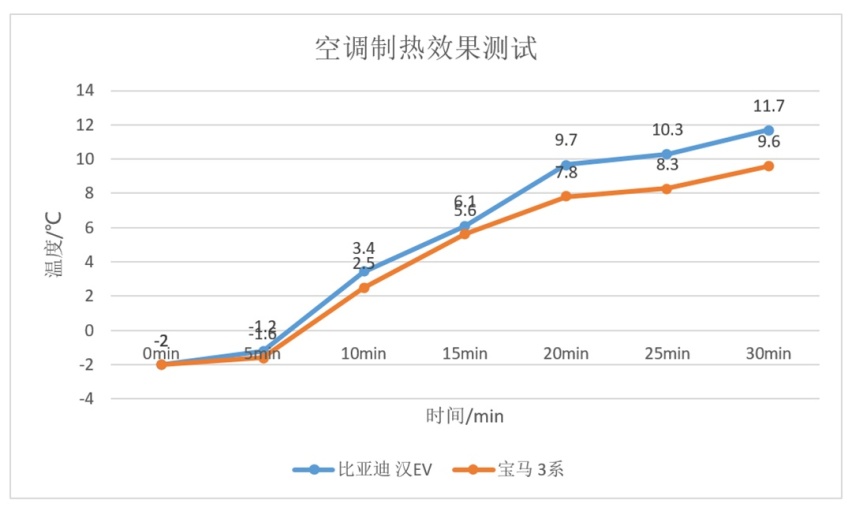

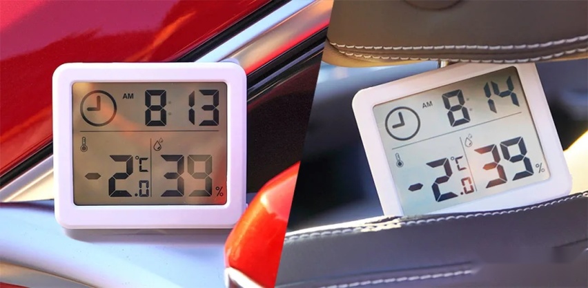

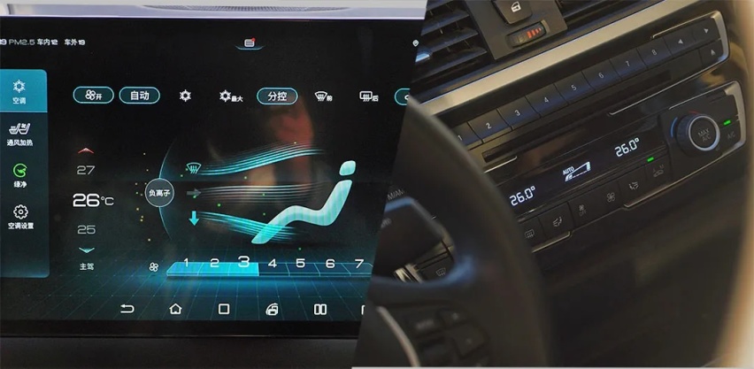

在冷车状态下,教授测得车内温度为-2°C,此时将比亚迪汉EV和宝马3系的空调全部设置为暖风模式,并将两车温度设置在26℃,风量设置为Auto模式,空调模式汉EV设置为经济。由于汉EV空调模式有经济和舒适可选,在经济模式下对制热速度会有影响,如果在舒适模式下制热速度将更快,而3系空调模式并没有选择选项。
经过30分的空调制热测试,比亚迪汉EV的车内温度上升至11.7℃,宝马3系的车内温度则上升至9.6℃。由于宝马3系需要等待水温上升,空调制热效果在车辆冷启动阶段会稍微偏慢一些。

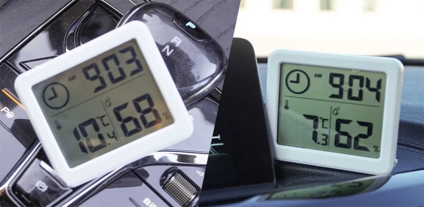

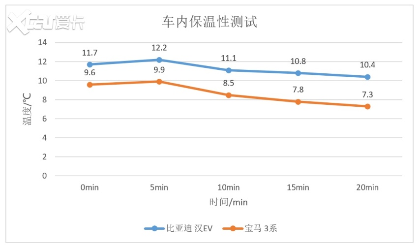

由于比亚迪汉EV整车实现了完整的三道密封,且采用福耀定制的双银镀膜挡风玻璃,使得车内的气密性和保温隔热有更好的效果。出于好奇,在测试完空调制热效果之后,教授将两车空调全部关闭,测试20分钟内车内的保温性。
20分钟之后,汉EV车内温度从11.7℃下降至10.4℃,此时3系车内的温度从9.6℃下降至7.3℃,汉EV下降了1.3℃,3系则下降了2.3℃。从车内保温性来讲,比亚迪汉EV在这方面略微领先。

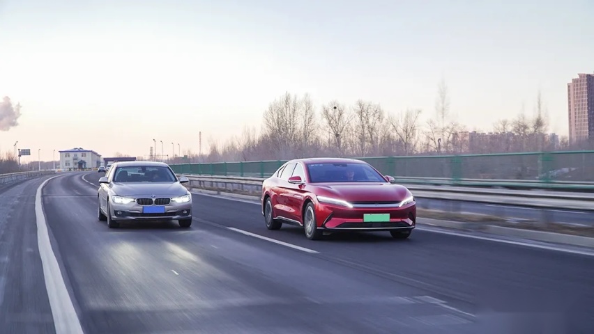

做完第一阶段的测试,教授便和同事各自驱车从市区上到高速。不得不谈的是即使车速在100km/h,汉EV只要再深踩电门,动力的响应也很积极,尤其将驾驶模式设置在SPORT模式下,高速巡航时提速和超车丝毫不费力。
教授开的是比亚迪汉EV超长续航版尊贵型,前永磁同步电机最大功率为163kW,最大扭矩达到330N·m,零百加速时间只需7.9s。
论性能数据,同事那台宝马325Li的2.0T发动机最大功率为135kW,零百加速时间为8.1s。虽然加速体感没电动车来得直接,但只要舍得给油门,充沛的动力储备还是能满足对速度的追求,尤其伴随着高转速下发动机的运转轰鸣声,也为一路的枯燥提振了一波精气神。

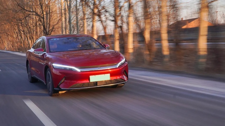

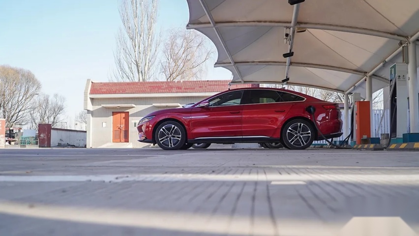

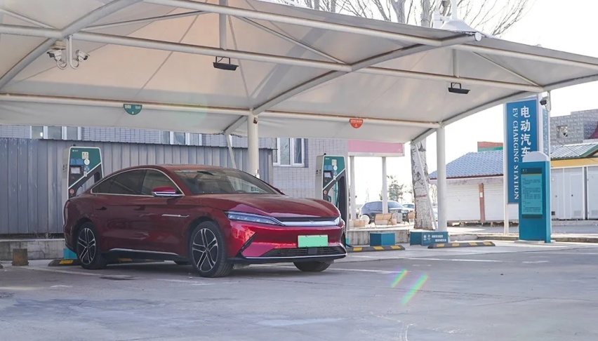

从市区出发,教授驾驶着比亚迪汉EV一路驰骋,一路上基本以高速路况为主,且全程开启空调制热和座椅加热,一切以舒适性为前提,教授在这个寒冷的冬天,体验了汉EV带来的温暖。为了充分测试汉EV的充电效率,教授又在张家口市区转了半天,在仪表显示电量剩余11%(69km)的时候,来到附近的张家口服务区,此时张家口的温度在-10℃以下,在寒风萧瑟中,汉EV迎来旅途计划中的高速服务区充电体验。

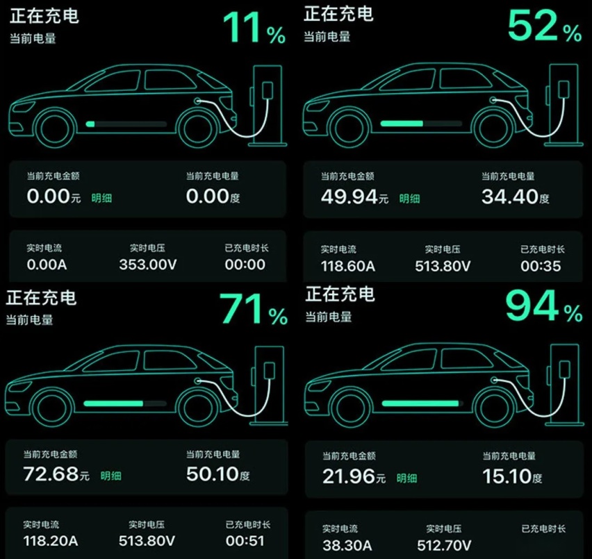

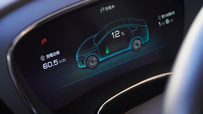

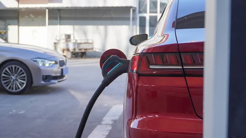

在张家口服务区的国家电网超充桩有4个,在尝试第一个扫码充电未能成功之际,教授试了第二个直流充电桩,并成功为电量剩余11%的汉EV开启充电。在充电过程,电流基本稳定在118A,实时电压基本稳定在513V,充电功率基本稳定在60kW。
比亚迪汉EV支持最高200A的充电电流,但由于旁边还有一台正在充电的新能源厢式车,充电桩功率被分流,所以我们无法体验到充电桩最高的充电功率。

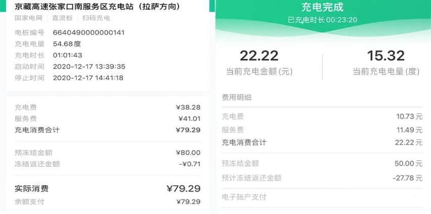

在电量充至78%的时,充电枪意外停止充电,此时充电54.68度,并花费了79.29元(充电费38.28+服务费41.01)。经过重新连接,教授继续为汉EV接入充电,直至车辆表显充至94%时,充电桩自动显示充电完成并结束充电,这会重新充电了15.32度,充电费为22.22元,两次充电总费用为101.51元。
考虑到此时车辆续航已经有94%,续航里程补充至574km,距离乌兰察布市只剩180km的路程,教授便拔掉充电桩,为继续赶路而做准备。
从11%充至94%,撇开充电桩本身充电功率的限制,总计充电用时80分钟,这期间还包括中途停止充电以及电流重新连接达到峰值所需的时间,总体来讲汉EV的充电速度要比此前教授测过的不少纯电车要快得多,且对国家电网充电桩的兼容,让充电的过程更加顺利。

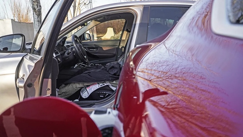

就在教授准备启程再度出发时,3系的同事居然吃饱喝足了就犯困,声称要睡他一个小时再出发,以弥补前一晚睡眠不足跟早起挨冻的不满。考虑到门窗紧闭下开启空调在车内休息存在安全隐患,3系同事在零下10度的环境声称不开空调也无碍,且不挪窝到汉EV车上休息,那倔脾气不是一般人劝得动。

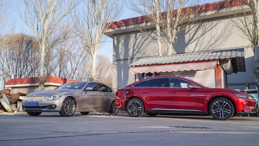

因此,教授从后备箱拿出电热毯,利用比亚迪VtoL移动充电站的外放功能,让3系同事垫着电热毯休息,避免低温下感冒而得不偿失。此时教授在汉EV内不仅开着空调送暖,还开启了座椅加热,休息的惬意程度,着实足够放松。

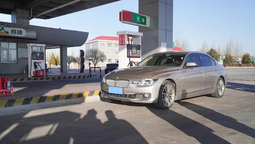

在修整了一个小时后,我们从张家口服务区启程,准备一口气朝着目的地前进,但由于在张家口3系同事睡醒后糊里糊涂的,忘记给车加油导致中途续航告急,为了给车加油找了几座加油站,但始终没有油品更好的95标号汽油。
最终在一家加油站,加了235元的95号汽油,将3系加满油后才继续出发。相比教授给汉EV加了101块钱的电费,3系的加油费够汉EV充满电2次了,在用车成本上,电动车确实比较占优势。

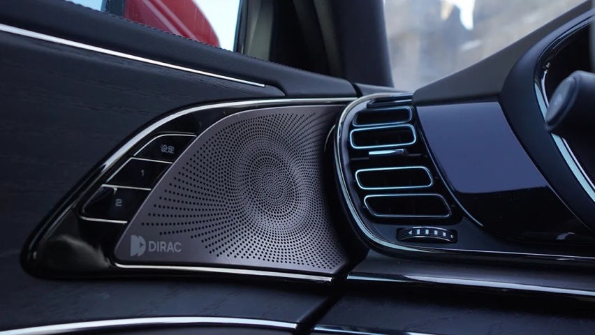

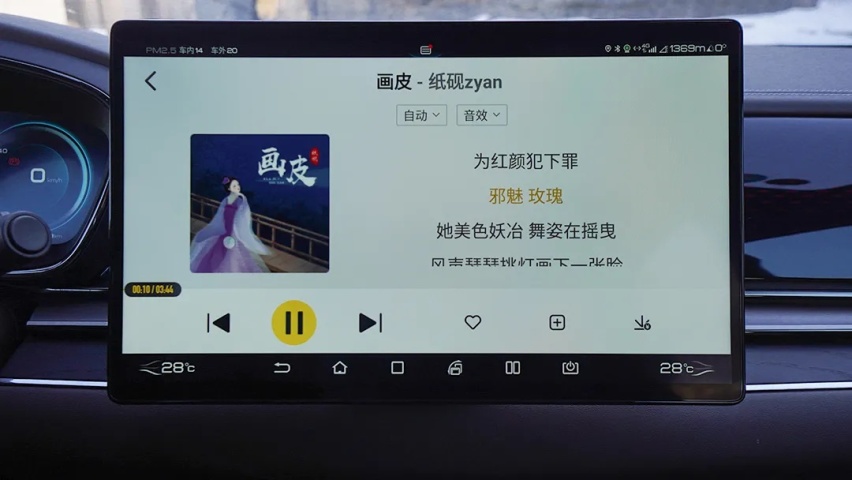

由于京藏高速全程车辆都比较少,一个人开车不仅无聊,时间长了还容易犯困。用“你好,小迪”唤醒车机语音助手,下达“播放音乐”的指令,一路便可在音乐的陪伴下随心而行,11个立体式波纹扬声器打造的智能音乐座舱,确实给枯燥的旅程注入了一丝活跃的氛围。而15.6英寸的超高清自适应旋转悬浮Pad在导航界面下显示内容更大、信息更多,对资讯的读取也更加便捷。

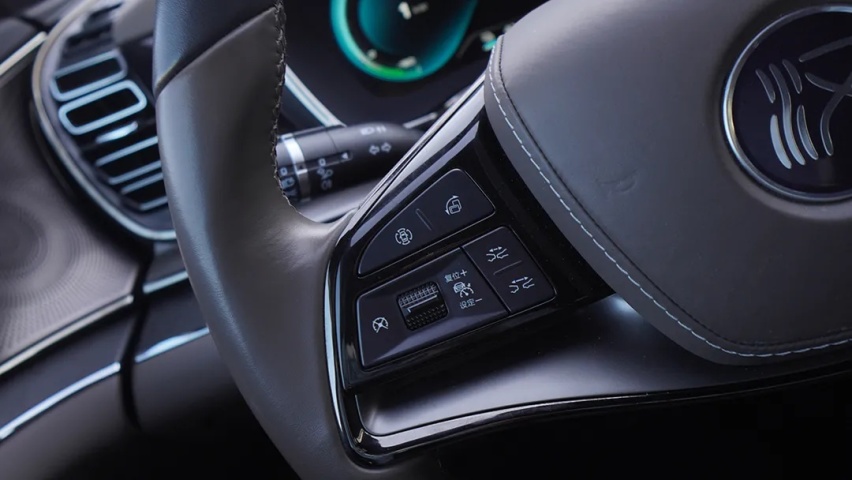

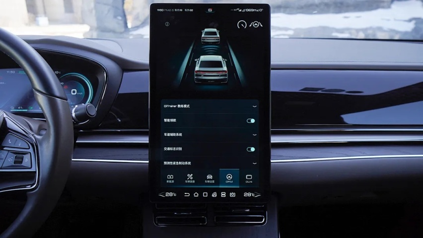

当然,高速期间比亚迪汉EV的DiPilot智能驾驶辅助系统帮了教授不少忙,具备L2.5级的自动辅助驾驶系统拥有ACC全速域自适应巡航系统、CSC弯道速度控制系统、LKS主动式车道保持系统、FCW前向碰撞预警系统等功能,在按住方向盘左边“巡航键”后,即可开启DiPilot智能驾驶辅助系统。此时车辆将会根据前车的距离自动加减速,或者按照设定的速度自动在车道内保持巡航行驶,缓解了教授一路驱车的疲劳感,也提高了行车安全性。

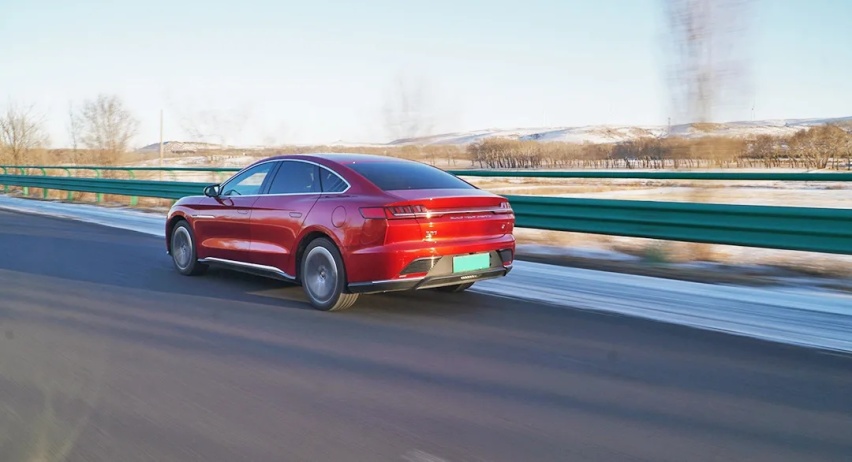

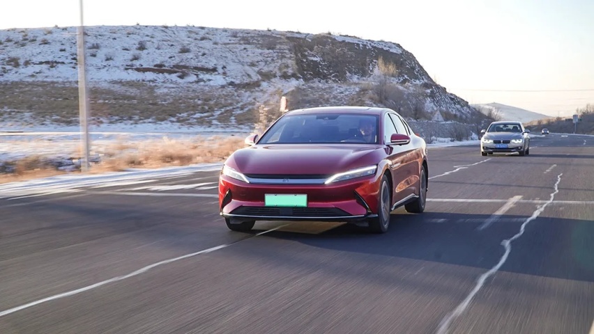

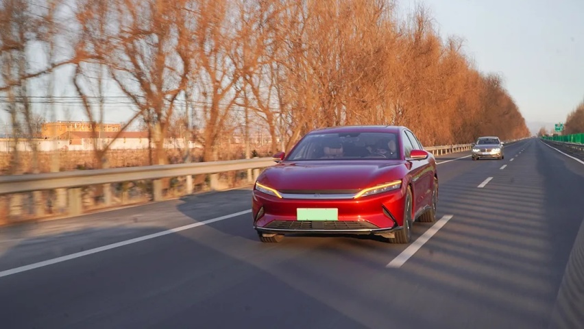

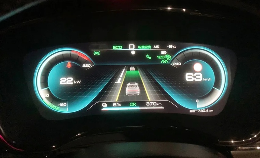

由于京藏高速以双车道路段居多,且不少路段限速在80-100km/h,再加上乌兰察布市下午5点左右就开始天黑,教授赶到目的地时已是黑幕降临。此时在张家口补充了电量的汉EV最终续航还剩321km,超过180km的实际路程,汉EV掉电253km,此时乌兰察布市的室外温度达到-20℃,汉EV的实际表现有给到教授惊喜。
在张家口-乌兰察布市的路程中,教授全程将驾驶模式设置在ECO模式,动能回收大部分时间都设置在“较大回馈”,这对延长续航有较大的帮助。由于车内处于相对密闭的空间,在空调制热开启一段时间后车内温度也比较高,此时教授穿着较厚,于是大部分时间都让空调处于关闭状态,只间断性地开启座椅加热(1挡热量)。并且高速主要以双车道为主,车速大多控制在80-100km/h巡航,在这样的驾驶条件下,电动车耗电量更低,续航里程也更加耐用。

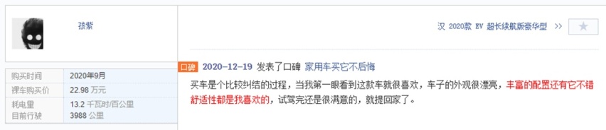

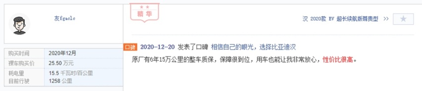

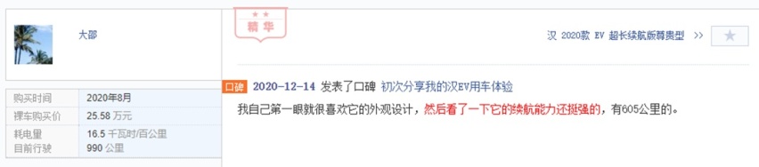

体验完汉EV的冬季旅程,教授也想看看车主们的想法,而在汽车之家上,不少汉EV用户也都留下了自己的用车感受,其中对汉EV的续航、外观、性能、舒适性等方面的评价都颇高。
并且汉EV的用户对整车性价比的满意度很高,较高的配置加上大空间表现,还有6年15万公里的整车质保以及首任车主不限年限/里程的电池组质保服务,也是车主安心用车的一大保障。
