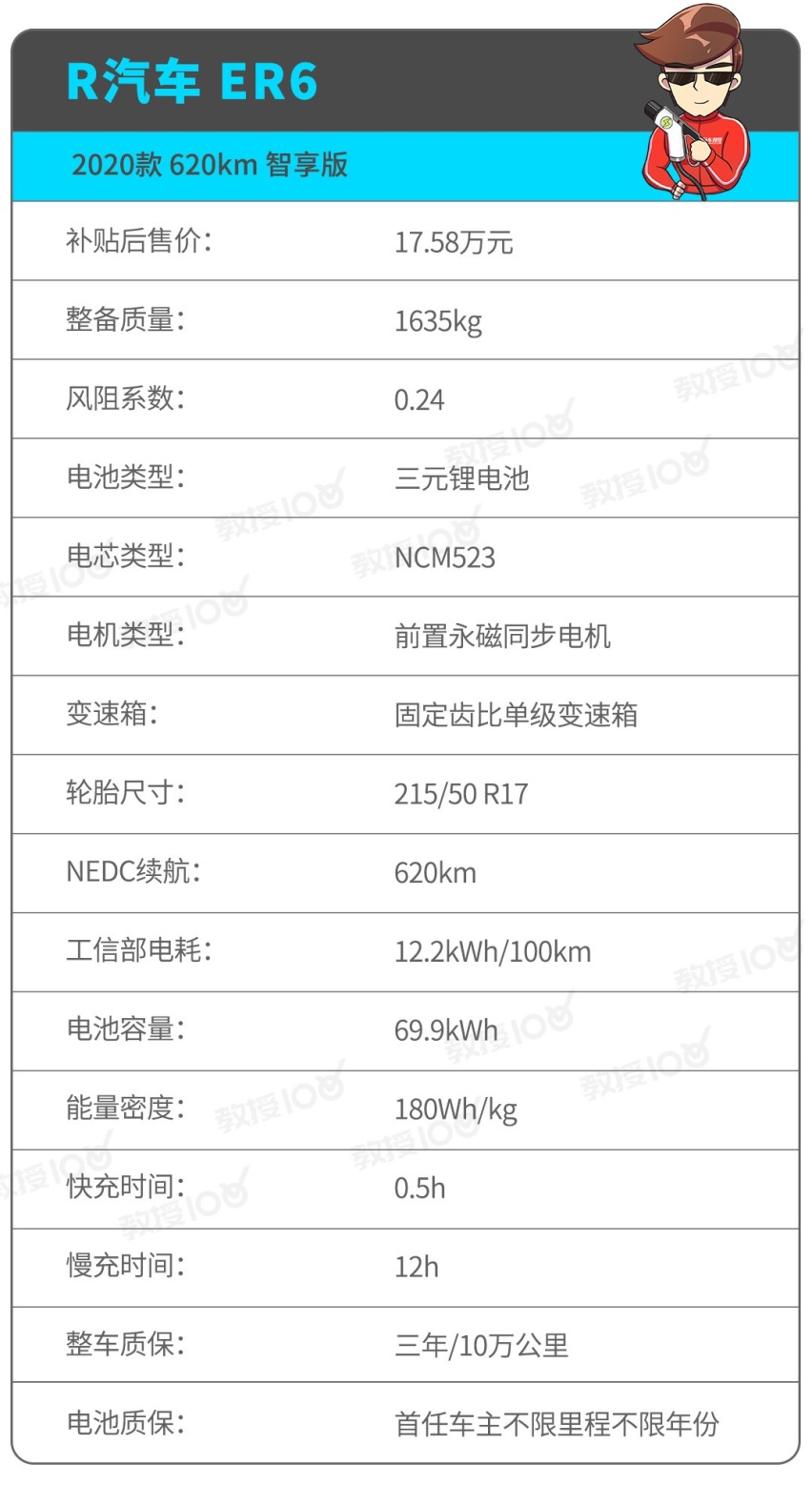

ER6是一辆性价比非常高的车型,它全系皆为620km里程版本,且其入门价格仅为16.28万。ER6车系内共有3款车型可选择,差别仅在于舒适性、驾驶辅助等配置。

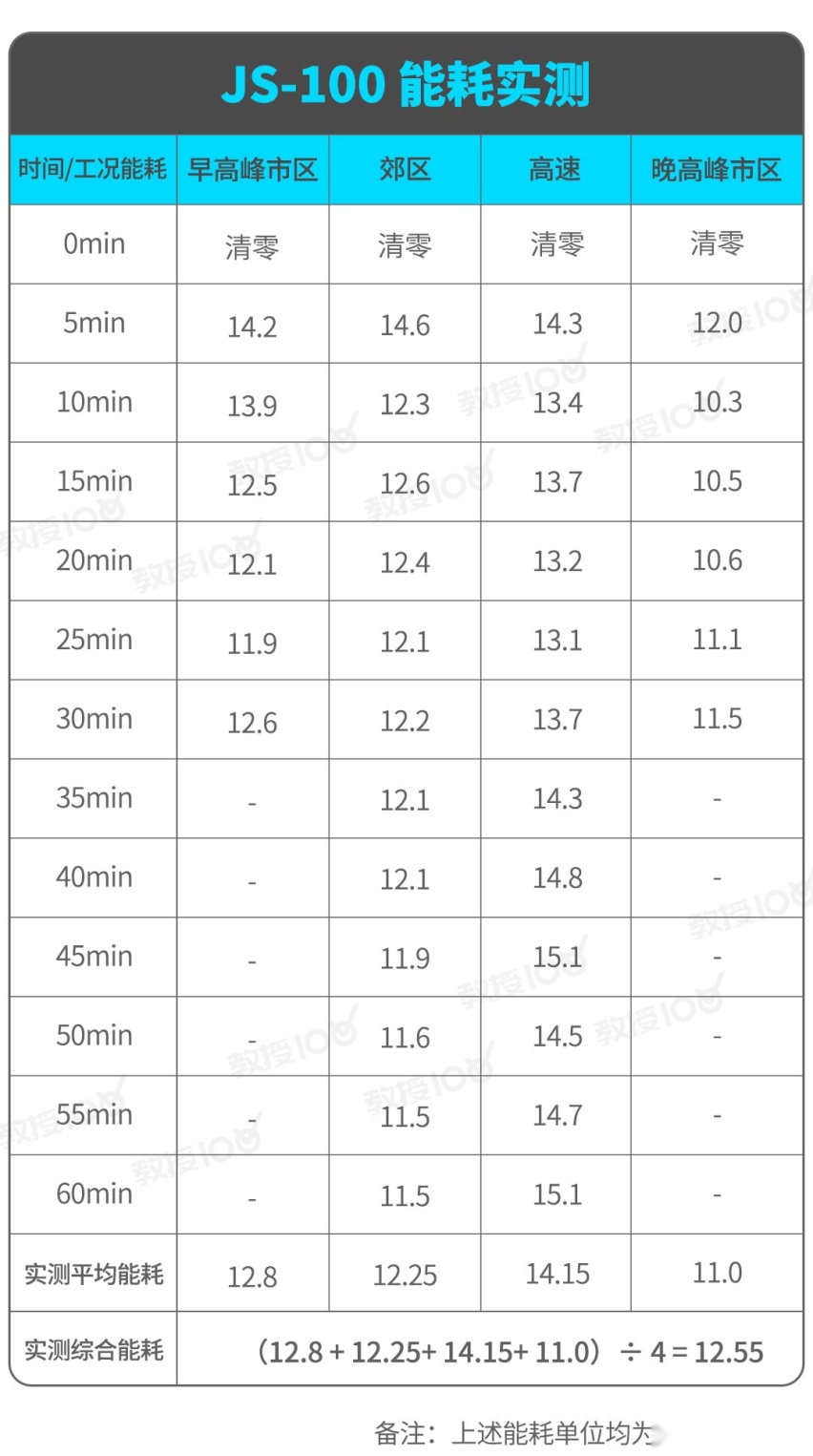

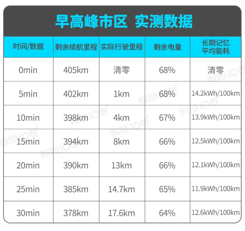

换算为更直观的能耗成本,以充电运营商1.6元/度电的价格来算,ER6在早高峰市区每公里电耗成本大概为0.21元,比很多燃油紧凑型轿车低得不是一星半点。

虽然早高峰的能耗测试并没有如官方12.2kWh/100km的能耗一样,但12.8kWh/100km的平均能耗已经非常接近官方数据了。ER6有如此的表现也和8层Hair-pin电机有很大的关系,其效率比普通的永磁同步电机效率提高了1%,达到了97%。千万别小看这1%,在96%的基础上每提高0.1%都是极限操作了。上汽为此投入了巨额的研发资金,而上汽也成为了目前国内首家使用8层Hair-pin电机的车企。

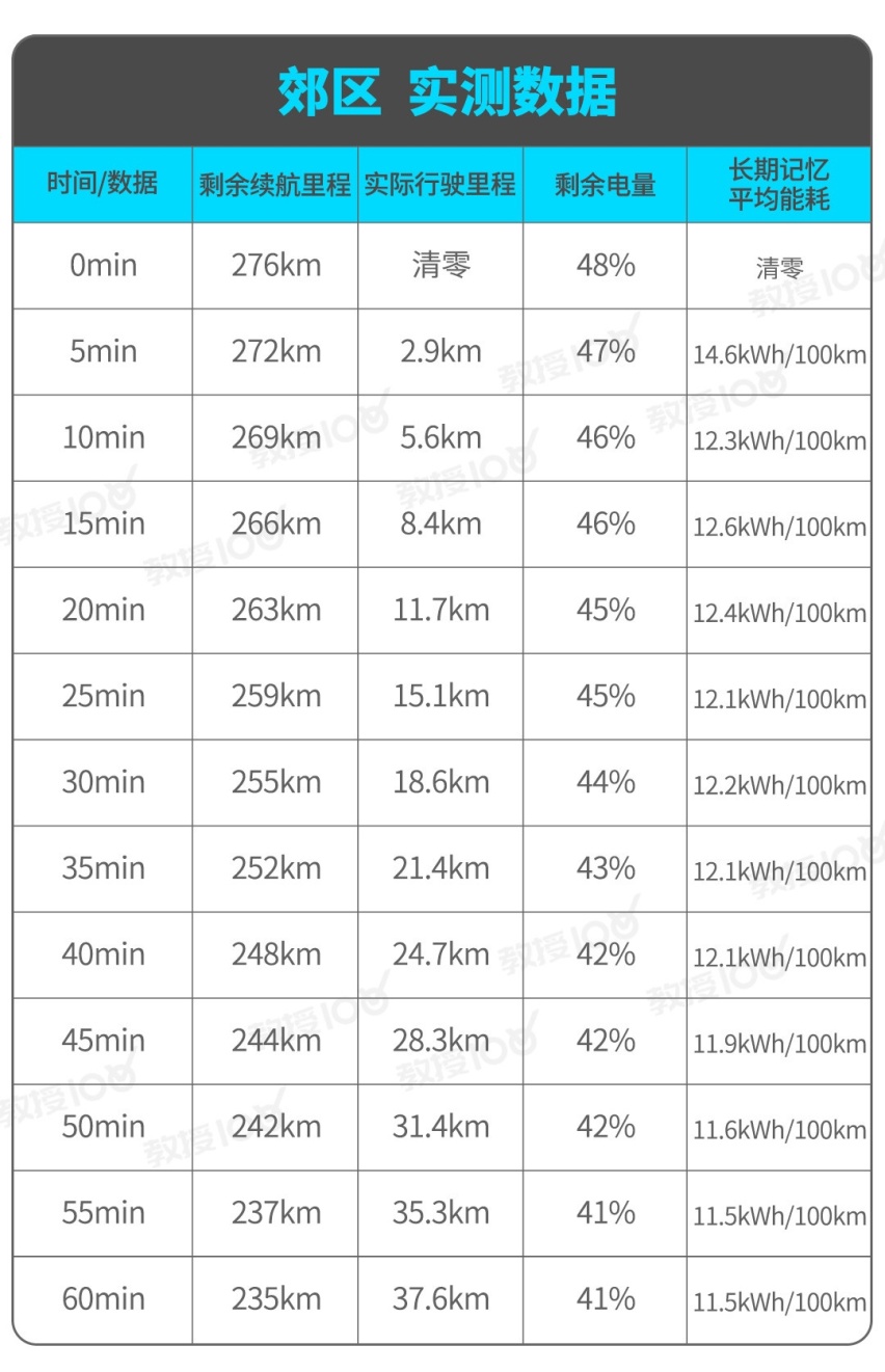

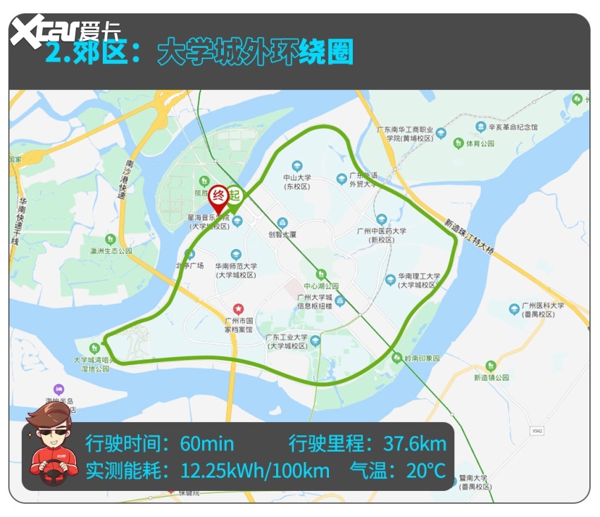

摆脱早高峰,我们进入下一个阶段的测试。
价低配置高,颜值不俗的R牌新车,使用成本一公里不到3毛!
最终平均电耗停留在12.25kWh/100km,比早高峰路段还要更好。换算为更直观的用车成本,ER6在此次郊区测试过程中,每公里电耗成本大概为0.20元。城市道路跟郊区的电耗表现都这么好,让人对这款车的期待越来越大了。

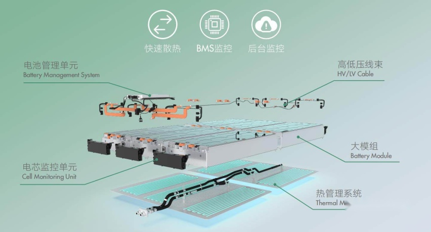

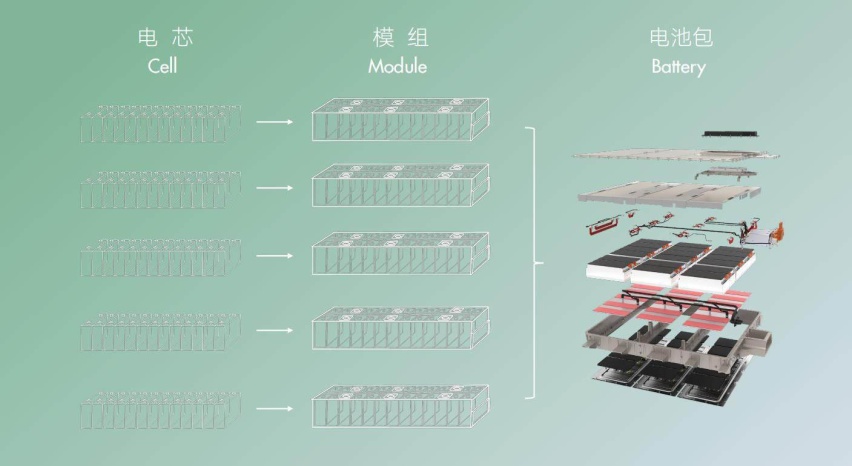

ER6的电池容量为69.9kWh,理论上来说电池包的体积比较大,不过ER6的电池组采用模块化设计方案,把多个标准模组打散再集成,这样就可以大幅减少零件数量以及零件安全连接需求空间。
ER6采用大模组方案后,模组变大、数量变少之后,空间利用率变大,质量变轻,所以大模组电池包体积能量密度提升了34%,质量能量密度提升了15%。

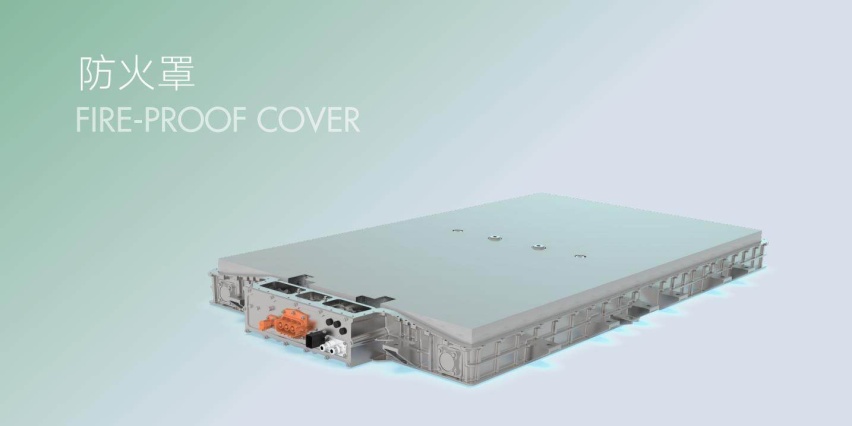

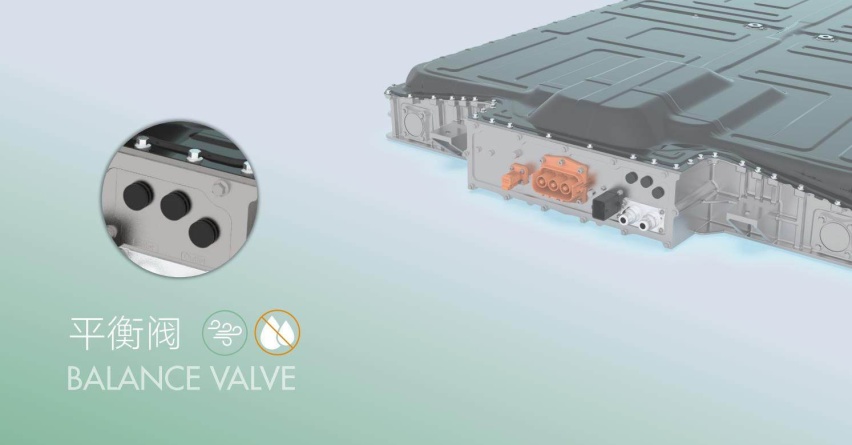

ER6电池组满足框架强度、满足轻量化、满足全球顶级的UL2580电池安全认证标准设计。不仅是电池电芯的结构更安全,ER6还给电池包加上了层层保护,双层防火罩把所有电池模组都罩起来。万一电池受到外力挤压自燃时,第一层防火罩的作用是隔热和防止电芯喷出物引燃或熔穿电池包上盖。第二层防火罩的作用是提升电池包结构的稳定,防止撕裂或散架,给乘客留出安全的逃生时间。

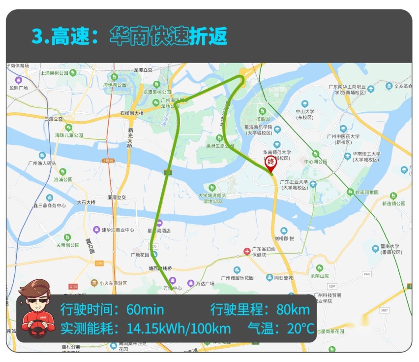

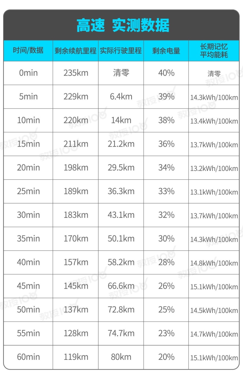

众所周知,跑高速是纯电动车的“噩梦”,眨眨眼电量就少1%的掉电速度,“培养”了无数电动车用户的续航焦虑。跑了80公里高速之后,ER6的平均电耗为14.15kWh/100km,出人意料,这个成绩甚至比燃油车还要好。
换算为通俗易懂的用车成本,ER6在此次高速测试过程中,每公里电耗成本大概为0.23元,与同级电动车横向对比低了不少。

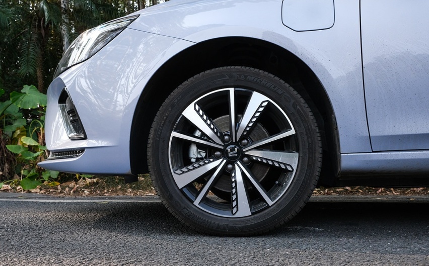

ER6采用全车双层玻璃,并且使用了米其林P3ST静音轮胎,官方称ER6全车还布置了吸音、隔音和阻尼的材料,所以整体上ER6的NVH表现跟同级别相比还是有一点微弱的优势的。

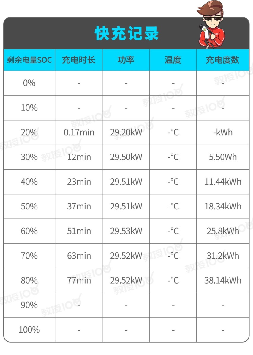

马无夜草不肥,车不充电不跑,快充走起。

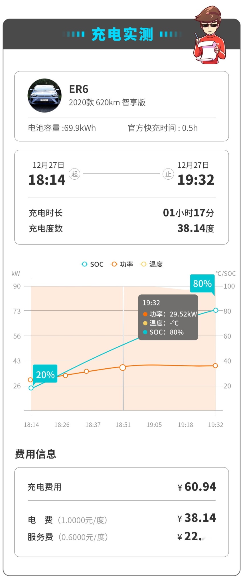

相信大家已经发现了ER6的快充时间没有官方宣称的那么快,由20%-80%的时间花了整整77分钟,但我们看充电的功率一直维持在29.5kW也可以发现,ER6其实是被充电桩的功率限制了。还有一点需要说明的是充电桩和ER6车机都不能显示充电温度。

如果换到不限功率的充电桩上,相信ER6能够做到30分钟由20%充至80%,甚至能够做到充电15分钟行驶200km。

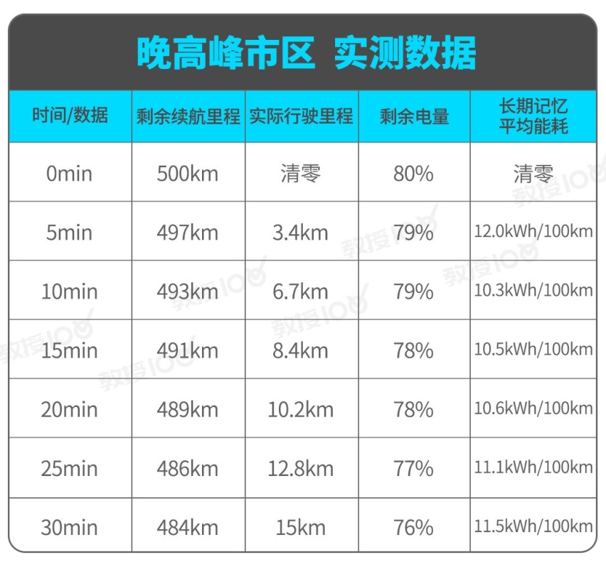

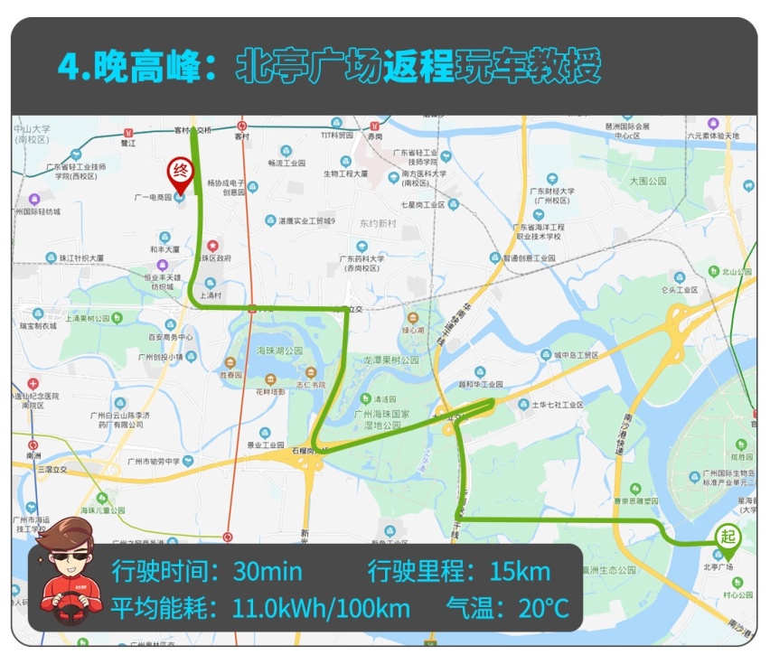

晚高峰和早高峰一样拥堵,ER6的电耗更加喜人,交出了平均电耗11.0kWh/100km的傲人成绩,换算成用车成本,大概为0.18元每公里,都不到2毛钱。

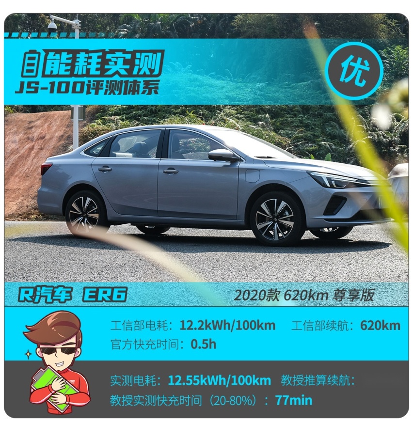

四个阶段测试下来,教授测得ER6 2020款 620km尊享版的综合能耗为12.55kWh/100km,划算成用车费用为0.20元/公里,这个成绩跟工信部电耗相当接近。其实入门车型的配置已经很丰富了,其指导价格仅为16.28万,这在纯电动车中确实少有对手能匹敌这么高的产品力。如果你想买电动车,ER6绝对是个不错的选择!
