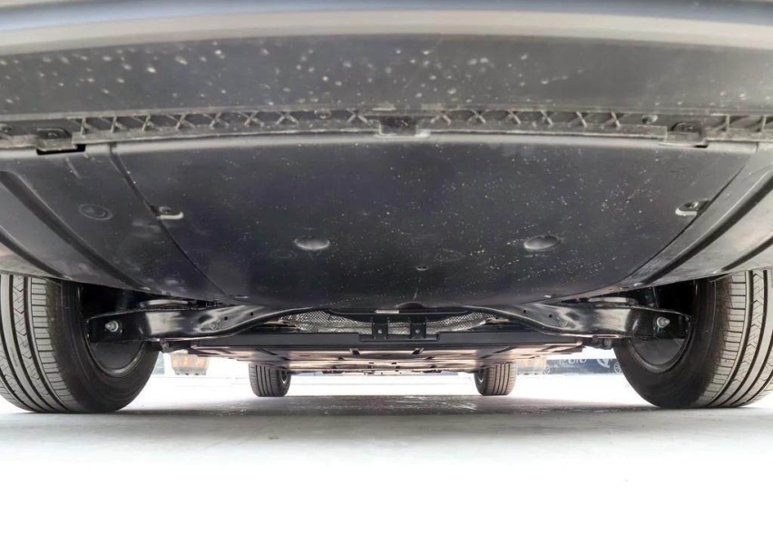

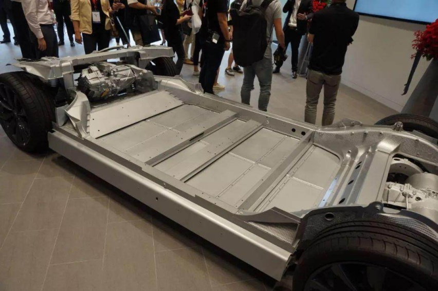

几年前,电动车还未如现在一般百花齐放的时候,教授就曾忧虑:电池这么大体积,裸露在车底,岂不是太不安全?果不其然,云度π得到2星的碰撞成绩之后,一时间电动车不安全的传闻甚嚣尘上。
教授扎根在汽车行业,当然可以通过一款款车型解答自己心中的疑惑,但普通人没有这个途径,大部分人还是担心电动车的安全问题。
目前绝大多数电动车的车身强度都达到甚至超过燃油车的水平,在电池保护上往往使用加强件、超强钢材等等材料,电池热管理、充电管理等电控方面也是以安全为主。教授相信这些东西大家在看一辆车的宣传时都会看到。

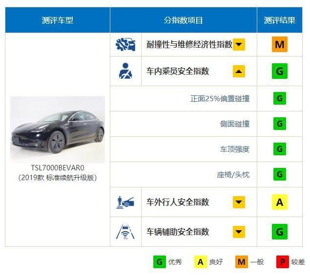

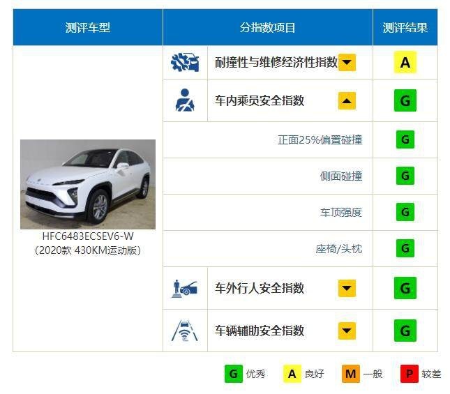

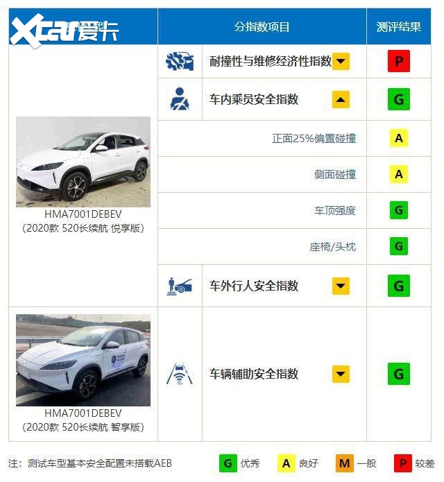

怎么验证这辆电动车是不是真有这么好?“撞”一下就知道。中保研在2020年对小鹏G3、特斯拉Model 3、蔚来EC6这三辆车进行了碰撞测试,三辆车的成绩都非常好。
小鹏G3获得了3个G和一个P的优秀成绩,其中,车内乘员安全指数中的正面25%偏置碰撞和侧面碰撞均获得良好(A)。这样的成绩在众多车中可以排在前列了。
特斯拉Model 3获得了2个G、一个M、一个A的优秀成绩,碰撞发生时,车内人员保护得较好,正面、侧面碰撞都能获得优秀(G)表现。
蔚来EC6的成绩是最好的,维修经济性得到了A,在这么多车中可以排进前三,其余各项都是G级表现。
这三辆电动车的碰撞成绩比很多燃油车好,而且在碰撞的过程中电池也没有发生冒烟等自燃现象。中保研的碰撞测试表现电动车在结构安全上与燃油车差别不大。

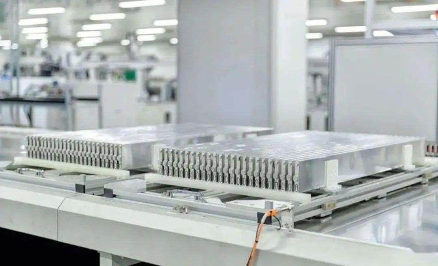

电动车的动力电池除了碰撞以外,加热、过充、过放、浸泡、跌落、挤压、针刺、短路、温度循环、低气压等等情况下也会有短路、漏电等风险,而且碰撞测试中速度、角度等都是特定的,也有非常大的局限。
所以,电动车隐藏的风险绝对要比燃油车高,这也是劝退很多人买电动车的主要原因。电动车发展到今日,车型已经越来越多了,它身上各种好处也被消费者看到,这个时候出台有关电动车的测试标准非常有必要。

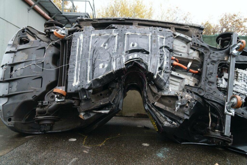

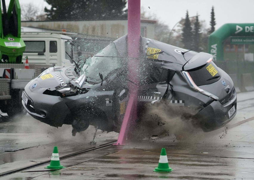

这就需要各大权威组织牵头了,可惜的是无论是国内还是国外,都没有完整有效的测试方法。最有意义的应该是德国最大、世界第三大的检测公司DEKRA就对E-NCAP测试中取得五星评价的电动汽车-聆风做的一次“魔鬼级”的碰撞测试。
“魔鬼”测试的基础是围着一根固定的柱子完成,以模拟车辆高速撞击树木或电线杆的场景。测试共分为三组,一组为60km/h侧碰、75km/h侧碰、84km/h正面碰撞。(ps:目前碰撞测试时速一般在30km/h左右)
从现场照片不难看出,侧碰无论是60km/h还是75km/h,聆风车身都发生了近30°的弯折,更别说84km/h正面碰撞。侧向乘员舱空间被无情铁柱挤压了一半有多,整个过程可以说触目惊心。
虽然电池发生了严重变形,但我们看到聆风也没有发生起火的现象,聆风像大部分电动车在发生碰撞时一样,都会立即切断高压系统,同时多层的电池防护也能有效抑制电池系统的起火爆炸。
DEKRA的碰撞测试是非常有用的,它让消费者看到了聆风这辆车电池的安全性。这种测试对国内的碰撞测试也有借鉴作用。

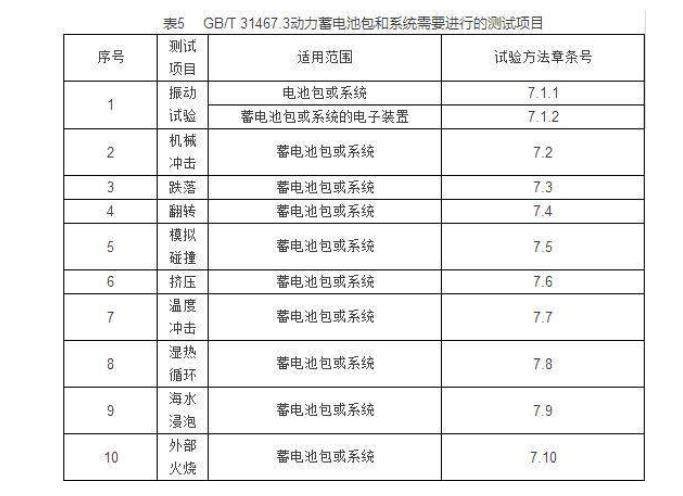

动力电池国标部分内容
电动车的碰撞测试还待完善,这是不是意味着电动车就不能买了呢?并非如此,能出厂的都是满足强制性国标的,至少过充、过放、加热、跌落、短路、挤压、针刺、浸泡、温度循环、低气压十项的规定都有对应的指标要求。

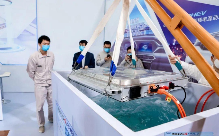

然而这些国标检测缺乏公示,消费者并不知道电池做了哪些方面的加测?是怎么样检测的?以浸泡为例,国标规定新能源车上的动力电池包至少需要保证30分钟于1米深的水中浸泡安全
如果消费者知道这些检测内容,教授相信他们对电动车的戒心必定没有这么大。各种检测大公开,消费者也不会因为一两起起火事件就对电动车丧失信心。
