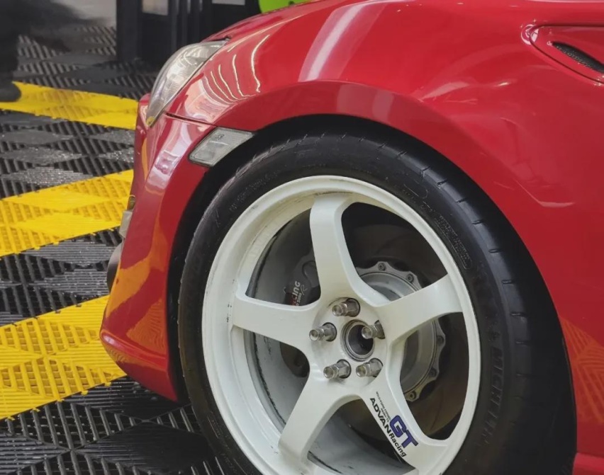

正常来讲,山路的急弯,连续弯特别多,而正常原装车轮子倾角基本都是0度,尤其是前轮。在转急弯的时候,车子会出现横滚导致轮胎抓地面积变小,这样一来抓地力下降就会出现推头的现象,所以我们要将前轮的倾角调大一点,转弯的时候轮胎就会获得更多侧向的抓地力,过弯的时候车子就会更稳。
上山漂移 看看会不会被抓?
当然前轮和后轮的倾角也要进行一个匹配,如果前轮倾角过大,后轮倾角过小,有可能就会出现甩尾的现象。

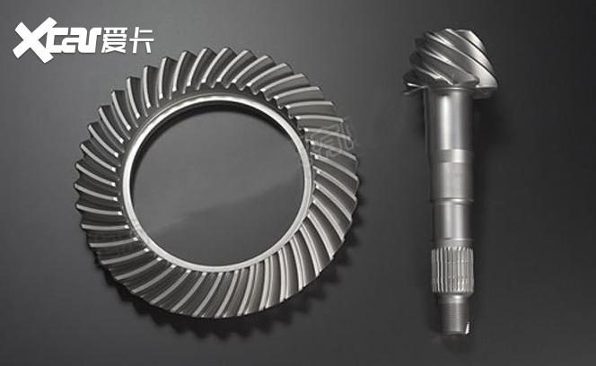

而大部分原装车都会为了燃油经济性和舒适性,尾牙(终传比)都会比较小,这时候就会出现车子在弯中给不上油的尴尬现象。
上山漂移 看看会不会被抓?

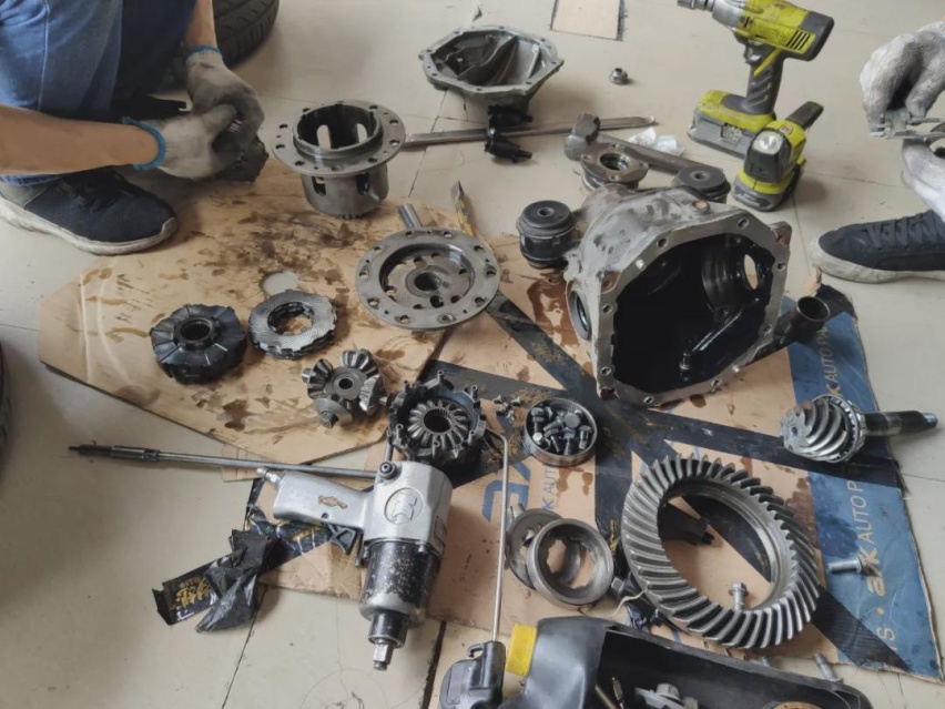

这里我就拿86为例子。我86的原装尾牙是4.1,跑山遇到急弯会出现一挡爆转,二挡又正好卡在动力输出最弱的时候。
上山漂移 看看会不会被抓?
但如果我把尾牙换大了,比如换到4.556,这时候遇到相同的情况,我用二挡因为加大尾牙的关系转速会更高,这样一来就正好可以发挥出车子的动力,出弯也就更快了。

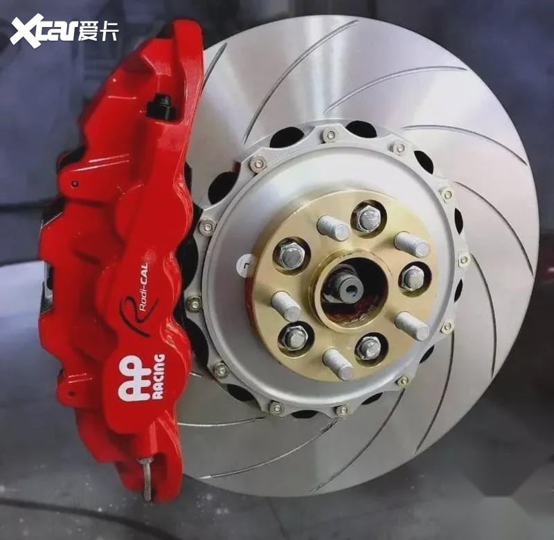

当然在这里还有个至关重要的东西就是刹车,尤其是下山,因为坡度陡,在下山的时候,车子的重心基本会压在前轮。
上山漂移 看看会不会被抓?

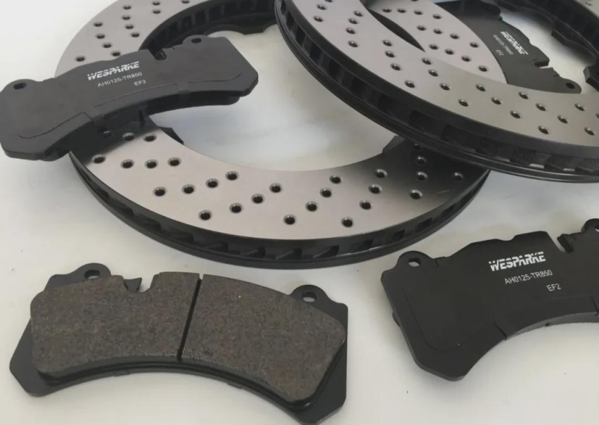

如果要跑下山的话,原装的卡钳和皮基本支撑不了几个弯就热衰减了,所以改装竞技卡钳(如AP9660 9440),竞技刹车皮(高温刹车皮),竞技刹车碟(偏硬的刹车盘需要和刹车皮进行匹配,如果刹车皮是竞技的刹车碟是普通的,会造成刹车碟快速消耗),还有竞技刹车油都是非常重要的。
上山漂移 看看会不会被抓?
上山漂移 看看会不会被抓?
如果下山的路段非常长的话,可以改个刹车导风管,这会对刹车系统进行一个强制性的降温。

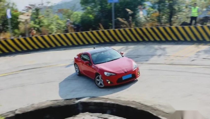

在没合法跑山之前,我只能慢慢开,还会担心对向车辆做出一些过激的事情,非常没有安全感。
上山漂移 看看会不会被抓?
而合法跑山这些因素就被排除了,没有对头车,也可能没有限速,还会有很多工作人员确保山路的每一个弯都是安全的,所以可以很快乐的感受山路的每一个弯,还能用到整条山路的车道,像极了跑山路拉力。
上山漂移 看看会不会被抓?
当然山路是没有缓冲区的,撞了就是撞了,相对比起赛道来说是会危险很多。如果大家有机会能合法跑山,我还是希望大家可以给自己和车子留多点余地。
