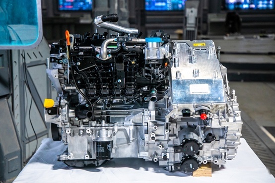

官方介绍,柠檬混动DHT是一套高集成度的油电混动系统,主要由1.5L/1.5T混动专用发动机+双电机控制器+DHT模块+动力电池组成,同时支持HEV和PHEV两种动力架构,并且提供了覆盖A、B、C三大车型级别的三套动力总成。
具体来看,1.5L和1.5T发动机都是节油取向,分别采用了阿特金森循环和米勒循环,前者的压缩比更是达到了13:1。DHT模块则是整套系统的“传动装置”,包含了减速器、离合器、换挡机构以及GM/TM双电机。

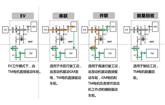

在这些硬件的组合下,柠檬混动DHT具备了四种工作模式。首先是EV模式,即车辆由TM电机直接驱动行驶,此时发动机和GM电机不参与工作,主要应对低速工况。当然,前提是电池电量充足。
如果电池电量较低,系统会切换至串联模式,发动机将带动GM电机发电,随后电量传输至TM电机,同样由TM电机驱动车辆行驶。
当车辆中高速行驶或者急加速时,系统则会进入并联模式,发动机由“充电宝”变为了“动力源”,直接驱动车辆行驶。同时,为了避免发动机的负载过高,GM电机和TM电机会提供额外的动力支持,并调节发动机工作点,让发动机始终维持在高效运转区间,从而提升燃油经济性。
最后是能量回收模式,适用于制动工况,驱动电机将制动降低的动能一部分转化为电能为电池充电。
