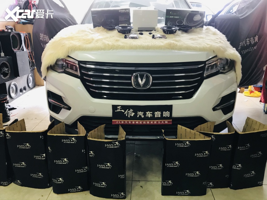

不想做过多投入,又想与原车音响相比有一个质的提升,几经讨论,最终定了以下施工方案:
重庆正信长安CS75音响改装

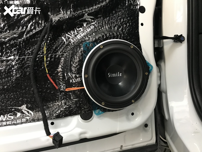

前声场:诗蔓AT165两分频套装喇叭

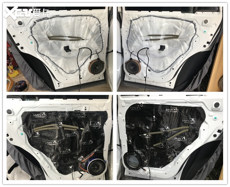

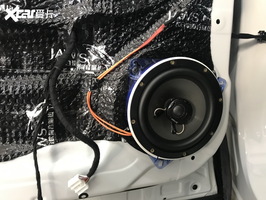

后声场:喜力仕 L6X两分频同轴
DSP功放:魔立方604X四声道蓝牙DSP功放
四门隔音:双重大白鲨减震
重庆正信cs75四门大白鲨隔音
四门以双层环保的大白鲨减震材料取代原车薄薄的塑料防水层,将四门门板腔体打造成密封扎实的音响箱体。
重庆正信大白鲨隔音
前门套装喇叭,后门同轴喇叭,六只扬声器全部原装位安装,外观看不出任何改动。适合私房钱改装,不被老婆发现。
cs75音响改装

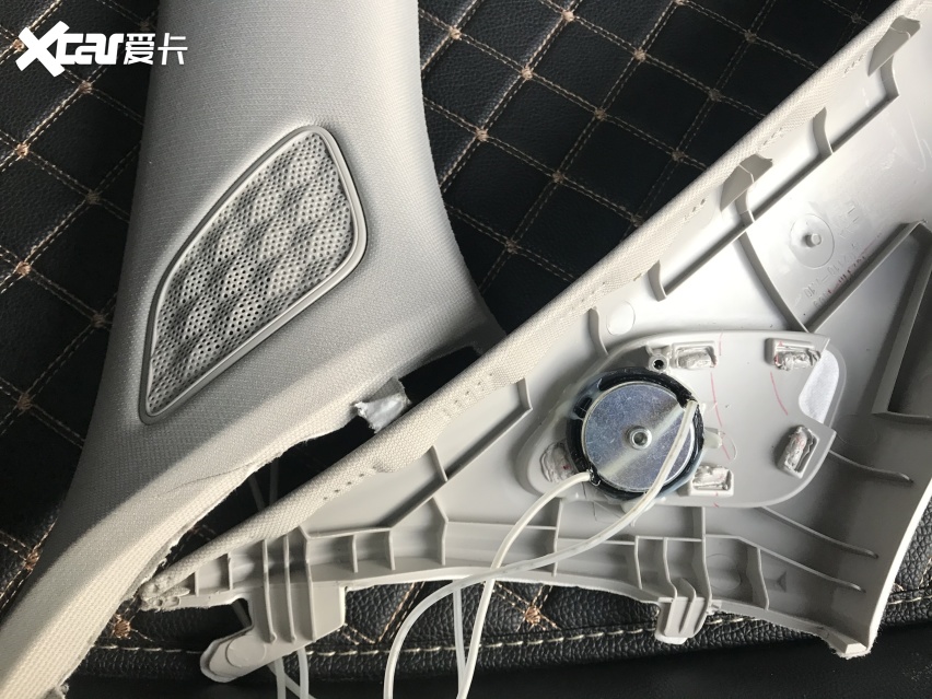

长安CS75高音
