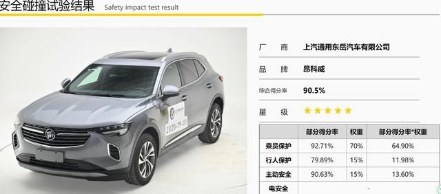

近日,C-NCAP正式公布了2021年第一批碰撞测试成绩结果,其中上汽通用的别克昂科威S以90.5%的较高综合得分率斩获五星评级。此次C-NCAP碰撞测试采用严苛的2018版标准,涵盖了AEB试验、行人保护试验、三项实车碰撞试验以及鞭打试验,昂科威S均表现优异,并在行人保护试验中拿下同批次碰撞车型第一的好成绩。

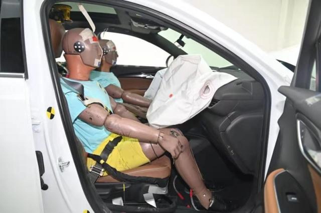

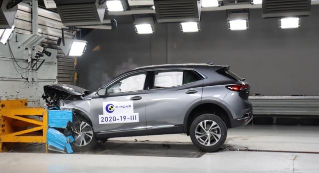

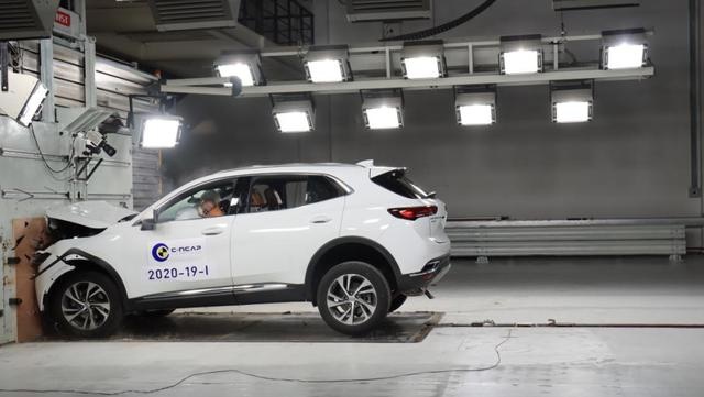

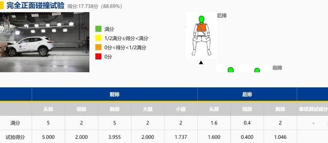

1.正面100%重叠刚性壁障碰撞:17.738分(满分18分)
测试内容:100%正面碰撞需要车辆以50公里/时的速度,在正视投影面与墙面100%完全重叠的情况下,撞上刚性壁障墙面。
昂科威S C-NCAP碰撞测试成绩解析 S五星成绩代表什么?
测试结果及分析:
这一项目主要考验的是车辆前部发动机舱整体的吸能保护能力,座舱形变的工作情况,安全气囊的工作情况,以及安全带的束缚等。因为汽车大多数关键部件比如发动机、变速箱、前悬架等都在汽车前部,所以前部正面碰撞对于汽车的损伤往往是最大的。
但是,也因为如此,汽车前面的防护一般都是最好的,比如有坚固的前防撞钢梁,还有两个粗壮的纵梁。而且为了保护乘员舱的安全,前部还会设计成溃缩吸能式的结构。当碰撞发生时,能够把碰撞能量尽可能地吸收,剩余的向坚固的车身结构上转移,以保护乘员舱不变形。
我们能看到正面碰撞后,昂科威S的前防撞钢梁承受了主要能量,车头吸能区域充分吸能,发动机舱正常溃缩,有效分散了碰撞产生的能量,前挡风没有出现龟裂现象,这表明撞击力没有传导至防火墙周围。而A柱丝毫没有受到影响,车门都是可以正常开启,方便车内人员逃生。乘员舱内主副安全气囊顺利弹出,乘员舱保持完好。另外,前排假人腿部没有与中控区域出现明显的擦碰痕迹。

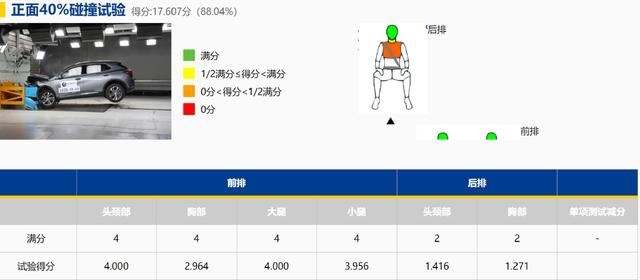

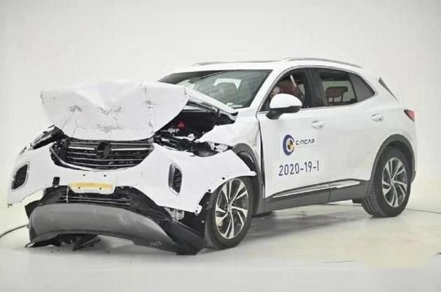

2.正面40%重叠可变形壁障碰撞:17.607分(满分18分)
测试内容:试验车辆 40%重叠正面冲击固定可变形吸能壁障。碰撞速度为64公里/时(试验速度不得低于56公里/时),偏置碰撞车辆与可变形壁障碰撞重叠宽度应在 40%车宽±20mm 的范围内。
测试结果及分析:
事实上,在现实的交通事故中,大部分驾驶员都会为避让障碍物打方向盘,避让不及就会造成车头的部分撞击,成为偏置碰撞。所以相对来说,正面40%偏置碰撞测试更加接近于实际路况下的真实碰撞事故,也更有碰撞的意义。另外,40%碰撞力度也比完全正面碰撞力度要大一些,而且车辆撞击的受力面积会缩小到车头部40%的部分,这对车辆是一个更加严峻的考验。
在40%碰撞测试中,我们看到昂科拉S的车头充分吸能,前挡风玻璃也没有出现龟裂现象。
车内防护比较充分,A柱、B柱和C柱均没有变形,主副气囊顺利弹出,撞击一侧气帘顺利弹出,前排假人姿态保持良好,后排假人也未出现倾倒现象。
事实上,正面40%偏置碰撞测试是当年美国的IIHS设计的,结果包括奔驰、宝马等豪华车型在内的车企都纷纷"认栽"。 因为这种碰撞对汽车A柱的强度要求极高,而且只有比较高级的车型这些部位才会使用高强度的热成型钢。
而前面的正面碰撞分析中就已经提到了,昂科威S的"A柱、B柱、驾驶员脚步护板则大面积使用屈服强度能达到1500Mpa的超高强度的热成型钢材",这些钢的强度超过普通钢材4倍之多,这正是昂科威S隐藏的"豪华",其目的不是为了炫耀,而是为了对乘员进行最大的保护。
除此之外,昂科威S还采用BFI车身一体架构以及六环六纵的笼式车身结构,并针对整车可能出现的不同碰撞类型做了充分优化,有效缓解碰撞时所产生的车身形变,来保护车内人员的安全。

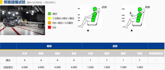

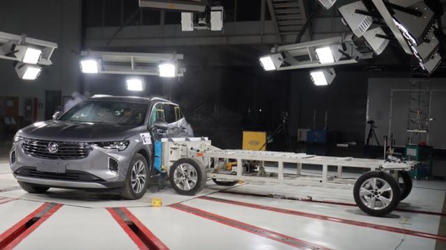

3.可变形移动壁障侧面碰撞:20分(满分20)
测试内容:移动车质量为1400kg±20kg,碰撞速度为50公里每小时(试验速度不得低于 5公里/时)。
测试结果及分析:
在现实的交通事故中,侧面碰撞也是比较常见的。当直接撞在汽车中间部位时,一般车门里面都有侧防撞钢梁,汽车B柱几乎是汽车上强度最高的部位,比较高级的车型还有侧安全气囊和侧气帘来对乘员进行保护。
这种碰撞最容易造成的后果之一就是翻车,特别是对中心偏高的SUV车型来说更是如此。如果严重些,碰撞会让车门,B柱,车顶等发生变形,导致前后车身偏移等,进而还会影响到发动机,转向系统部件等,甚至造成车体的'肢解'。所以,对侧面碰撞测试不容忽视。
让我们来看看昂科威S的测试结果如何呢?尽管侧面碰撞是2018版C-NCAP规则中难度重点提升的项目,但是昂科威S却拿下了满分的好成绩。它在碰撞后车门尽管发生了较明显的形变,但撞击的能量被合理的分散,也没有影响车内乘员的生存空间,车门并没有出现被撞开的情况。另外,我们可以看到侧面安全气囊以及头部安全气帘均顺利展开,而且头部气帘覆盖的区域比较广,对头部形成全方位的保护。
这样的结果,并不意外。因为除了昂科威S提供了强大的车身刚性这样的硬核保护外,全车还匹配了6安全气囊防护。毫不吝啬的用料和配置以及科学的结构设计,使得昂科威S在同级别车型中保持着一个较高的水准。

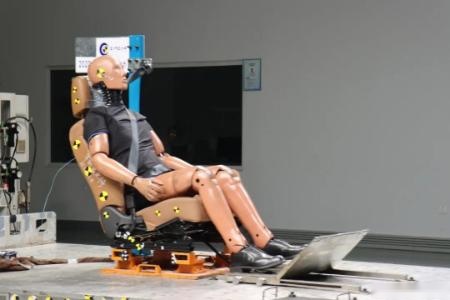

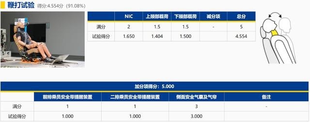

4.鞭打试验:得分4.554分(91.08%)
测试内容:将测试车辆驾驶座的座椅及安全带仿照原车结构,固定安装在移动滑车上,座椅上放置一个假人,模拟后碰撞过程。通过测量后碰撞过程中颈部受伤情况,用以评价车辆座椅头枕对乘员颈部的保护效果。
测试结果及分析:
鞭打试验主要考核车辆在遇到追尾事故时,对于驾驶员头颈部的保护情况。这就涉及到座椅的设计以及安全带是否起到足够的保护作用。通过测试,我们看到昂科威S的座椅靠背支撑性较好,并没有出现明显的后倾。
这从一方面说明,昂科威S的座椅设计不仅采用人体工程学的理念,让座椅更加贴合人体,更是针对坐垫前后部位的不同,设计了不同硬度的填充物,为大腿,腰部以及臀部提供了良好的支撑。另外,全车标配的五座三点式安全带,第一排带有双级预紧及DLT动态锁舌功能;而第二排座椅的安全带还带有椅背角度补偿功能,让乘客在各种坐姿的情况下,都能得到有效的保护。

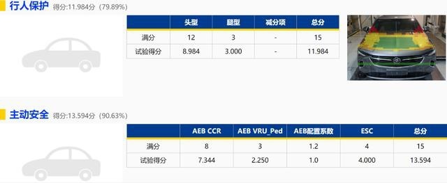

昂科威S除了拥有高强度和超高强度钢构成的无比坚固的"安全笼"式车身,保护车内人员安全之外,对车外行人的保护也有着亮眼的表现。在C-NCAP的行人保护测试中,昂科威S行人保护项的最终得分率为79.89%,这在同批次在C-NCAP碰撞车型中排名第一。其中,头型测试得分率74.87%,腿型测试得分率100%。另外,在主动安全AEB的测试中,昂科威S同样拿到了13.594分的好成绩。

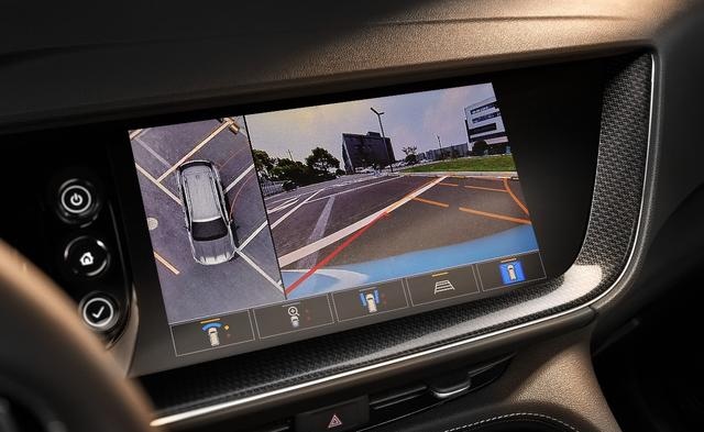

其次,在其他安全配置上,昂科威S的丰富程度也超乎你的想象。昂科威S还配备了第二代高清流媒体后视屏、高清360°全景泊车影像、HUD平视显示屏以及同级唯一的Matrix Pixel矩阵式全LED像素大灯。特别是其中的Matrix Pixel智能像素大灯,可谓是昂科威S的一大秒杀利器:它可以提供10种智能照明模式,既不影响驾驶者自身视野,还可有效防止对其它车辆造成眩目。
