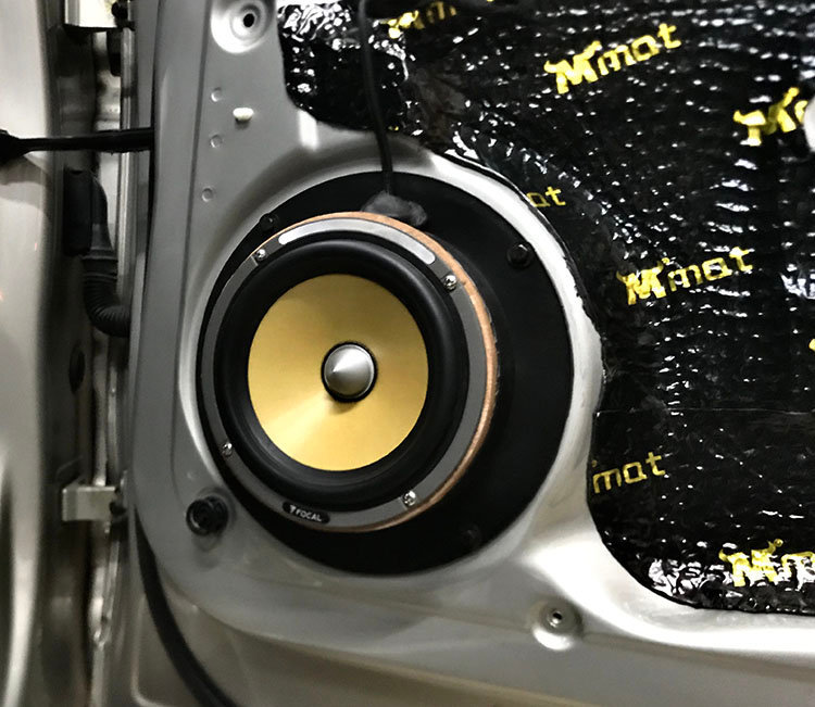

改装汽车音响不是简单的事情。还是那句老俗话:三分器材七分装,汽车音响的安装是一门综合的技术和伟大的艺术,要求技师对汽车电路和音响电路非常了解,不能因为安装音响而影响车的性能,也不能留下不安全的隐患。

据了解,很多车主在对汽车音响进行改装时,常常忽略了日后的升级空间。改装音响一般有着循序渐进的过程,大致的顺序是先换喇叭,然后升级功效,再增加低音喇叭,最后更换主机。但是车主们最好是能够预留一些升级空间,日后如若要升级解析力强的主机,就能达到hifi的音质效果了。如果不预估日后升级空间,待到有升级需求时就会遭遇升级瓶颈。

避免因布线位置不合理,使车上用电器与音响系统互相干扰。音响的电源一定要选择主干线或蓄电池,避免大电流造成火灾。高档的音响系统要对车辆进行吸音处理,并制作扬声器固定垫圈;需要打孔时也不能影响车的工作状况,防止引起火灾;低音音箱要根据扬声器单元所给出的数据,进行容积计算后按要求制作箱体。
