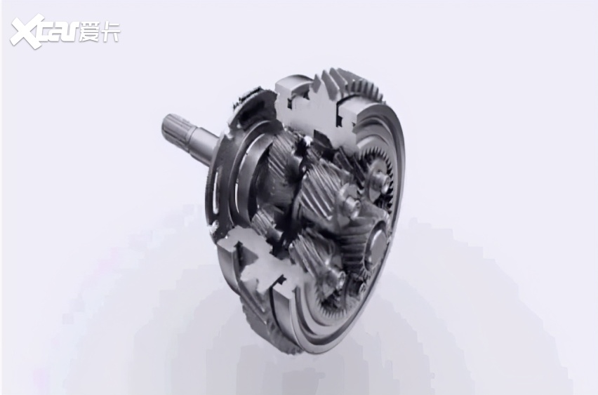

变速箱方面DS9匹配爱信的8AT手自一体变速箱,而丰田匹配E-CVT变速箱,同样出自爱信,虽然叫CVT,其实E-CVT和CVT没有关系,而是由一套自动挡的行星齿轮结构加上驱动电机。其中,太阳轮与1号电机相连,行星架与发动机相连,齿圈同时与2号电机和E-CVT输出轴相连,行星架转速不变的情况下,改变电动机和太阳轮的转速,那么中间的齿圈输出转速就会变,更多意义上是混合动力的动力分配器,耐用程度和AT变速箱接近。
虽然变速箱比CVT更好,但混动车的电池组、逆变器、电机和电池管理系统都会增加后期的维修保养费用,综合来看还是传统的车型更加省心。但亚洲龙普通燃油版的动力更低,钢带式CVT的稳定也与8AT没有可比性。
