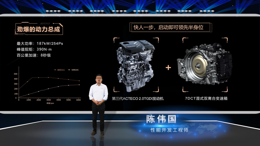

搭载在揽月上的星核动力2.0TGDI发动机拥有254匹的超强马力,最大功率187kW,最大扭矩390N·m, 动力储备达到传统V6 3.5L大排量级别,百公里加速8秒级。而在整个发动机的零部件和细节技术方面,这台2.0T发动机也有很多亮点值得一说。

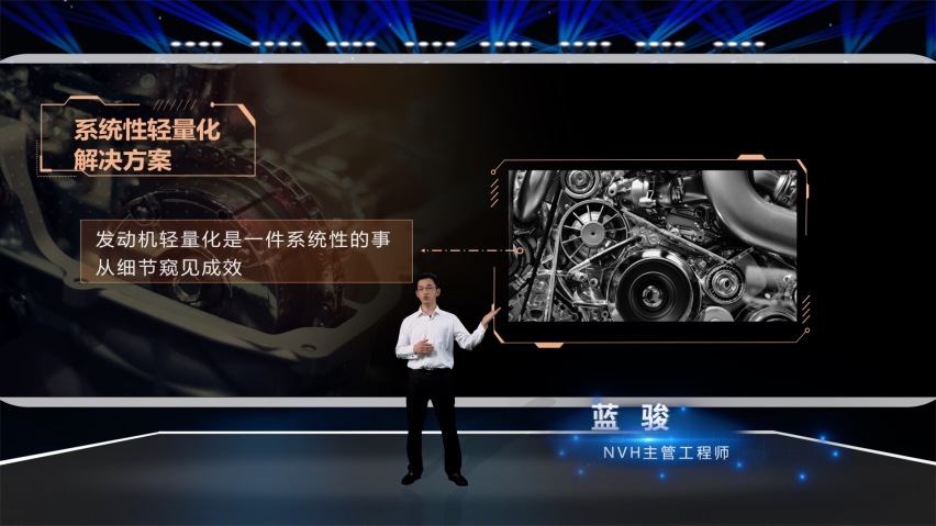

极轻:发动机轻量化是一件系统性的事,从细节窥见成效。在保证强度和安全的前提下,星核动力2.0TGDI发动机提供了一套系统性轻量化解决方案,追求极致轻量化。
铸铝缸体:轻质铝合金材料占发动机总质量38%以上,使得星核动力2.0TGDI发动机的总重量仅为137.5kg,一举夺魁成为“2.0T汽车市场最轻的发动机”。
集成式功能设计:在合适的地方,用合适的材料,以合适的方法,追求极致轻量化。正时罩盖集成悬置支架功能减重约1.2kg,缸盖集成排气歧管减重约2.3kg
