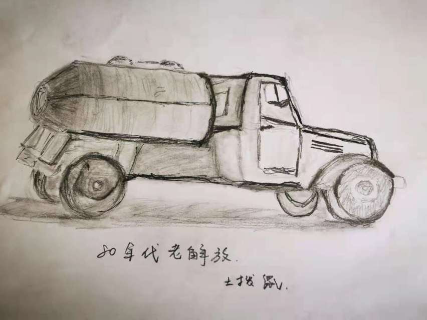

开手动挡车,都有个离合器踏板,换挡时先踩这个踏板,挂挡后,松开离合踏板,给油门。一般学车,老师傅都会说那句“踩摘轰踩挂”,踩就是踩离合器踏板,摘就是摘到空挡,然后给一脚油门,再踩离合踏板,再挂入相应的档位。这是用130、大解放等大货车练习时,师傅说的一句口诀。

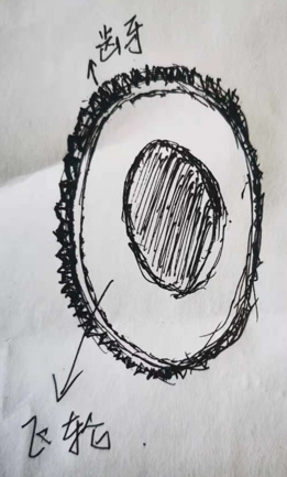

它主要由飞轮、离合器摩擦盘、压盘、膜片弹簧组成。
先看上图飞轮(土拨鼠手绘,凑合看哈),就是这么一个圆盘轮子,它一侧连接到发动机,另一侧连接到下图这个。

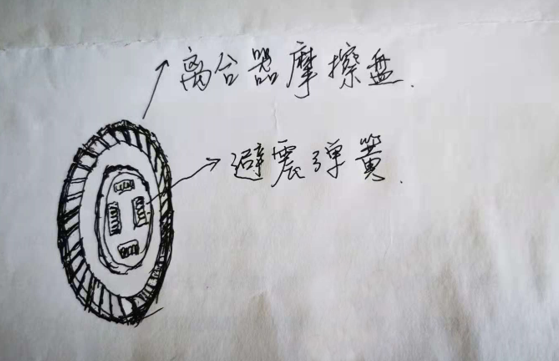

离合器里最关键的部件,摩擦盘。摩擦盘最关键的就是边缘一圈的摩擦片,这个必须十分耐摩,材质是由石棉和金属的混合材料制造,表面坑洼,能够提供强大摩擦系数。
摩擦盘还配备上下左右四个避震弹簧,确保摩擦盘和飞轮紧密结合的一刹那减少应力,保证摩擦盘不受到转速带来的过压冲击。

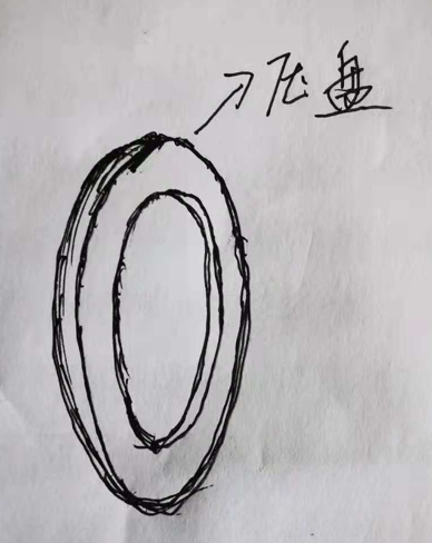

摩擦盘的外侧就会连接压盘了。
压盘就是用来压住摩擦盘让其和飞轮紧密衔接的部件。

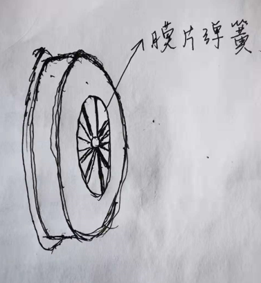

那压盘通过谁来顶住?那就是下面这个膜片弹簧。
中间轮片那里是膜片,有弹性,可以里外运动,外面那个壳子就是固定膜片用的。

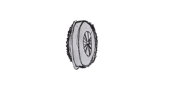

当然,以上四个部件是合并在一起的。
合并后就是一个离合器。离合器飞轮一侧在连接曲轴,而膜片弹簧一侧连接变速箱。
膜片弹簧外侧和离合踏板通过连接杆衔接,平时不踩离合踏板,连接杆则顶住膜片弹簧向里凹,这样连锁反应,弹簧又顶住压盘,压盘又顶住摩擦盘,摩擦盘和飞轮衔接。当我们挂挡时,踩住离合器踏板,事实上是释放了膜片弹簧的压力,同样连锁反应,压盘也被释放了压力松开了摩擦盘,摩擦盘则随即释放压力,松开了飞轮,继而让发动机曲轴和变速箱脱钩,从而进行换挡工作。
