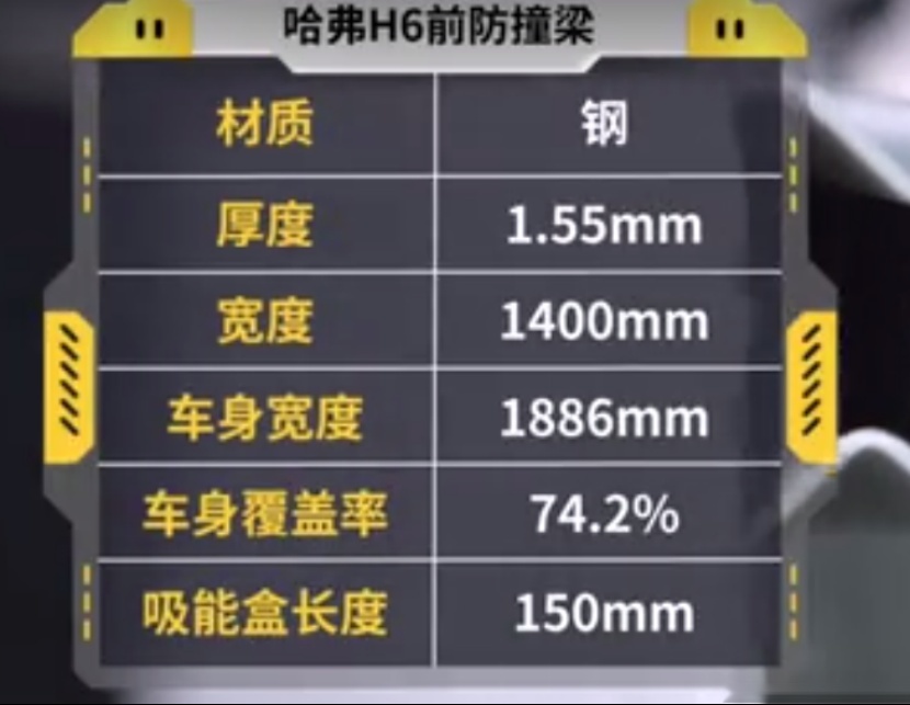

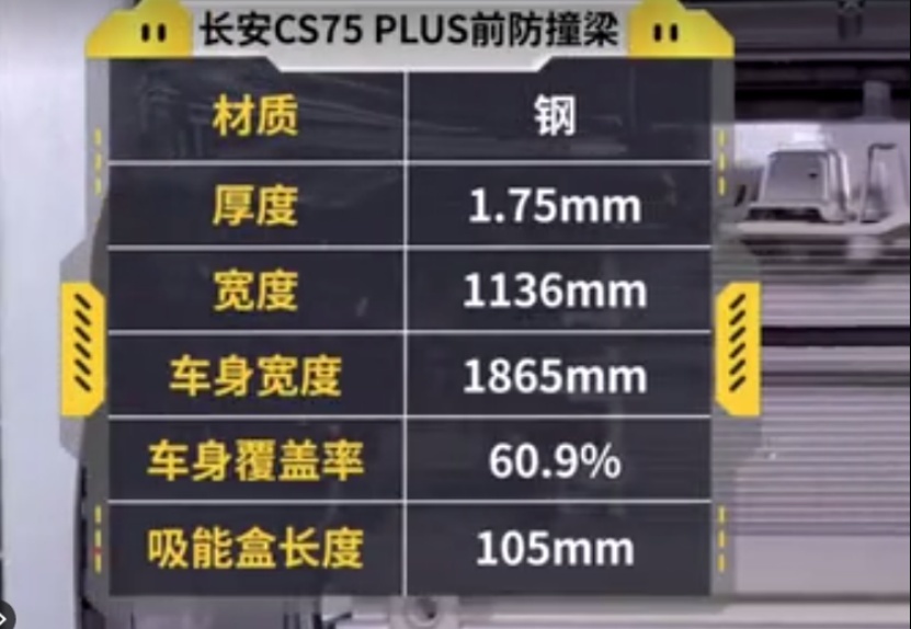

下面来看看拆车视频的数据,可以发现,第三代哈弗H6的前防撞梁的宽度、车身覆盖率和吸能盒长度都有优势,但厚度略显不足。

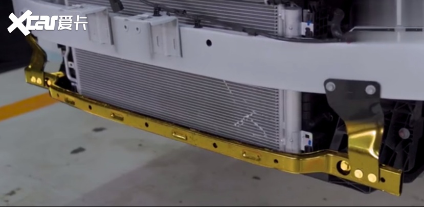

但是,三代哈弗H6还在下方多增加了一根防撞梁,起到行人保护的作用。对比长安CS75 PLUS,显然H6做的要更认真一些。

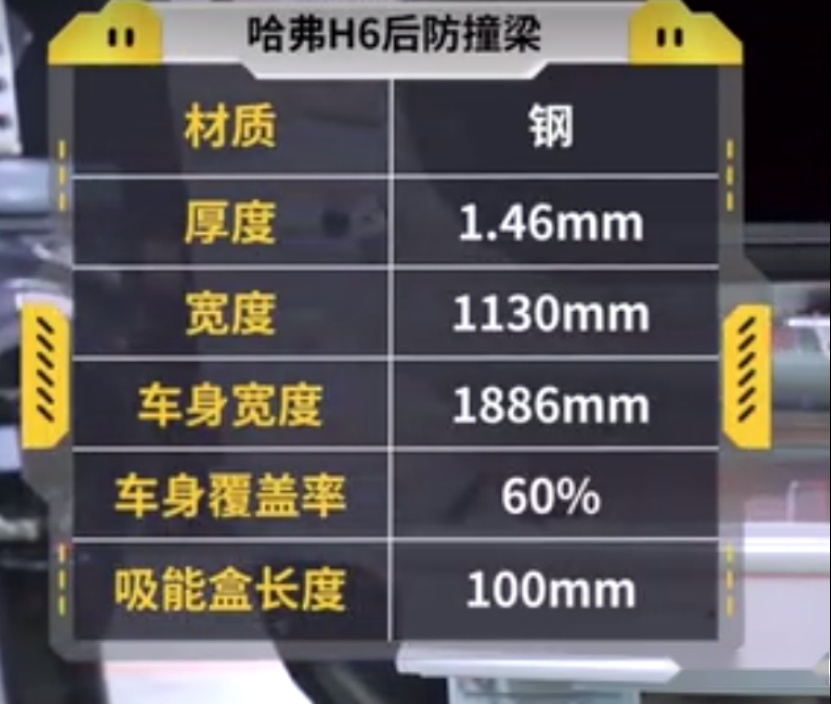

再看后防撞梁,哈弗H6的后防撞梁做的无功无过,厚度、车身覆盖率、吸能盒等都中规中矩,对比有些增加后部塑料吸能盒的豪车来说虽然有些不够,但对比下面的CS75 PLUS倒是显得很有心了。

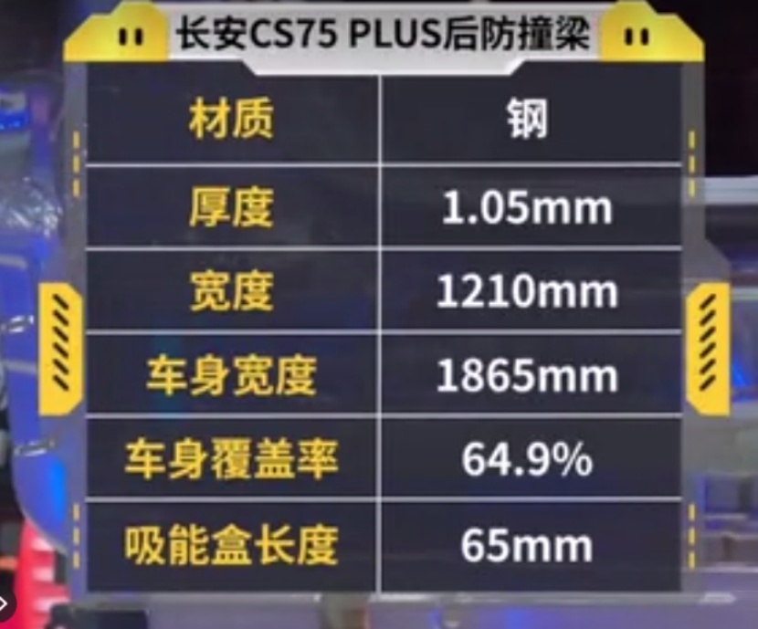

长安CS75 PLUS的后防撞梁的厚度、车身覆盖率、吸能盒长度都略显不足,并且它的安装位置也比较尴尬,它基本和车尾的车架结构平行,也就是说,当碰撞来临时,很有可能先撞到车架而不是后防撞梁。

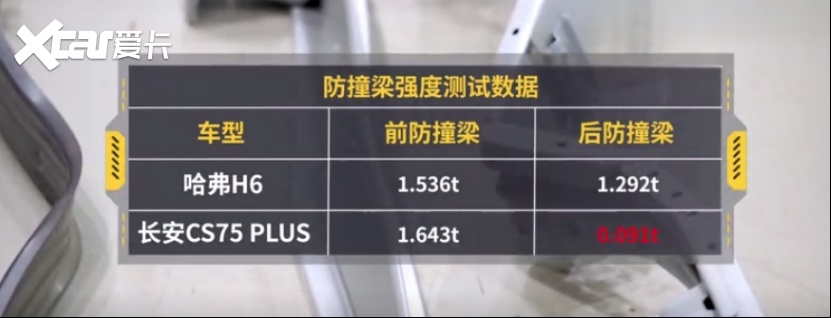

而根据防撞梁强度测试数据,也能发现哈弗H6的后防撞梁的数据较好,而长安CS75 PLUS的后防撞梁数据就很尴尬了,甚至一个身材较胖的人压上去,都有可能弯折。

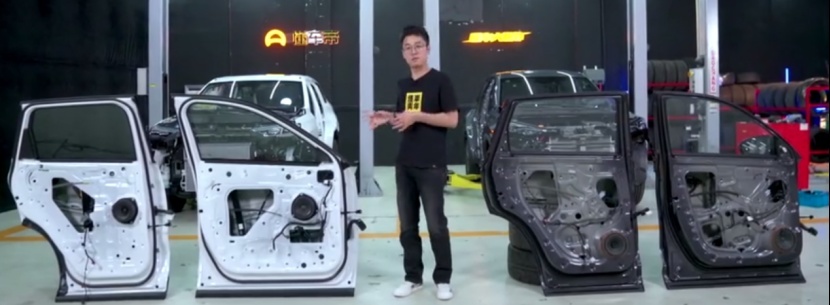

再看下车门防撞梁,两辆车做的都不错,都是加强筋+防撞梁的组合。

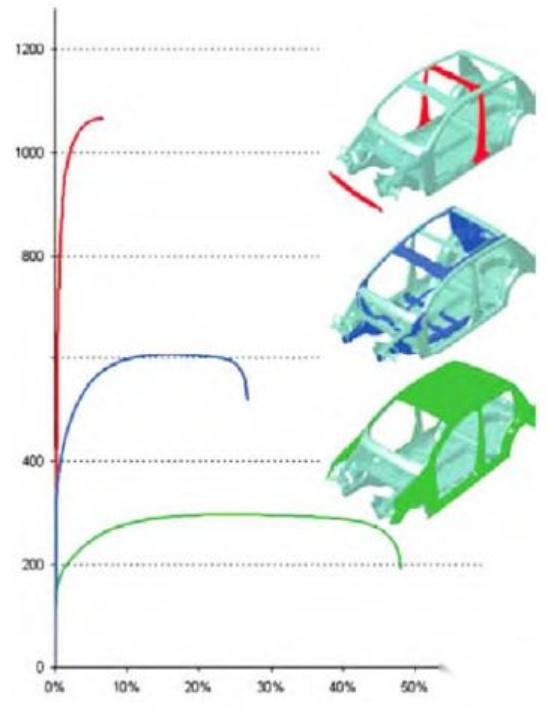

再来看看车身材料,相信大家都懂,理论上讲,材料越硬,车身安全就越高。可能大家都或多或少听说过“高强度钢”这个名词,高强度钢具有很大的屈服强度和拉伸强度,能够在很大程度上提高车身零部件的变形能力和吸能能力,同时还可以扩零部件的弹性应变区。
而屈服强度超过1000Mpa的钢材,则被称为“热成型钢”,其在加工过程中要经历高温成型及热处理,具有高强度和较小的变形系数。比如第三代哈弗H6采用了最高2000Mpa热成型钢+一体式热成型门环+71.61%高强度钢车身。
应用在车身设计和制造上,需要基于“对的材料用在对的地方”这个原则,比如上文提到的防撞梁,它主要用于吸收前后端的碰撞能量,我们不希望它的强度过于强,以至于把能量都向后传递了,也不希望它太弱以至于啥也吸收不了,因此热成型钢显然不会应用在这些地方。
而涉及到保护乘客安全的A柱,B柱,上下门槛,车门防撞梁、中央通道等处,则需要武装到牙齿,最强的钢就被用在这里,我们希望钢足够强,碰撞时不要入侵到乘员区而伤到乘客,也希望钢材能吸收足够多的能量。

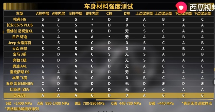

下图是世界钢铁协会《先进高强钢应用指南 V6.0》给出的应用于车身不同位置的材料图,其中绿色代表低强度高延伸率,做汽车覆盖件;蓝色则代表适度的强度与延伸率的组合,吸能和安全的双重任务;而红色则是高强度低延伸率材料,核心安全零件,保护乘客安全。
下表是哈弗H6及其他车型的车身材料数据对比,SABCD则表示材料的强度。可以看到,三代哈弗H6在关键的A/B柱处全部采用S级(>1400MPa)的钢材,这在整个表中也是比较少见的,甚至超过了宝马3系、奔驰C级和奥迪A4L这些豪车,而上边梁、下边梁等处,哈弗H6也采用了强度不错的钢材,以保证成员安全。

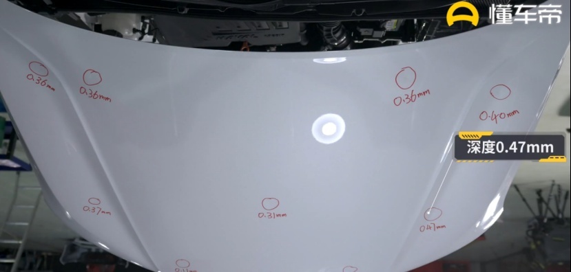

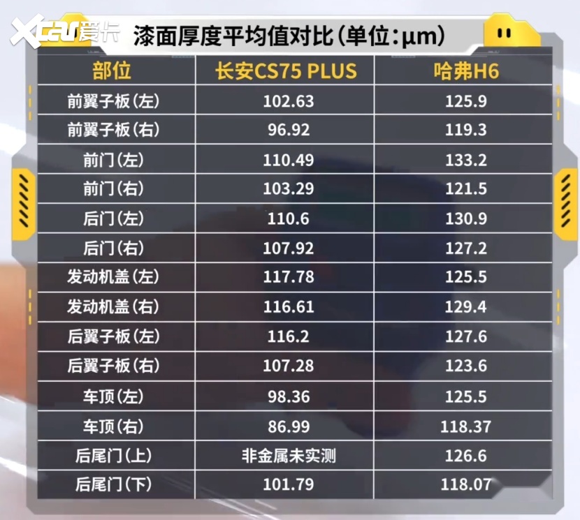

在看H6的数据之前,我们要明确一个问题,就是漆面厚度并不是越厚越抗划,越厚越抗揍。比如说你买二手车的时候,如果发现车漆厚度过厚,那是得怀疑一下,是不是事故车重新做车漆了。

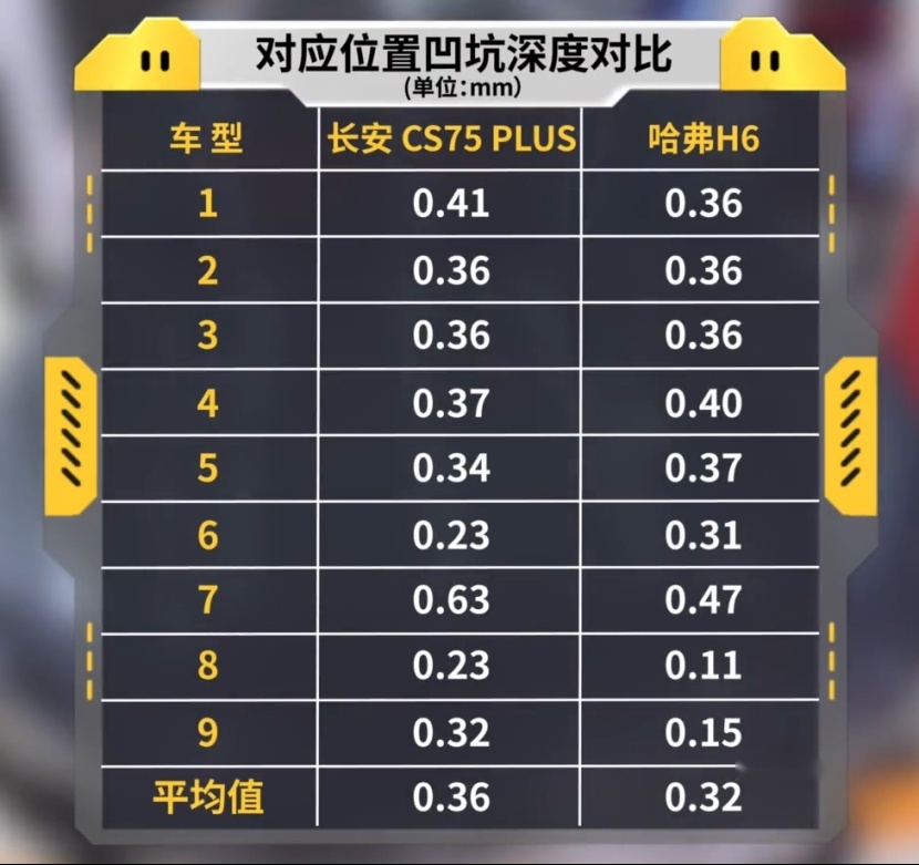

通过实测数据,我们能看出三代哈弗H6的漆面厚度略胜于长安CS75 PLUS,且喷涂的更加均匀,没有出现一块薄一块厚的情况。

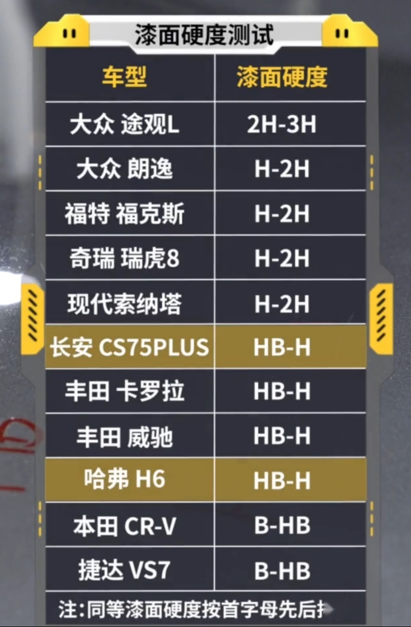

另一个与车漆有关的参数就是漆面硬度,这才是关系到车漆是否耐划的数据。这个硬度的指标类似于铅笔的HB、2B,这样解释会不会好懂一些?
通过实测数据可以看出,哈弗H6和CS75 PLUS的漆面硬度均属于中等水平。
还有一个比较有趣的测试是车身防砸能力,就是用约半斤中的小钢球从一定的高度砸向车身。通过实验发现,哈弗H6的防砸程度略胜于CS75 PLUS,这意味着如果遇到较强的冰雹天气,哈弗H6的车身不会被砸的那么惨。

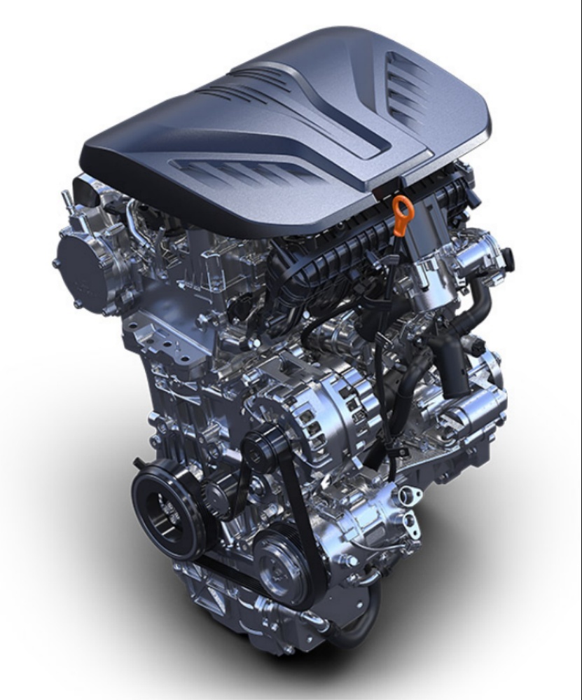

不知不觉间,自主品牌的三大件也可以拿出来吹了。虽然拆车视频没有拆到,但还是得说说三代哈弗H6的“中国心”十佳发动机+世界十佳变速器,这套动力总成组合起来,整机热效率达到38%,这个数据并不输于专研发动机的日系车。
其中2.0T发动机由长城汽车自主研发,采用米勒循环、高压缩比、350bar顶置喷油器、缸盖集成排气歧管、电子水泵、全铝结构轻量化等6项领先技术,压缩比提高到了12:1,整机减重10%,油耗降低8%。
长城的第二代7速湿式DCT变速器高达95.6%的综合转动效率,配合重新标定的软件策略,实现动态效果更优,提升起步响应,缩短换挡时间等,再次提升了整车动力性和经济性。
如果大家对上述数据没什么感觉的话,那么只要记住一点,它能降油耗!三代哈弗H6的工信部百公里油耗仅为6.6L,表现出色。
