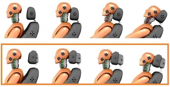

比如主动式头枕,它是一种纯机械系统,遭追尾时,乘员撞向靠背,会将压力板往后推,与之相连接的连杆机构会促使头枕往上往前推动,在头颈猛烈晃动之前托住头颈,降低伤害。
一般头枕和主动式头枕的工作对比图,可以明显看到主动式头枕能更好保护颈部

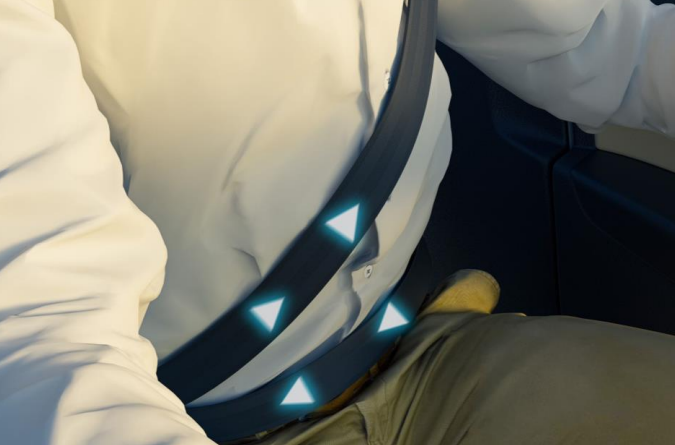

1)主动预警式安全带
虽然大家都知道安全带系得松不安全,会导致碰撞发生后,人不能很好固定在座椅上,但为了舒适,一般系安全带不会系得很紧。
研究表明,80%情况下,夏天安全带有40mm~90mm松弛量,冬天有40mm~120mm
主动预紧式安全带的工作原理是,通过雷达感应装置感应车辆与前车的间距,如果间距小于某一设定值,其ECU发出信号控制电机运动,能在约300ms内预紧100mm左右,消除安全带与人体之间的空隙,最大程度地发挥乘员约束系统的性能。

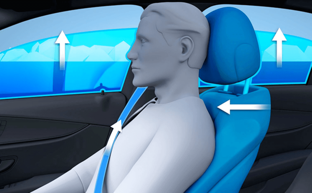

2)预碰撞系统可以控制更多汽车零部件
既然手机可以远程遥控空调和座椅等零部件,那么安全预警系统控制安全带之外,应该也能控制更多汽车零部件。
确实如此。比如大众的Pre-Crash预碰撞保护系统,当遇到严重转向过度、转向不足、突然的转向移动、紧急制动等危险情况时,会提前采取应对措施,包括自动关闭天窗和侧窗、收紧安全带、开启警示灯等。危险解除后,这些设定又会自动回到原位。
又或者奔驰的PRE-SAFE预防性安全系统,除了以上保护功能外,还会自动调节座椅位置,确保最佳防护位置。危险解除后,座椅位置也将自动还原至用户预定状态。

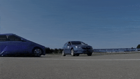

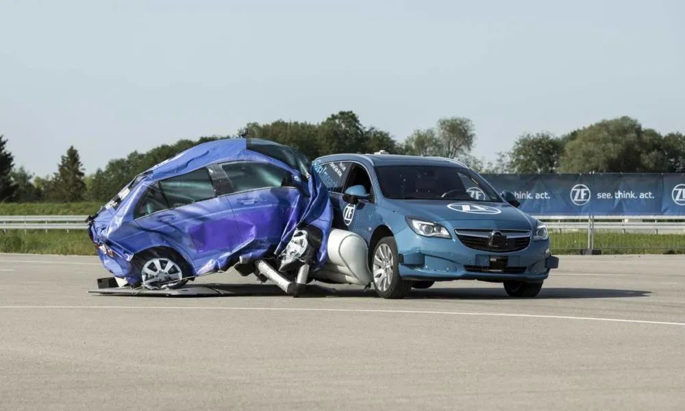

采埃孚在2018年推出过一款预碰撞外置安全气囊。它使用的却是雷达传感器,好似给盲人移植了眼角膜,能在碰撞前看到危险,提前做出动作。
这款气囊是安装在车身侧面,门槛梁区域。当车辆行驶过程中,车侧传感器探查到车侧有快速接近的车辆时且自身无法停车时,将启用该安全气囊。气囊弹出后,将在两车之间形成一个缓冲区,按E-NCAP侧碰方法(50km/h,台车1400kg)估算,可将侧部碰撞事故中的冲击力减轻40%。

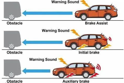

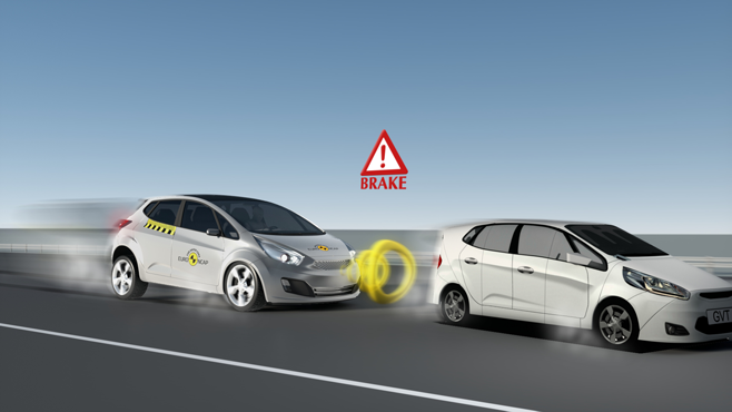

2.0阶段更多是考虑与主动安全技术相结合,比如AEB主动刹车,一套完整的工作逻辑应该是先报警提醒驾驶员刹车,如果没反应就主动介入刹车。

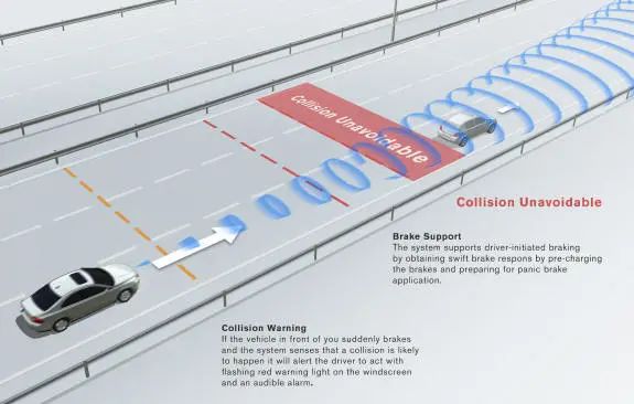

拿安全方面投入力度很大的沃尔沃来说,2006年的沃尔沃S80上,使用了一套「Collision Warning with Brake Support」安全预警系统,当感知到即将发生碰撞但驾驶员没反应时,会通过警示音提醒驾驶员,但不会对车辆进行制动。它在当时做得比较好的一点是,会促动刹车摩擦片接近制动盘,尽快发挥制动系统的作用。
次年,沃尔沃对这套系统进行了升级,增加了自动刹车的功能,驾驶员对碰撞提醒毫无反应时,会自动刹车。现在市面上领先的安全系统,大都把关注度集中在2.0阶段。
