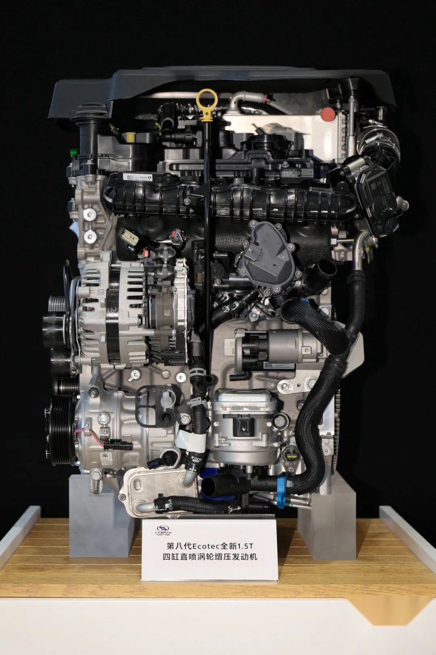

豪横得很,最大功率达到135kW~155kW,升功率高达103kW;最大扭矩输出范围达到250Nm~270Nm;
Q2
可拓展性如何?
全家族,通用旗下别克雪佛兰凯迪拉克皆可用;可适配9速HYDRA-MATIC智能变速箱和智能CVT无级变速箱;亦可按需搭配48V轻混动技术、强混或PHEV插混系统。

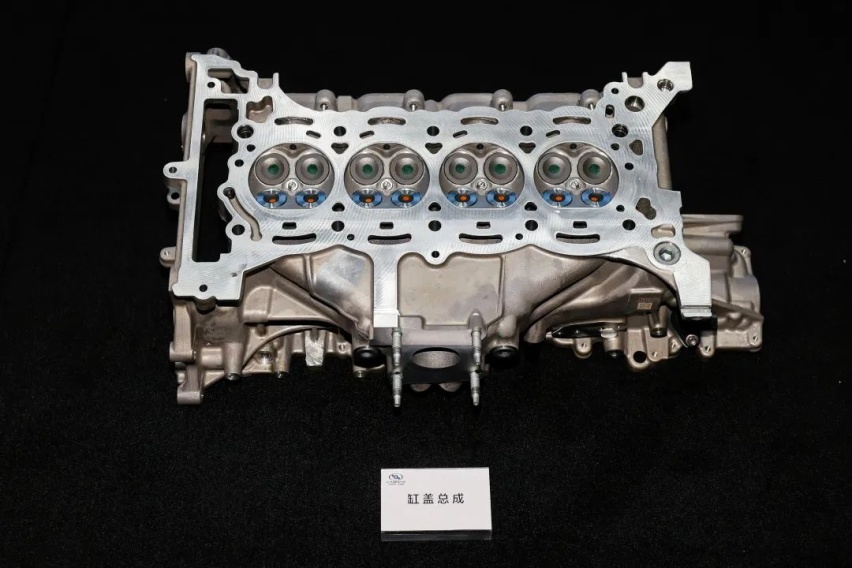

航空级的低压精密砂型铸造缸体,国内唯二在使用的企业;锻钢曲轴组件,全球首创的从极寒态到高温态的全过程整机级动态联合仿真技术,实现整车从零下30℃到机油120℃的全过程中,高速运动零件的噪音与振动全面受控;连杆使用目前全球机械强度最好的锻造粉末冶金材料,采用北美进口的高纯净粉末,强度提升15%以上,重量降低10%以上;

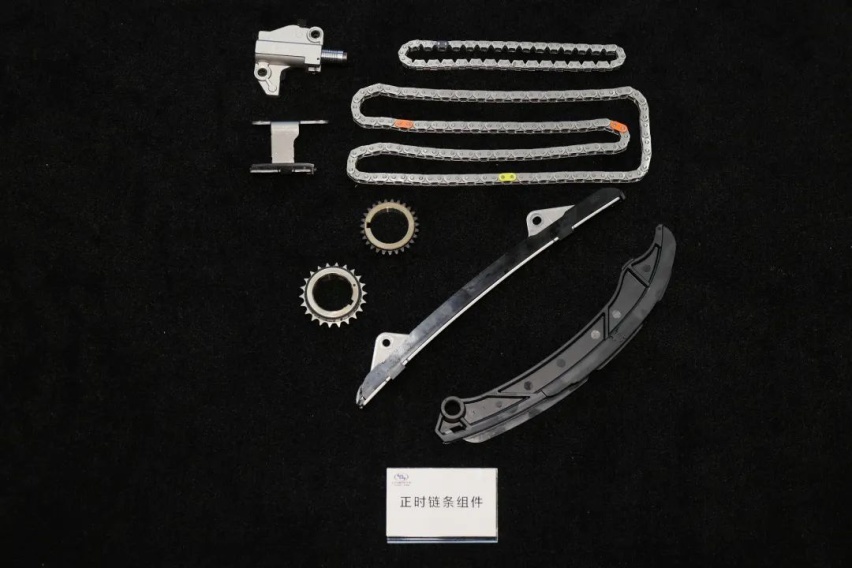

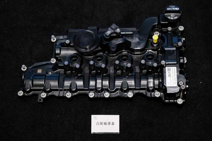

发动机罩盖复合式一体设计和吸隔声组合设计,内置抑制压力波动的截流板、辐射噪声聚氨酯泡沫声学罩、凸轮轴罩盖高效静音阻尼垫;非曲轴直接驱动以降低油泵转速波动; 以静音链代替传统齿轮驱动减小啮合噪声。

正时链增加包胶处理,降低传动啮合冲击;液压挺柱消除气门间隙,改善气门敲击;涡轮增压器的废气旁通阀减震装置减小压力脉动。

35MPa 高压燃油直喷系统:
通过精确控制喷油量,既保证怠速燃烧的稳定性,也满足高功率开发要求,能确保燃油充分燃烧,带来强劲性能与更低排放。
可变进排气正时系统:
行业首发全新的Dual Fast相位调节器,最大调节速度比上一代产品提高一倍;同时采用中置大角度结构设计,控制阀内实现机油自循环,显著提升发动机扭矩响应速度。此外机油消耗率降低50%,并减小油压需求,有助降低油耗。
电动放气阀涡轮增压器:
在全工况下精准控制放气阀的开启时刻及开度,不仅能够更精确和快速地建立增压压力,并且可以降低小负荷泵气损失,改善油耗;在性能上兼顾低速高扭矩和高速大功率,同时还可增加启动时排气温度,优化催化器起燃和排放。
高响应、低背压的高效排气系统:
缸盖集成排气歧管,配合紧凑型增压器与催化器设计,有效降低排气阻力,提高最大功率和加速响应,并提升了排放水平。

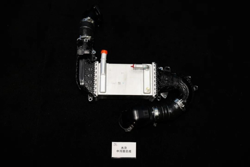

水冷增压中冷技术:
通过紧凑的管路布置,减小增压压力波动,增压响应时间提高17%,进而提高加速响应;采用独立的冷却液循环水泵和散热器,按需精准控制增压气体冷却温度,进一步提高动力表现。
低密度针刺缸套:
行业里首次采用了低密度针刺缸套,使缸套和缸体结合率和热传导率提高15%以上,让发动机启动后更快进入高效区。
