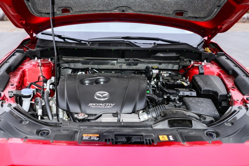

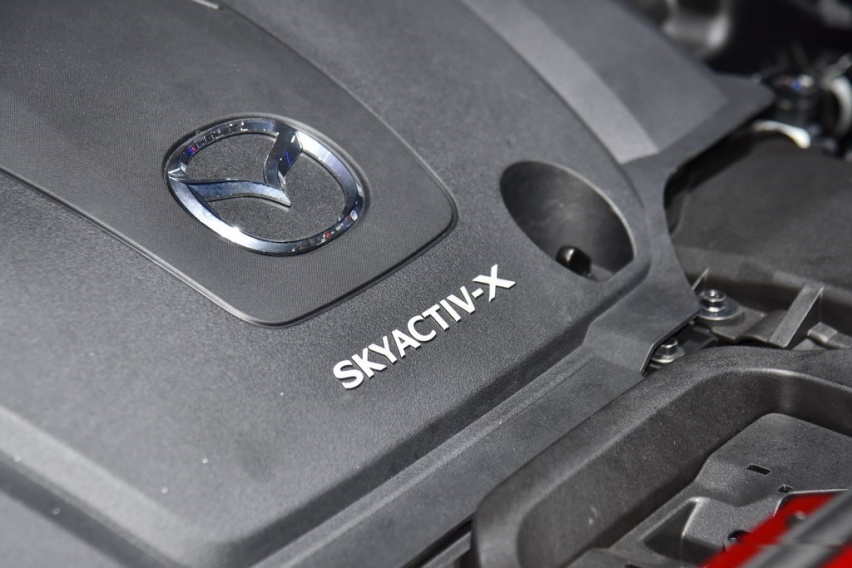

目前,关于马自达主要的槽点,集中在加速性能方面,说的专业一点就是“纵向操控性能”。在国内,马自达并未引入带涡轮增压发动机的车型,而是以Skyactive-G发动机(1.5L、2.0L、2.5L)为主,以Skyactive-X(2.0L压燃)系列为辅的格局。
值得注意的是,不管是Skyactive-G还是Skyactive-X系列,它们的动力都不算很强。只有2.0L压燃汽油机的参数能与为数不多的2.0T发动机相提并论。但是,我们需要注意的是,绝对动力储备虽然关乎驾驶过程中的刺激感,但并不是“开着顺手”的唯一标准。

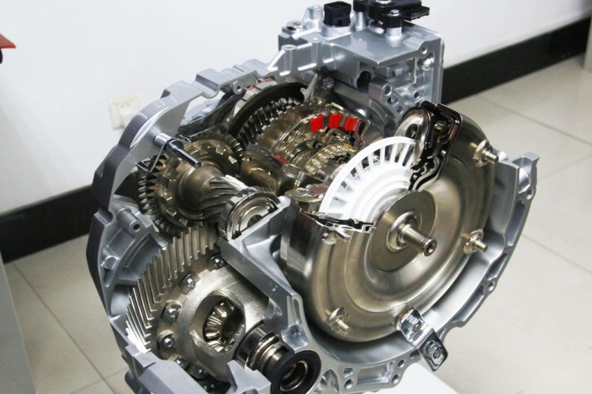

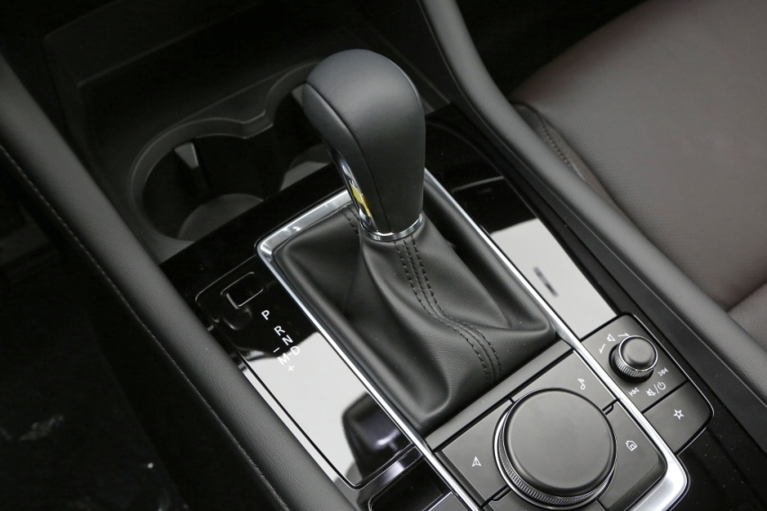

马自达的创驰蓝天发动机不用多说,咱们主要来聊聊马自达的6AT变速箱。第一我们需要知道的是,马自达的6AT变速箱并非是采购的爱信变速箱,而是马自达自己研发的。
由于马自达为这台变速箱采用了扁平式液力变矩器,如此就能兼容一块多片式闭锁离合器,最终的结果就是让整个行星齿轮组的闭锁区间高达89%,在动力传递过程中,齿轮的接触和传递变得更加直接。说简单点,就是这台AT变速箱不仅拥有了AT变速箱的动力衔接平顺性,也有了类似于MT变速箱的高效率优势。在驾驶中,当你踩下油门踏板之后,变速箱的动作非常积极,它极高的换挡效率,甚至会让你怀疑这辆车是不是搭载的双离合变速箱。
另外,还有很多朋友认为这台变速箱只有6个前进挡位,在如今8AT、9AT横行的时代有些落后了。关于这一点,大家可能陷入了一个误区,那就是变速箱挡位并非越多越好。之所以设计多挡位变速箱,是一些车企考虑到现在普遍采用涡轮增压发动机,而涡轮增压发动机由于涡轮的关系,在某个转速节点,涡轮起正压时,可能导致顿挫。而多挡位变速箱,就是为了规避这个转速节点,让车辆更加平顺。
马自达目前在国内本身就采用的是自吸发动机,不存在“涡轮介入时的突兀感”这个问题。并且,在换挡时,系统的补油收油动作也十分灵敏。这样一来,马自达的6AT变速箱足以应付各种使用需求了,完全不用为了追求多挡位而增加变速箱体积,造成浪费。所以总的来说,马自达搭载的6AT变速箱,说是二十万级别车型中最好的变速箱也不为过。

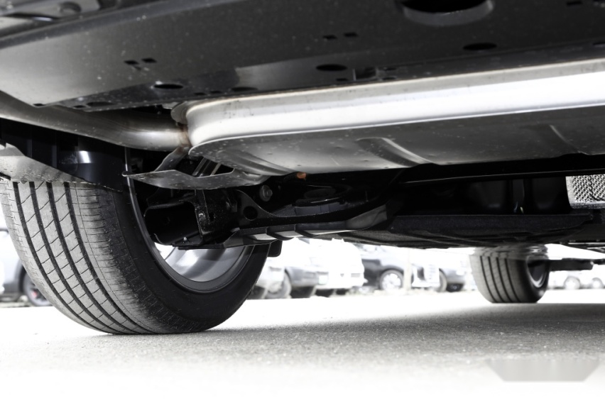

马自达在不断优化车辆的悬架组成。以次世代马自达3昂克赛拉为例,虽然在改款时,把后多连杆独悬更换成了扭力梁悬架。但“此扭力梁非彼扭力梁”,马自达自己捣鼓了一套SEB蝶翼仿生悬架。这套悬架结构大幅度增加了后轮衔接处的部件管径,提高了后轮束角刚性;同时,蝶翼型变截面立体结构有效收紧中央管径的作用,能提高悬挂的横梁韧性,可以提升车辆的循迹性和稳定性。
