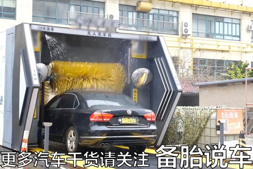

第一个要注意的是,尽量不要用加油站大方盒子的这种自动洗车机。

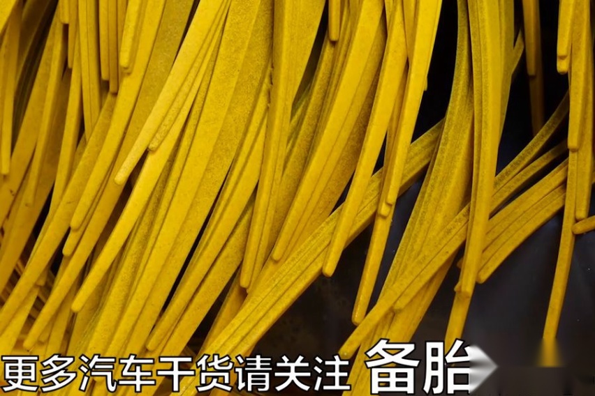

之前我们节目做过实测的,发现自动洗车机的刷毛,有些地方已经发霉掉了,甚至有的里面还藏着小石头,那好了,你再去一刷,刮伤车漆。
另外自动洗车机只是均匀的擦一遍,车上有些比较厚的污渍是洗不掉的,仍然会留在那边,需要我们自己手动再去擦一遍。

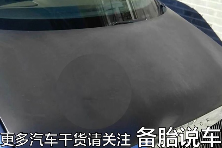

那么自己洗车,洗车液选择上也要注意了。有些朋友图方便,用洗衣液、洗洁精,这样洗车的话,对车漆会造成伤害的,所以我还是推荐各位朋友用专业的洗车剂。
专业的洗车液PH值6.5—7.5之间,是中性的。参考国家轻工行业标准QB/T1224-1991《衣料用液体洗涤剂》这个标准来看,洗衣液是碱性的,一定程度上是会腐蚀车漆的。
另外洗衣液里含有大量非离子型表面活性剂,它会“洗掉”我们油漆内的一部分油脂,把它拨出来了,长期用洗衣液、洗洁精洗车,车漆会失去光泽加速老化的。

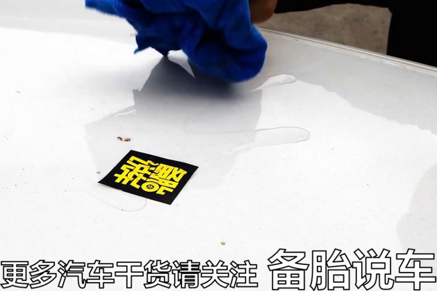

那么自己洗车,鸟屎,很难受对吧,你不要直接去擦。
因为鸟屎里面含有尿酸盐、铵、磷酸、草酸、碳酸盐等等这些东西,小鸟为了消化还特意吃一点小沙粒,如果不处理鸟屎,你直接「滋」一下擦上去,鸟屎混合物的小沙粒就「滋」一下,弄坏了我们的车漆。
所以说应该先用水对鸟屎进行软化,然后再去擦,急不来的。

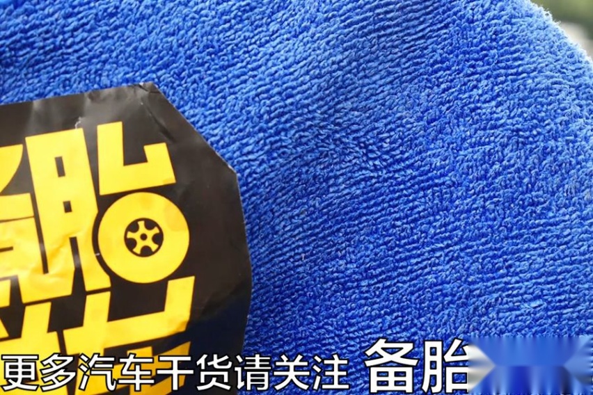

第四点,自己洗车选毛巾也要注意,普通毛巾或者家里的旧衣服,这么一搞不太好的,旧衣服上纽扣线头都是硬东西,一不小心就划伤了对吧。
其次普通毛巾是容易掉毛的,不容易漂洗,而且它的吸水性也不是很好,最好是用更柔软更细腻的超细纤维洗车巾,这样可以最大程度保护我们的车漆。
另外需要强调的是洗车时不要把毛巾放在地上,因为会沾上小石子或者其他东西,搓洗的不干净,那你还不如不要洗了,漆面又给它搞脏了。

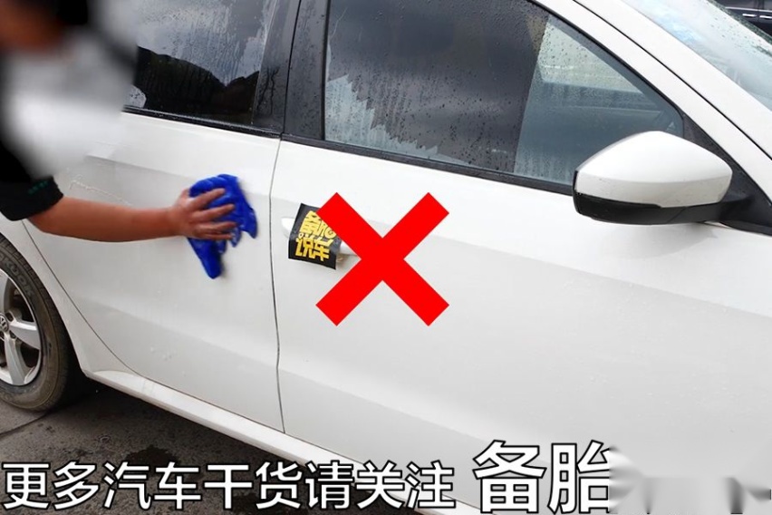

第五点,洗车的时候,注意不要从侧面直接开始清洗。
因为我们等到侧面擦干净了,车顶不弄了吗?你去弄车顶,车顶的脏水又流到我们刚才擦过的地方,那何必?浪费时间。
所以建议从车顶自上而下的来洗车,这样不至于做无用功浪费时间。

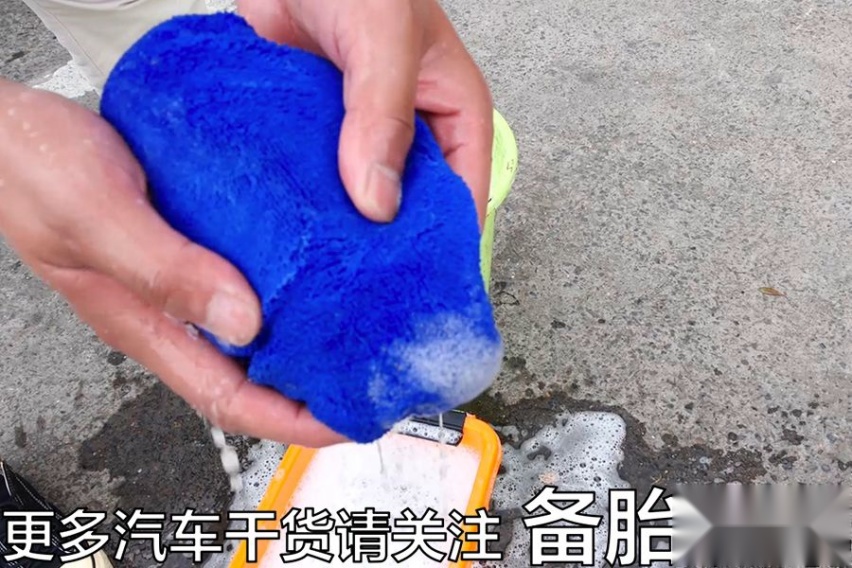

最后一点,注意不要用一个桶来洗车。
用一个桶洗车的话,等于说你擦完的脏东西,放过去再去搓用过的毛巾,那么毛巾上和脏东西都遗留在这个桶里面。
下回你再搓,又有可能重新粘回毛巾上面,继续把你搞干净的车子漆面再给你擦伤、划伤,那没意思。
不要怕麻烦,两个桶,一个放泡沫,一个放清水,最大程度保护我们的车子。
