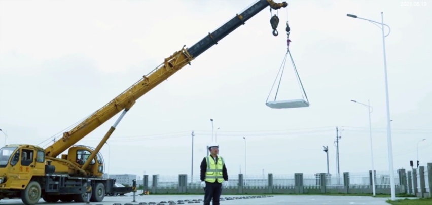

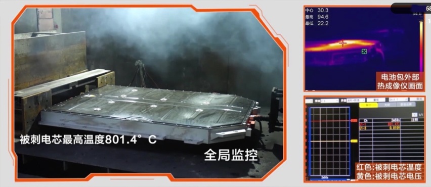

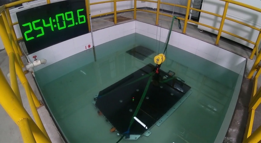

ZEEKR 001“新三电”历经异常严苛的考验,测试项目多达472项,超越国标122%,只为用户提供更具安全品质的产品。本次“硬核派——极氪三电科技之旅”特别设置了48小时浸水、加热热扩散等严苛测试,充分印证ZEEKR 001“新三电”的安全性与稳定性。浸水实验中,置于水里48小时的“极芯”电池包无泄露、进水、外壳破裂、起火或爆炸,液冷系统、电池包气密性满足要求,可进行正常充放电;热扩散试验中,经过超800℃加热后,“极芯”电池包未出现蔓延、起火的现象。
ZEEKR 001“极芯”电池包采用具有高能量密度与热稳定安全性的高压单晶Ni55+电芯,从材料层级提高电芯热稳定性。再加上NTP无热蔓延技术,通过“隔”、“排”、“防”、“警”、“冷”、“断”六大安全防护,实现多层隔热、无障碍排热、实施防控、自动预警、主动冷却、毫秒断电,360°保障电池的高可靠性、高安全性。
