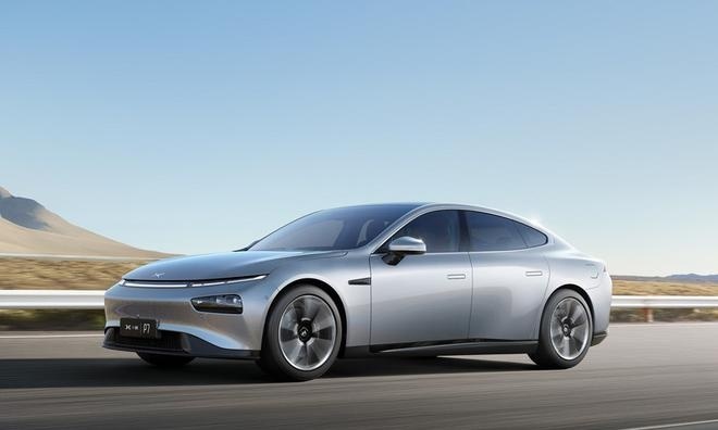

感谢 42 号车库小叮当帮我安排这次一周试驾体验。
这次拿到的试驾车是小鹏P7的超长续航智尊版,提供了670公里的 NEDC 续航以及 NGP 自动驾驶功能。

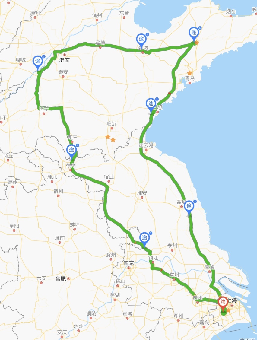

行程规划及续航体验
总体行程
由于第一次开纯电车跑长途,所以出发前做了一下功课。
本次行程总共规划为 3 段,顺时针把江苏/山东两省画了个大圈,分别是:
左侧上海到济南,大约 867 公里;
上侧济南到青岛,大约 412 公里;
右侧青岛到上海,大约 800 公里;
其中只有第一段出发前做了规划, 其他两段熟悉了车辆性能后随缘,看到车子电量续航还有 100 多公里的时候临时进服务区充电。
提前做了准备
从上图可以看到,不算目的地停留期间在当地充电的话,中途总共进行了 8 次充电,去除上海,济南,青岛 3 次出发前的满充,其他 5 次都是冲到 80-90%。

由于是第一次开电车,上海到济南实际上有 3 条路线可以选择, 途经扬州和徐州的路线并不是最近的,但是规划行程的时候发现,小鹏车机的导航并没有规划中途充电的功能(特斯拉是有的),只能显示当前电量无法到达目的地,好在车机地图右侧会显示所有途经服务区,并能显示服务区是否有充电服务,但还是希望后续软件更新能加上中途充电规划。也因此只能用手机上的百度地图进行了一个大致的规划,因为百度地图现在规划路线的时候可以选新能源车,会有中途充电桩的展示,这点比较贴心。
话说回来, 选这两个地方作为途径点,也考虑万一没有服务区充电桩, 可以下高速进市区补电,事实证明这个规划在徐州段帮了大忙。
