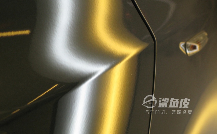

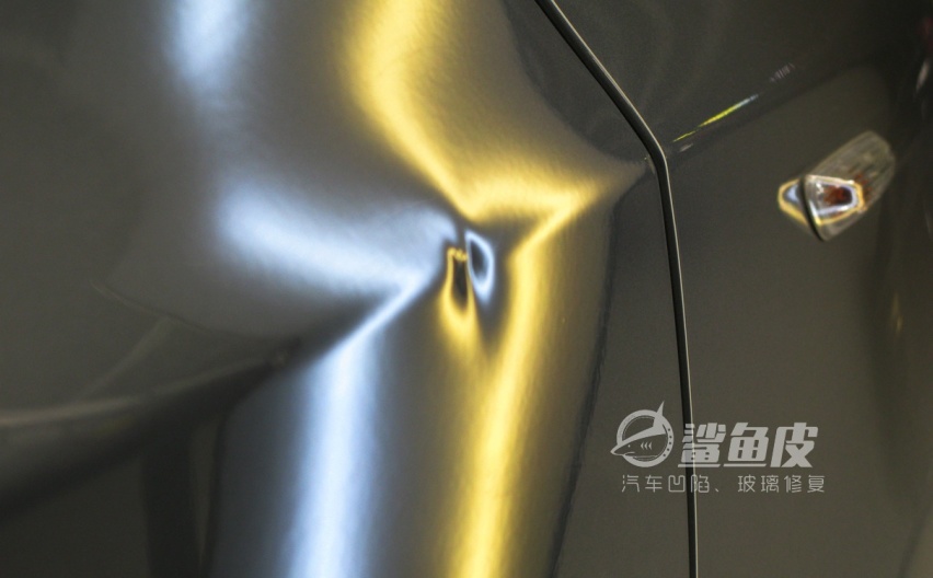

那么汽车凹陷修复到底神奇在什么地方,能够在内地传播速度这么快呢?看下面几张图片也许你就明白了。

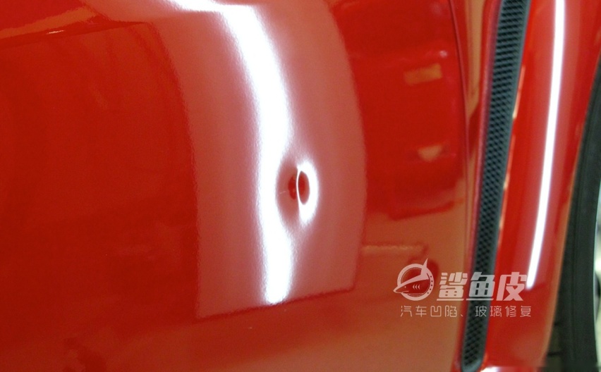

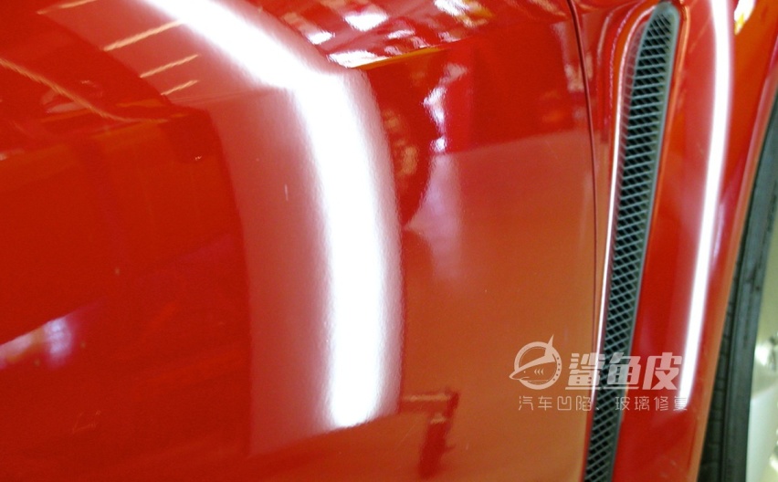

遇到上面这种情况你会怎么办?钣金喷漆?也许真的就太可惜了,尤其是爱好豪车的车主,一个小小的凹陷,就把整面漆全部刮掉,也许真的很心痛,而且原厂车漆和后喷漆那可是天差地别,怎么办?好办,汽车凹陷修复轻松解决,只需要几十分钟,完美复原。上图
这就是汽车凹陷修复技术的魅力,以速度快,修复效果好,不伤车漆深受爱车车主的喜欢,尤其是一二线城市,这种方式无疑是最佳的修复方式。言归正传,怎么辨别修复效果的高低呢,毕竟全国汽车凹陷修复门店这么多,师傅经验有高低,修复效果当然也有好坏,让我来教你几个最实用的方法辨别修复效果。

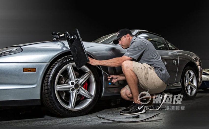

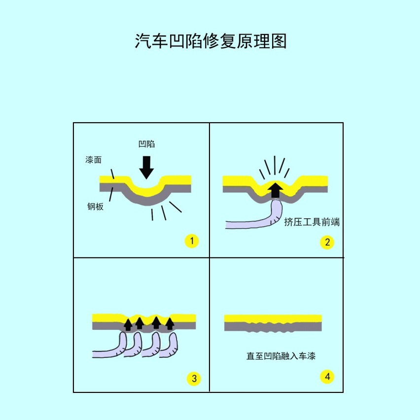

首先我们在教你方法之前先搞清楚汽车凹陷修复技术修复原理,汽车凹陷修复是基于光学、力学,利用杠杆原理把不同深浅的凹坑进行慢慢的恢复到原厂的模样。
说起来简单但真正的修复效果可就有很大的悬殊了!因为这个和钣金不同,这个属于特种技术,对于师傅的经验以及天赋要求很高,心要沉、手控制要稳,眼找点要准。汽车凹陷修复技术一般的师傅修复出来的凹陷,从正面看不出任何任何问题,光线比较强的时候从侧面可以看出来轻微凹陷痕迹!
在强光照射下,可以看出凹陷处漆纹排布有变化。技术最高境界的师傅,除了用肉眼看不出任何问题,修复过的地方漆纹排列、和间距都相同。所以最实用的方法就是在灯板的照射下,从凹陷的侧面眼睛来回的移动,观察漆纹排列走向,是否排布均匀。
