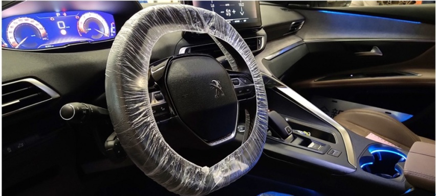

这次的保养是一次小保养,保养的师傅很专业,保养之前,先给方向盘和座椅套上防护套,主驾驶位置的脚踏部位放在垫子,以免影响到保养完后的车主使用。

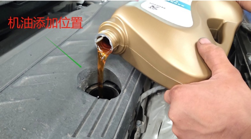

第一项保养换机油,一般来说车辆保养的第一步都是换机油,这次换机油没有采用平时的那种重力换油,而是插到发动机里面一个吸管,将发动机的旧机油抽出来。这样做的好处就是比重力换油会清理的更加干净。

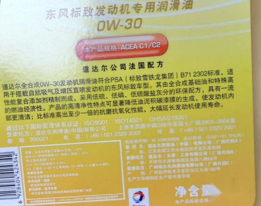

这次保养的的标致全新4008使用的是一台1.8T的发动机,4S店提供了两种机油选择。一种是中石化定制的全合成机油,一种是道达尔定制的全合成机油。两款都为原厂机油,级别为SN级,属于全合成机油。
我要保养的这款车是1.8T发动机,4S店提供了两种机油选择。一种是中石化定制的全合成机油,一种是道达尔定制的全合成机油。两款都为原厂机油,级别为SN级,属于全合成机油。
中石化我就不介绍了,大家天天见。道达尔公司(Total)是全球四大石油化工公司之一,总部设在法国巴黎。从原厂的成分表中,可以看出这款机油费非同一般,癸烯四聚体(第四类PAO基础油)的含量居然达到了35%,基础素质很高。本质上,PAO基础油与壳牌等天然气制油不同,PAO基础油使用的是原油中较好的成份,其对热稳定、抗氧化反应、抗粘度等变化的能力自然要比三类基础油强太多。而目前我们在京东买到的300元以下的全合成机油,基本全是第三类基础油。同样的PAO类全合成则在300-500元之间。

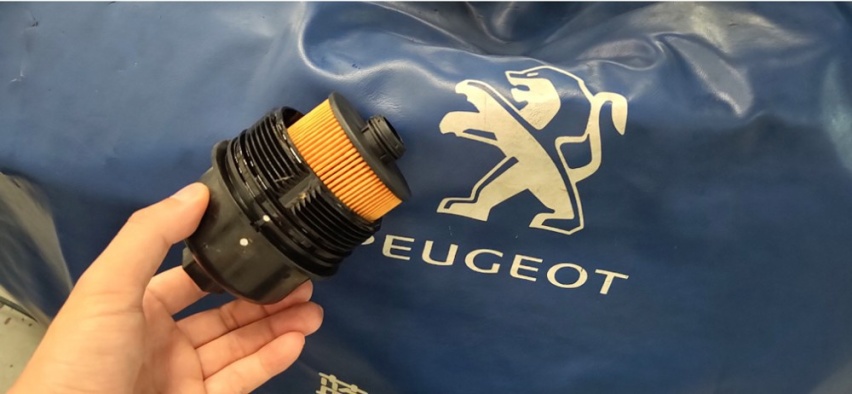

再就是更换机滤了,机滤更换比较简单,只要能把车子升起来相信自己就能够把机滤更换了。值得一提的是这次保养还更换了一个灰滤,是一个与碳罐配套的装置,安装在碳罐通往大气的管道末端,它的功效是为碳罐阻挡灰尘,避免碳罐被堵。这个装置在右后车轮的轮拱内上方。

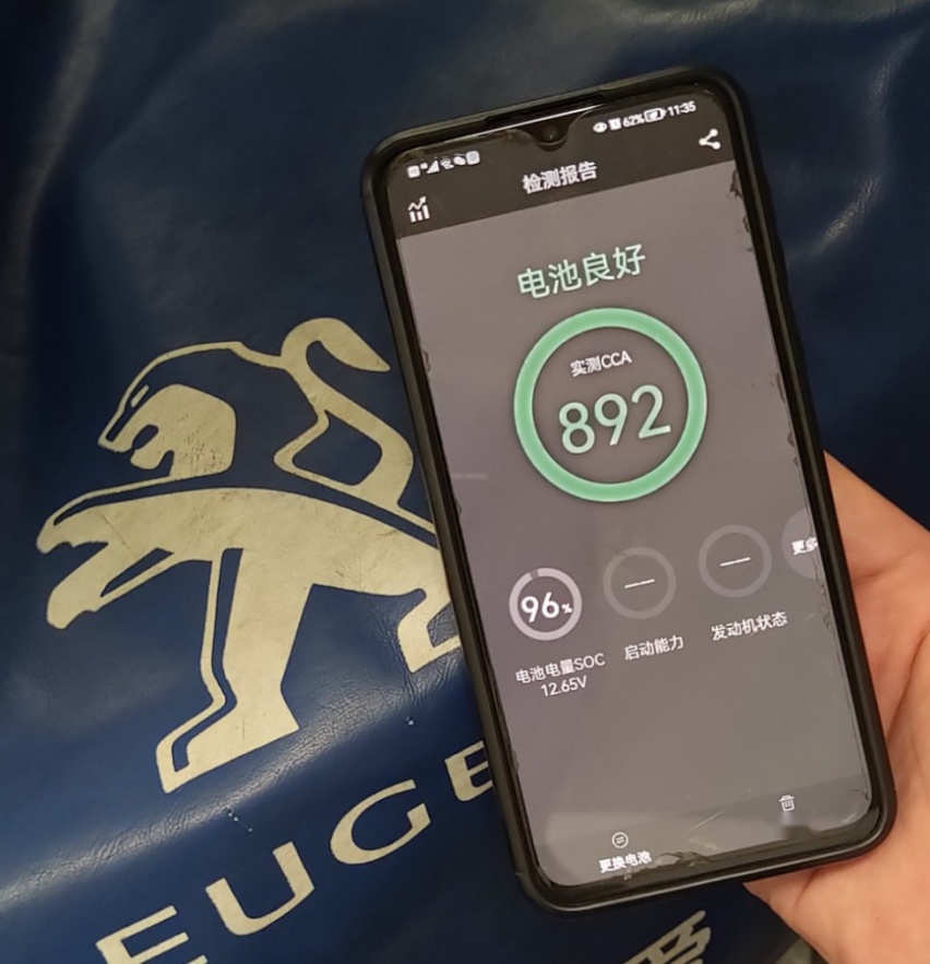

机油机滤更换完成小保养就剩下检查了,空滤、空调、电池、刹车油、防冻液、底盘轮胎等等,这些都是一些基础的检查,空气滤芯和空调滤芯不用每次保养都进行更换,只需要吹一下滤芯上的脏东西即可。电池主要检查电流量,看是不是影响汽车正常启动,因为标致全新4008带有自动启停功能,所以配置了70AH的大容量电池,这个需要仔细的通过仪器进行检查
