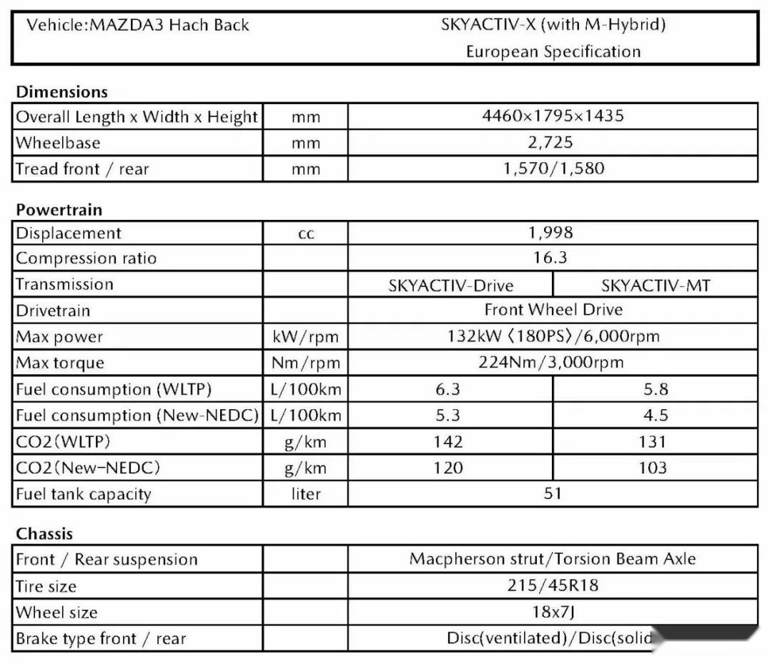

开门见山,先来说说新马3的驾驶感受。账面数据上,2.0升SKYACTIV-X发动机最大功率180马力,最大扭矩为224牛米,比现款2.0升的SKYACTIV-G发动机有不同程度的提升。

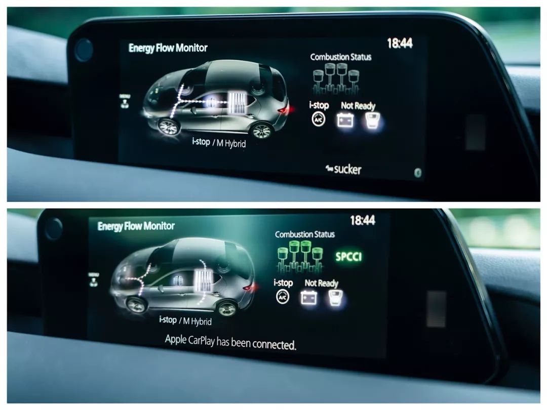

那么,SKYACTIV-X发动机到底什么时候压燃点火,什么时候火花点火呢?新马3在中控屏幕上有一个“能量流动监视”图,非常直观地显示了发动机的当前工况。
顺便播一句,这张图还透露了一个信息:M-Hybrid微混系统也配在了新马3上,由SKYACTIV-X发动机配合24V轻混系统工作,帮助进一步抑制油耗。右上角Combustion Status下方的活塞变绿并且跳出绿色的SPCCI字样,代表发动机正处于火花控制的压燃点火工况,反之就是普通的火花塞点火工况。通过这个画面,发现SKYACTIV-X发动机绝大多数时间都是在压燃点火工况下工作,只有全油门时将转速拉到4500转/分之后才会进入到火花塞点火工况。换句话说,SKYACTIV-X的压燃工况完全覆盖了日常使用范围。毕竟,平时开车踩地板油的机率很小。如果不是为了刻意体验两种工况的差别,我其实也没必要踩地板油,而且如果没有屏幕上的SPCCI提示,你也感受不到工况切换。

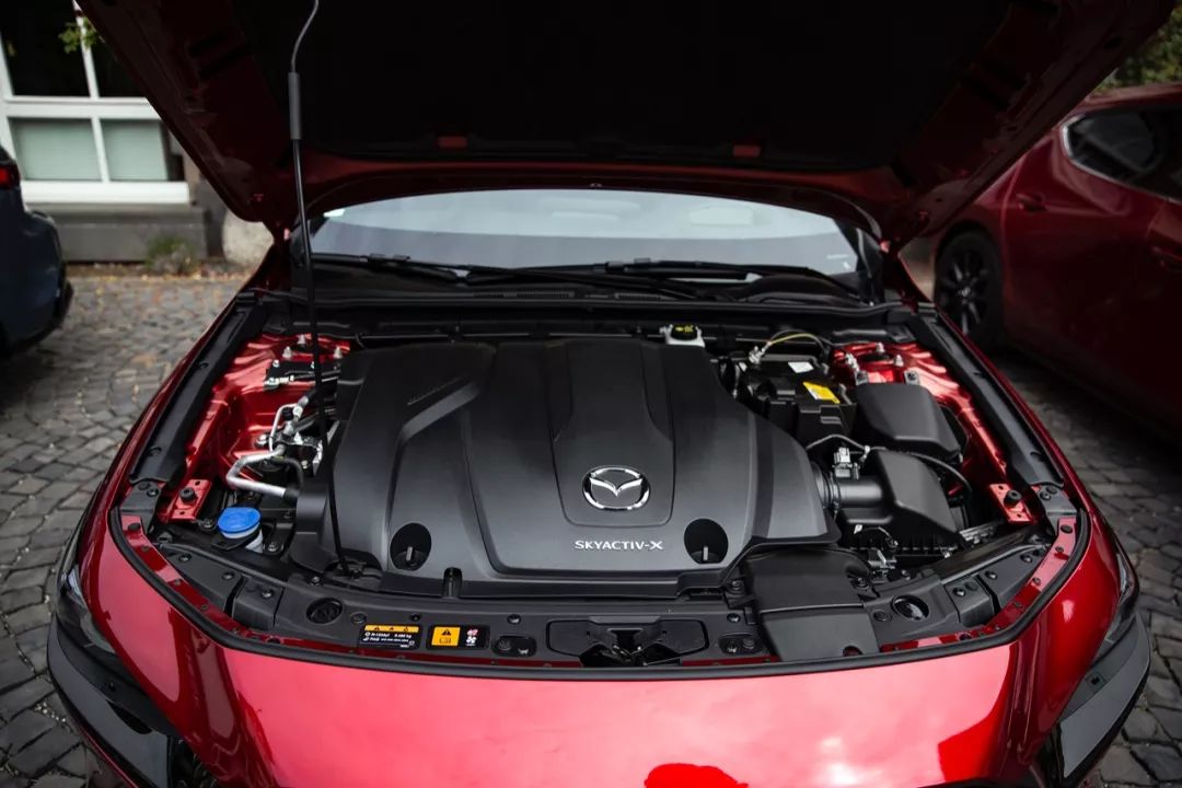

马自达官方资料里的解决方案是“吸声胶囊”。打开发动机舱会发现,这台发动机几乎就是整体封装,比SKYACTIV-G发动机封得严实多了。

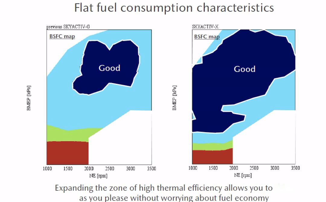

不过,马自达表示:SKYACTIV-X的高燃效区域比SKYACTIV-G要宽广得多,即便转速高一些照样省油,所以更多档位的变速箱没有必要。
油耗表现究竟如何呢?我的实测(涵盖城区+乡村+山路+高速路段,总长30公里左右)平均油耗是百公里10.9升,不过这个数值非常不具代表性,大家可以参考上表官方公布的数据。因为试驾时间有限,几乎所有的媒体同行都把主要关注点放在了动力和操控上。除了城区有些小堵,其余大半程我都在激烈驾驶,期间经历了起伏山路上的劈弯、不限速高速公路上的狂奔,我也记不清踩了多少次地板油。这也很好理解,如果只给你半个小时,把这么一台运动风格的小车放在你面前,你是放手激情跑一圈还是老老实实测油耗?

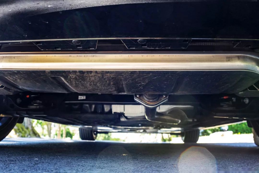

一提到车辆架构,大家一定会问:后悬从多连杆改成扭力梁非独立悬架,开起来有什么影响?直觉上过弯的性能变化不大,至于最有可能受影响的舒适性,尤其是后排乘坐舒适性,有待以后有机会再试,因为在我们试驾的路线上,我并没有碰到国内常有的补丁路或是搓板路这种颠簸特别严重的路面。
因此,扭力梁这个问题目前我只能回答一半。不过我想说的是,新马3的行驶质感绝对是跨越级别的,高速驶过弯路时的底盘相当稳扎,车身的整体刚性感觉提升了不少,同时车厢的静谧性也远远好过现款马3。

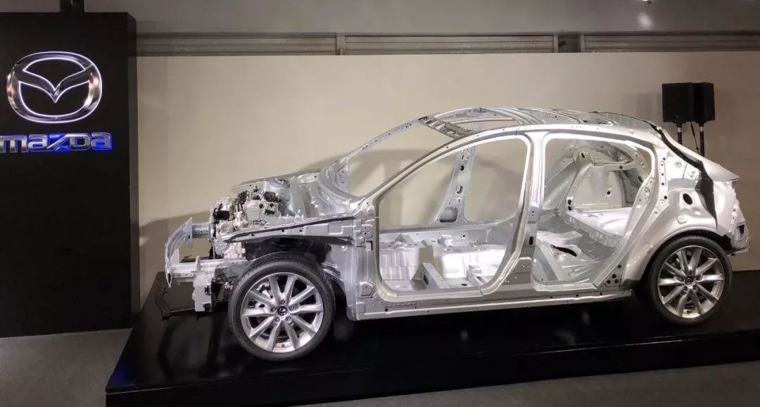

事实上,马自达对于隐藏在新马3漂亮外观之下的车身架构是下了大功夫的。新马3基于马自达研发的全新一代SKYACTIV-VEHICLE ARCHITECTURE创驰蓝天车辆架构技术,从座椅到车身、底盘、轮胎,该技术从各个系统完善汽车整体构造的协调性,不断挖掘汽车系统之间的相互协作性,并重新构建和分配所有功能,使人类本身具有的平衡能力在驾驶过程中得到发挥。
听起来是不是有些玄虚?这里挑几个重点跟大家分享。其实总体理念的概括就是“以人为本”这四个字,虽然听起来非常像喊口号,但马自达在开发新一代车辆架构时的确不单单是从机械的角度研究车,也在研究如何最大限度发挥人体的本能,力求让人在驾驶时真正感受到“驾乘愉悦”。

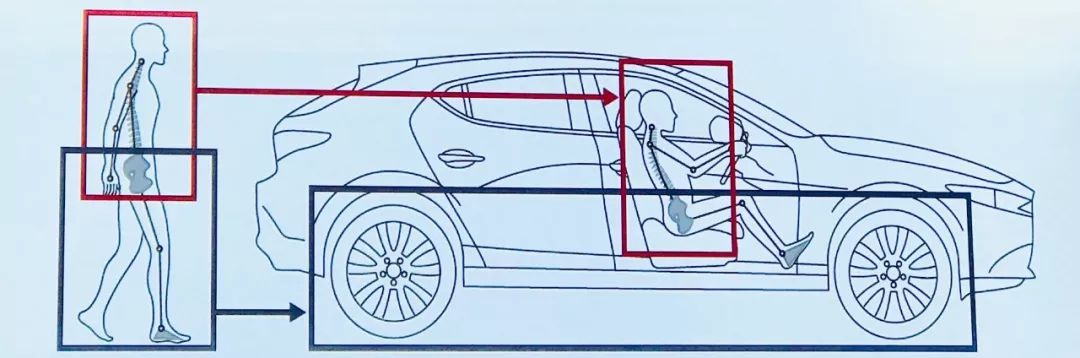

马自达工程师发现,当人体骨盆直立状态时,脊柱会呈现S形曲线,就能够以较小的姿势变化和肌肉力量有效地控制身体重心,抑制头部运动,保持动态平衡。所以马自的思路是,让人们在驾驶汽车时也能与步行时一样,发挥人类与生俱来的“平衡保持能力”。
新马3的座椅构造就融入了这一人体工学研究成果,座椅能够让驾驶员的骨盆直立,并让脊柱保持S形曲线,从而代替人类下肢的支撑,同时将来自路面的作用力顺滑地传递到骨盆,使骨盆保持连续、平稳的运动。

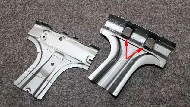

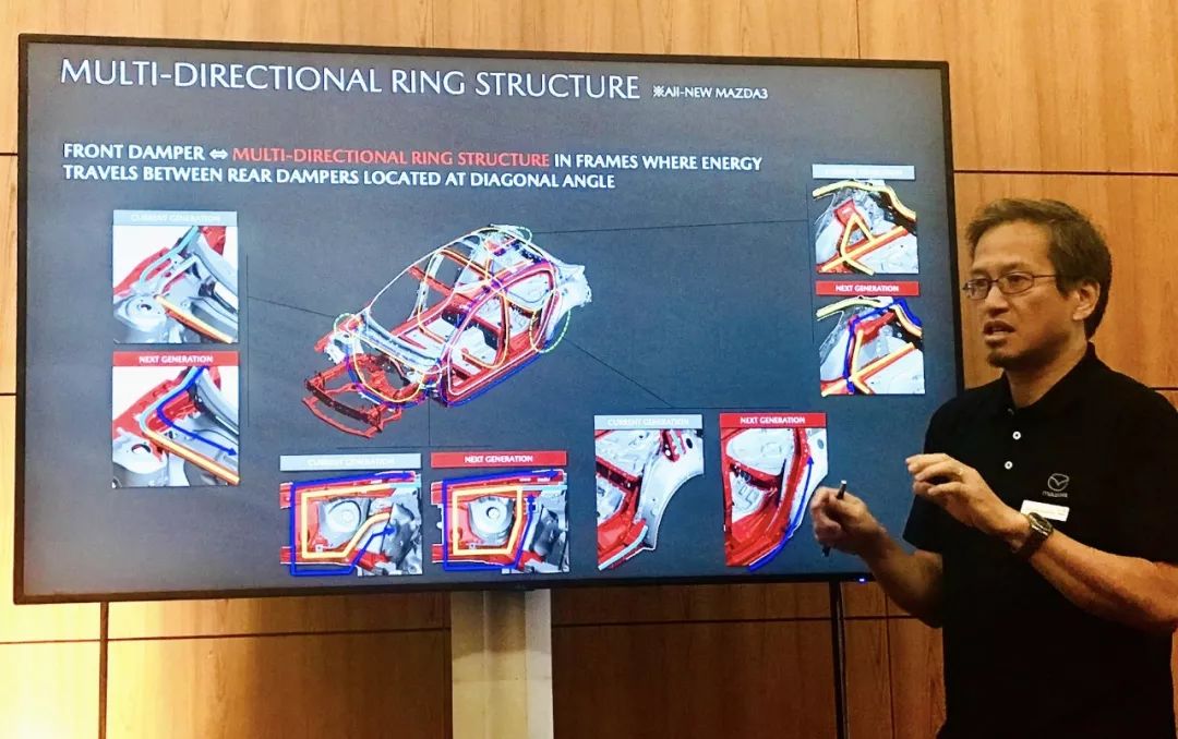

车身结构方面马自达也有自己独到的理解,它的升级思路并非一味求硬,而是更加着重于疏而不是堵。 车身以传统环状构造为基础,连接上下左右的骨架,并且在前后方向上采用多向环形构造连接骨架,从而既提高四轮对角刚性,又减少了传动迟滞,能够最大限度地发挥减震器和轮胎的功能。这种车身结构设计能够将来自路面的振动能量集中于特定位置,并利用缓冲效果更好的减震结构将这些能量吸收,在不增加车身重量的前提下,有效地减轻车身震动,消除导致噪声的源头。
这是车身B柱位置与车顶的连接位,内嵌可变形树脂材料,旨在关键节点位置提供一定的可变性量。

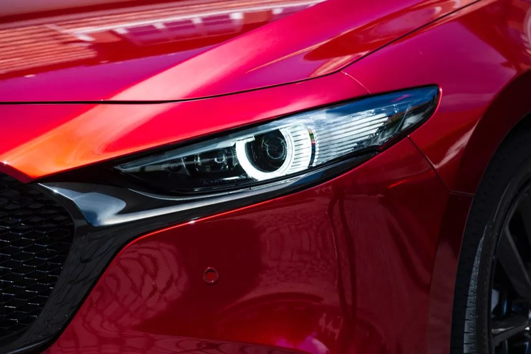

车头最吸睛的莫过于两侧的LED头灯组,造型纤细,眼神相当犀利。车尾与前大灯相呼应的是四眼圆灯,夜晚点亮的效果相信会更好看。钢琴烤漆的大尾翼和左右双出的尾管都是营造运动感的常用手法。之所以最后说车侧部位,是因为我认为车侧才是最能体现这台车设计精华的地方。

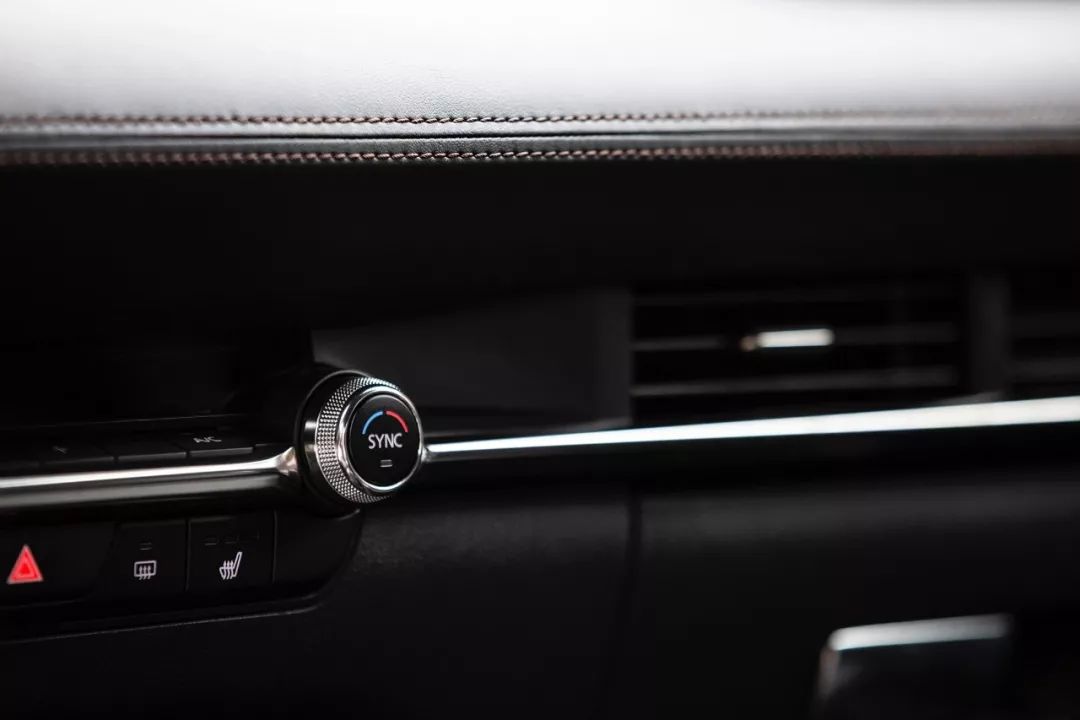

重新设计的新马3内饰采用了横向线条和多层次设计的手法,使得第一视觉就显得大器而富有细节。当然再好的设计,如果用料和工艺不行也是白搭。从仪表台上方的软包材料,下方的皮革包覆,乃至转折处的缝线,再到中控台、中央通道以及方向盘上的每一个旋钮和按键的手感和阻尼,可以看出马自达这一次是很用心地在营造高级感。

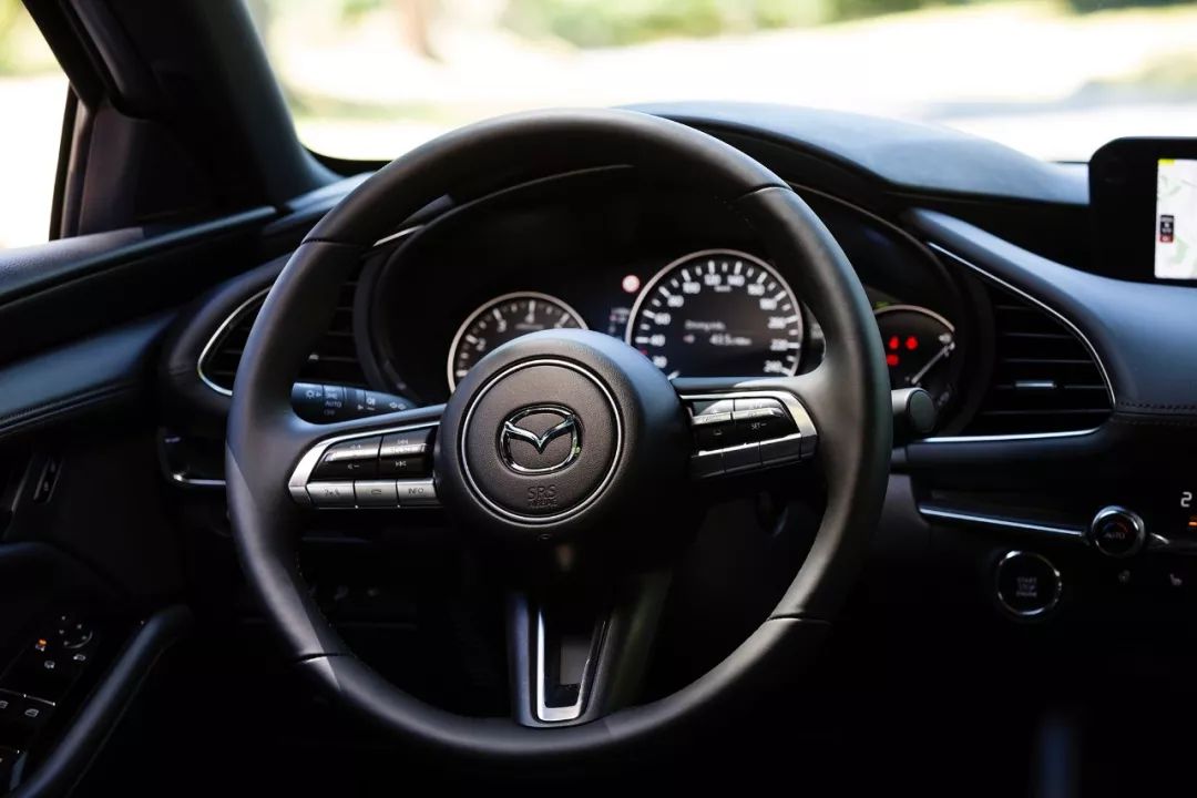

仪表盘依然是三联表式样,但其实当中是一个液晶屏,可以显示时速、ACC、油耗等多种行车信息。
