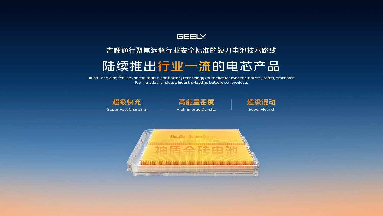

在电芯层面,“金砖电芯”颠覆了传统设计思路。相较于行业普遍采用的“长刀电芯”,吉利金砖电芯高能量密度版的长度缩短了40%(580mm),厚度增加了35%(18.2mm)。更短的长度和更大的横截面积意味着更小的内阻,从而在充放电时产生更少的热量,从根源上提升了电芯的安全性和寿命。
同时这一设计也带来了全方位的性能优势,首先是极致安全,通过了中汽中心“8根钢针同时穿刺”和5.8mm真弹枪击贯穿试验,均做到不冒烟、不起火、不爆炸。其次是超长寿命,循环寿命高达3500圈,可支持车辆安全行驶超过100万公里,真正实现“一代电池服务两代车”。还有超级快,17分钟即可将电量从10%补充至80%,平均充电倍率达2.45C。以及耐低温性,在零下30℃的极寒环境下,放电容量保持率仍在90%以上,平均领先长刀电芯8.7%。
