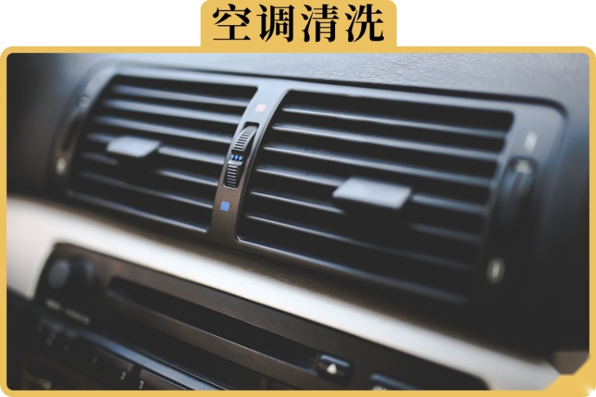

其次,4S店所谓的空调清洗服务一般也就是用清洗剂,把它灌灌到空调系统里的内管道,「嗑」一喷,然后打开空调进行循环送风。
这样的清洗操作只能起到一部分的清洁作用,对里程数大、污染严重的车子来说,作用不是很明显。
就好比:日常保洁你都没怎么管,一个房子放了2年没理了,蜘蛛网都有了,这个时候,就拿了一块餐巾纸去擦,意义就不是很大。
而且程度不大的时候,你要用这种清洁方式,买一罐产品就好了,也不用去4S店,操作也不难。
如果空调真的很脏了,只能拆除中控台,把蒸发器取出来,有些车子是在引擎盖那边,看车型,再对管道和蒸发器进行彻底的清洗。
