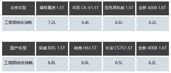

评判一个车在不同路况下的油耗是个很复杂的事情。不过比较哪个发动机更耗油,工信部的综合油耗就很有参考性,因为所有车都是在同等工况下完成的油耗测试。
如果把采用1.5T四缸发动机的合资车型和国产车型放到一块对比,就会发现两个有趣的现象。合资车的油耗普遍低于国产车。搭载1.6T国六EP发动机的全新4008,油耗同级最低。
汇聚主流技术,同时把油耗做到,这是标致国六EP发动机呈现给我们的特点。也是它的设计使命。至于说技术老,还是年代老,这个问题已经可以结束了,和初代相比,它早已不可同日而语。一整套前沿技术的应用,体现了法国人的技术诚意。更香的是,全新4008上的EP发动机配置的是原装进口的爱信8AT,这样去看,这套动力系统就非常有亮点了。
