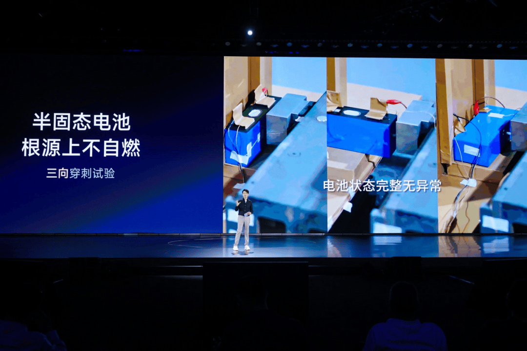

2025年的夏天,一辆MG4完成了一些极端测试,三向十针穿刺后,电池零冒烟、零起火。 这块电池的关键在于电解质,只有5%的液态成分,其余全是固态材料。
“全新MG4将搭载全球首个批量上车的半固态电池”,可以说,MG子弹上膛,让业界的目光再一次聚焦在半固态电池。
按照行业内普遍看法,当电池里固态电解质的含量达到90%到95%时,就可以称之为半固态电池了。如今,半固态电池已经成为新能源汽车领域的热门技术。

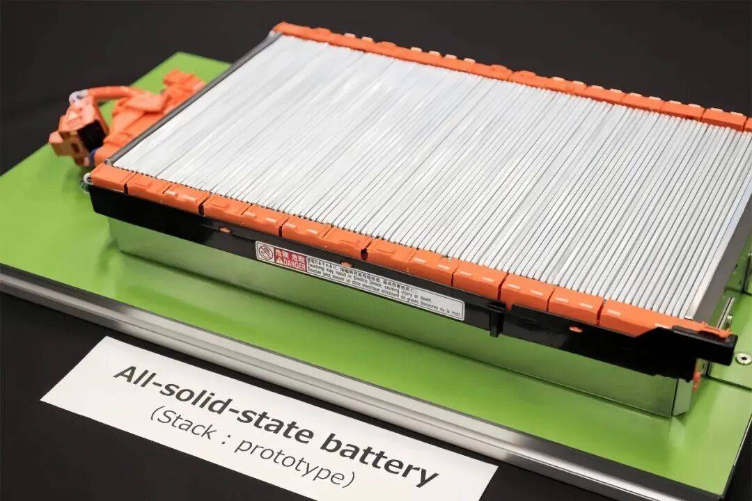

目前,从全球车企和动力电池企业的布局来看,全固态电池实现量产,仍旧是一个大难题。全固态电池量产仍需攻克界面阻抗、锂枝晶抑制等核心难题。
全固态阵营的丰田、QuantumScape等企业,至今仍未公布任何量产车型的绑定计划。以丰田为例,手握1200多项专利,垄断了63%的硫化物电解质核心技术,却因量产难题一再推迟商业化时间。
虽然,丰田计划2027年推出全固态车型,续航1200公里,三星SDI的目标是2027年量产9分钟快充80%的电池。比亚迪也曾定下目标,计划2027年批量装车约1000辆全固态电池……

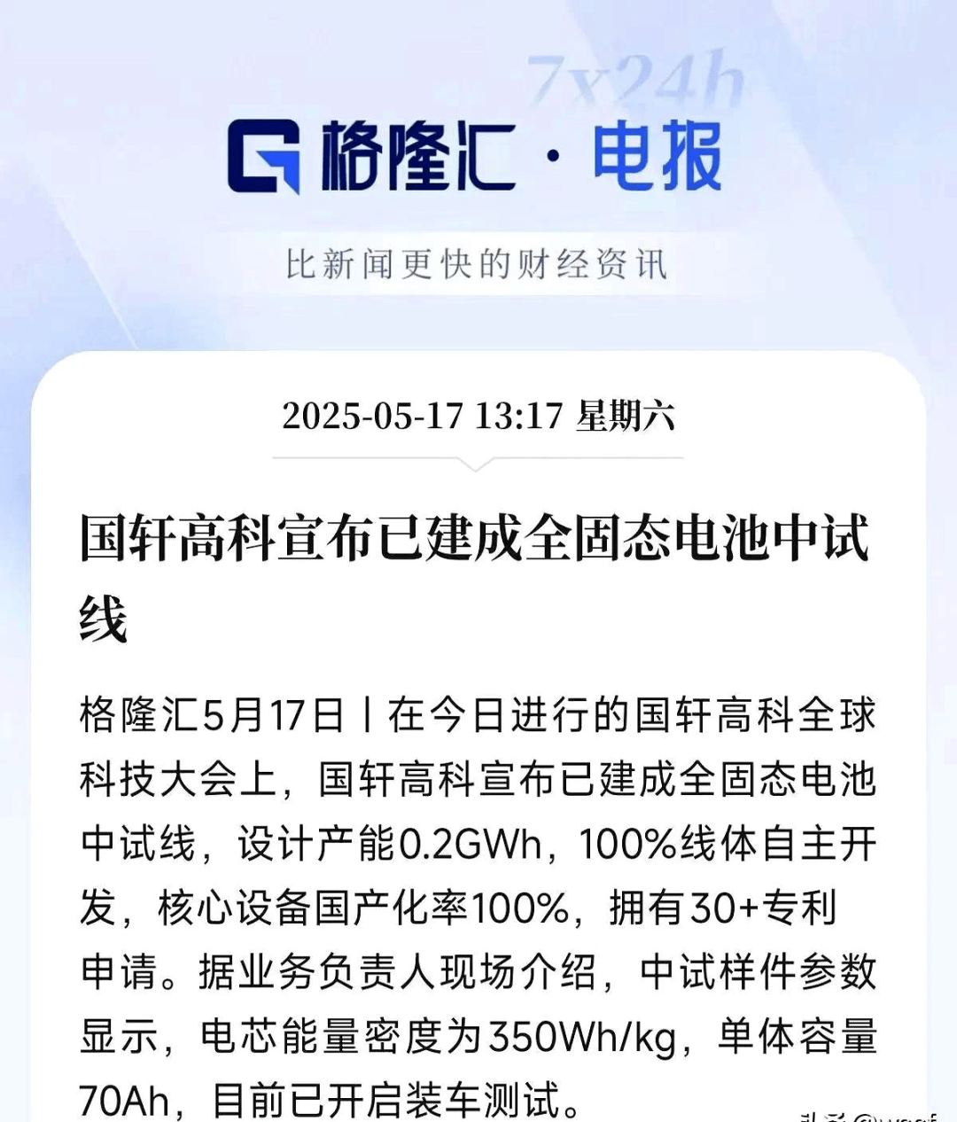

当国轩高科的实验室里传出一个爆炸的消息,全固态电池中试线正式贯通,核心设备国产化率100%,甚至开始装车测试的时候,一辆搭载“G垣准固态电池”的样车行驶里程已经突破一万公里。
据悉,国轩高科的全固态研发团队规模不足半固态团队的1/3。深交所互动易上,投资者对国轩的提问集中在“半固态产线何时满产”,全固态相关提问仅占不到10%。
