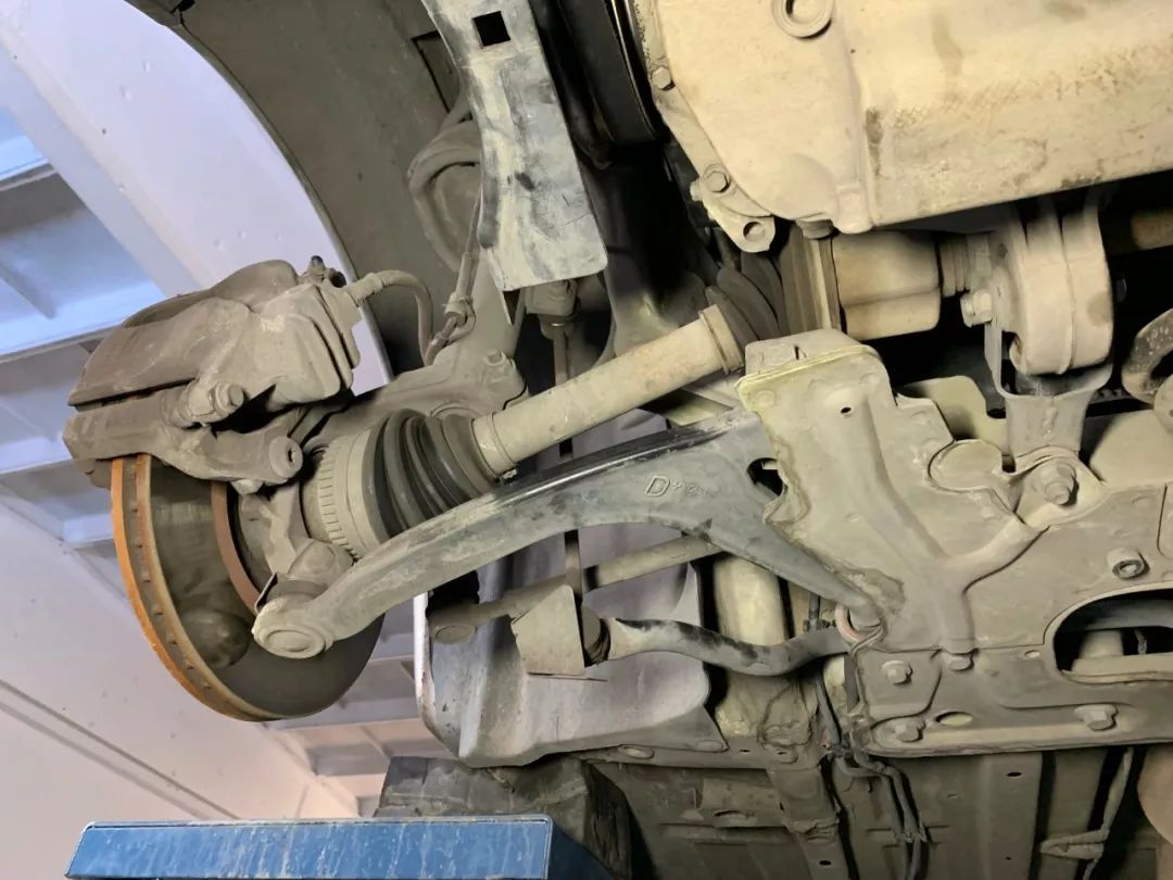

但它的三大件整体耐用度还是够的,小毛病的确不少,但解决起来成本都还算低廉,其实纯从使用者角度来说,把它当个工具车的话,倒是的确挺划算的。
譬如这车,其实哪哪哪都没拆过,一点事故都没有,完全原版车况,甚至很多漆面都还是原漆,车主定时定点保养,此前还有不少维修保养记录。
