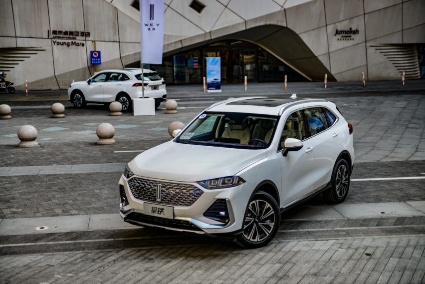

WEY拿铁的设计集成了WEY品牌的一切核心元素,说实话晃眼一看我是分不清楚拿铁、摩卡、玛奇朵的。他们的核心视觉元素都一样,都是大尺寸的六边形格栅设计,金刚狼爪似的大灯设计。但是拿铁的中网给我感觉更年轻,镀铬色调+中心化样式设计能够集中视觉重心,又不显得那么闪眼睛;前杠两侧的造型更大、更夸张,整个造型更凶悍。
侧面的轮廓呈现出魁梧、强壮的视觉感受,19英寸的轮圈在这个车身下一点儿也不显大,车身线条有一种上扬的趋势,呈现出俯冲的即视感。尾部左侧的DHT标识标明了身份,如果没有这个徽标则是2.0T+48V轻混的版本。
车身尺寸为4668*1890*1730mm,轴距达2745mm,开起来的感觉车特别宽,整体气势是相当不错的。轮胎采用米其林的浩悦4,尺寸是235/55 R19,轮胎主打静音节能。
