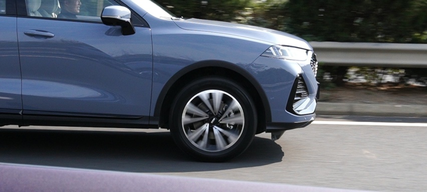

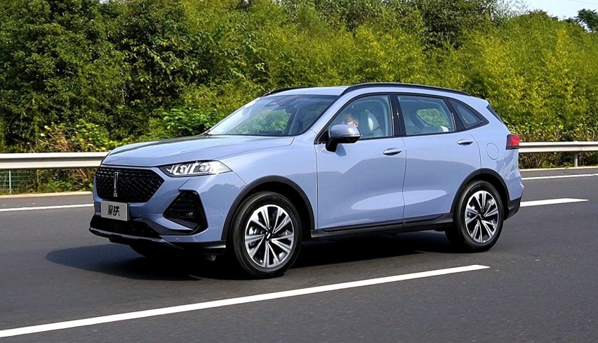

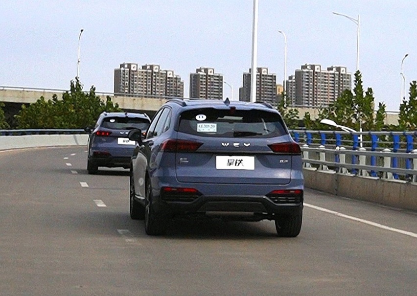

首先在外面看到拿铁,能在第一眼认出这是一辆魏牌,平行四边形的头灯和进气格栅,再加上竖起来的车标,品牌辨识度非常高。然而车型辨识度比较一般,可能需要来到侧面,才能认出这是一辆拿铁。
试驾WEY拿铁混动:比你日系省油,还比你安静

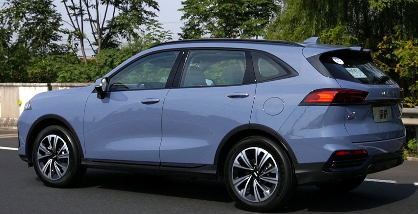

4米66的长度,还有C柱的设计是关键,拿铁的侧面设计是中规中矩的,一看就知道这车空间很大,而且比例很协调。尾部和前脸呼应,平行四边形的尾灯,镀铬饰条,车标,都是很规整的组合。
值得一提的是,拿铁这款车是一部五座车型,没有跟风像奇骏什么的搞七座,我个人认为这是好事,前些时候我借了一辆奔驰GLB来开,也是紧凑型SUV,天呐,那个第三排就是反人类的。

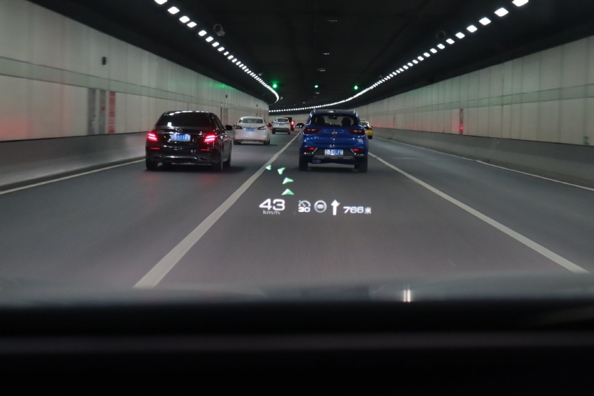

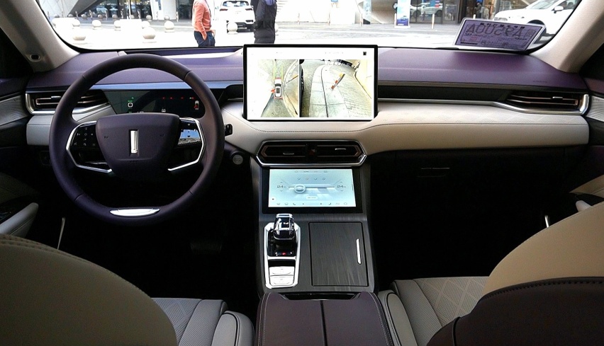

拿铁的内饰也是典型的魏牌家族式风格,特征非常明显。我简单说一下,一个就是小液晶仪表盘,配大尺寸HUD抬头显示的组合,这个策略在自主品牌里极其罕见,但高级感是很顶的,因为这个液晶仪表盘是融合进去的,关键的信息,都集成在HUD上。

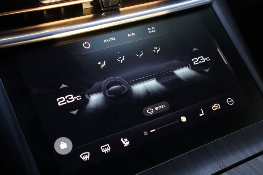

▲空调控制面板是专门的小屏幕,操作起来的触感很好,比大屏调节好用多了。

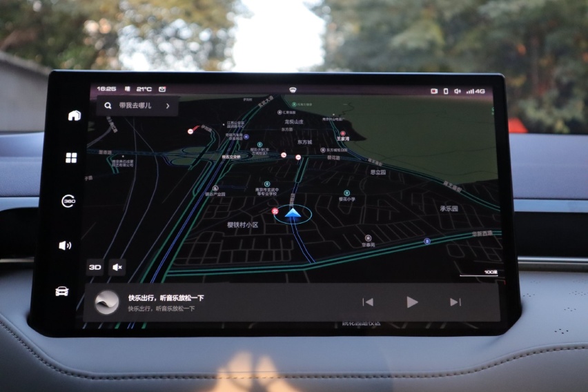

▲至于大屏幕,老实说,这么大的尺寸很多时候是内卷出来的。我们也不在这上面作过多笔墨了。

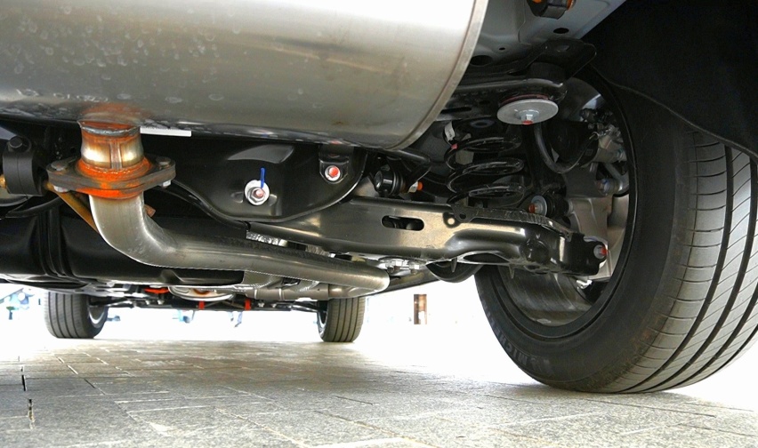

最后是悬架系统的表现。WEY拿铁使用前麦弗逊、后多连杆四轮独立悬架,1.5T混动(DHT 130)只提供前轮驱动选择。
悬架在品质较好的柏油路上,过滤减速带和路面接缝的能力较为出色,悬架接受冲击和处理回弹都十分得体,但这只是在单种工况下的表现。
在品质较差的水泥路上,一旦出现较为细碎的复合冲击路段,悬架的性能明显出现“忙昏了头”的状态,具体表现为冲击会明显进入乘员舱,虽然舒适的座椅会对这种状况进行大幅度缓解,但车身晃动幅度相对较大,也许2.0T车型的MRC电磁避震能改善这个问题。
在巡航状态,悬架的安定性较高,弯道中突然改变方向,车身反应也较为线性。因此在突然变线,或者麋鹿工况时,抓地力也能保证。

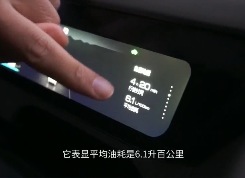

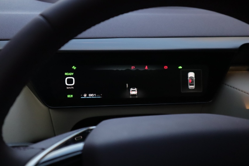

上车之前我把表显油耗清零了,然后平均时速16公里,表显油耗如图——
具体的实际油耗,请期待我们的百里挑战!
