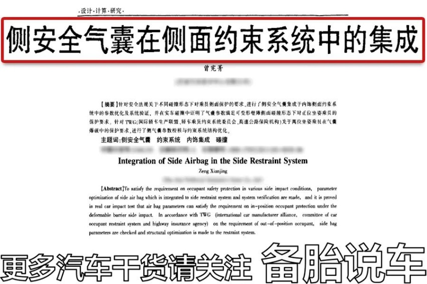

随意地去包个座椅皮,有可能这个车型有侧面气囊会弹的。
但包的时候,没有预留划开的口子,到时候气囊弹不出来了,或者弹出来的时候,「pang」一下炸开来了,就是安全隐患了,要注意看。
现在市面上不少车型的座椅侧面,你看,有个“AIRBAG”的英文的,就是侧气囊了,找到的话,座椅不要随便换皮包。
泛亚汽车技术中心的曾宪菁在期刊《汽车技术》上面有篇论文的,《侧安全气囊在侧面约束系统中的集成》,上面有讲到。
因为织物座椅的面料撕裂强度是比皮革低的,所以,皮座椅为了不影响气囊爆破,设计的时候就需要有爆破导向层,这样才能做到和织物座椅相同的气囊效果。
这么说吧:就织物座椅就好比是一张餐巾纸,撕一撕就撕开来了。
皮座椅就是厚一点的塑料了,撕撕,不用剪刀搞不开来了,不要看看厚度差不多。
对于后包的皮座椅,先不说有没有爆破导向层设计,有些便宜的4S店自己去改了,往往没这个东西,额外的一层结构本身就会给气囊展开增加难度的。
有可能发生事故的时候,气囊不展开、乱展开、慢展开,都是很危险的。
