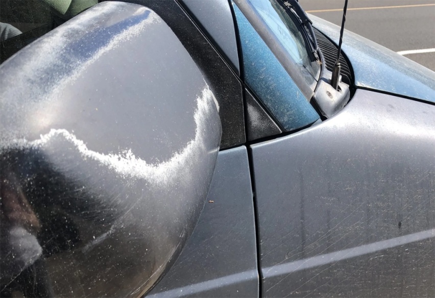

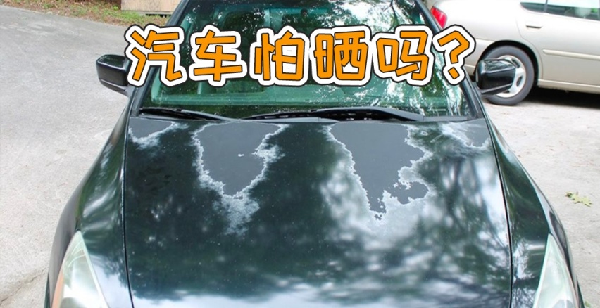

不知道为什么总有人说汽车不怕晒,先看几个图再说吧。

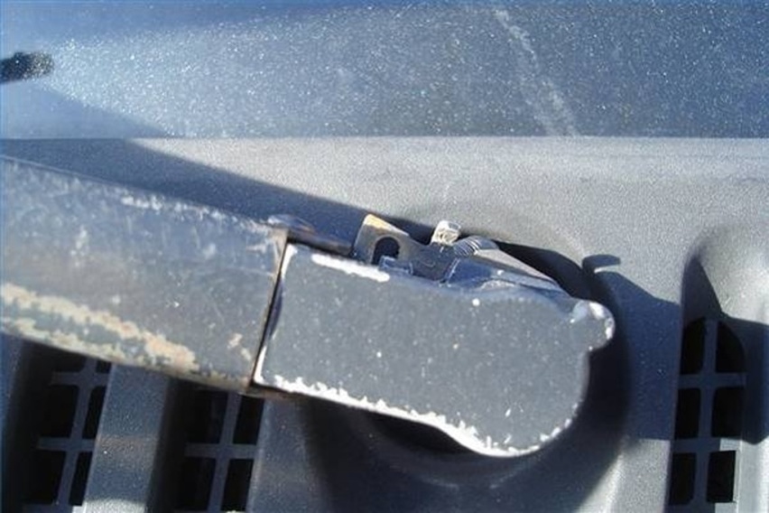

暴晒后老化的雨刷臂和挡风玻璃下盖板。

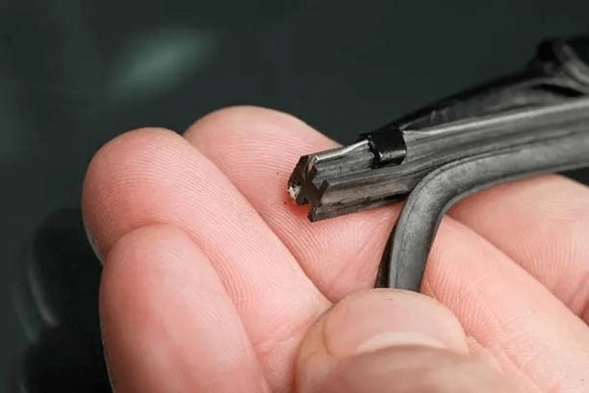

紫外线下老化变硬的雨刷胶条,稍微用力就断裂。

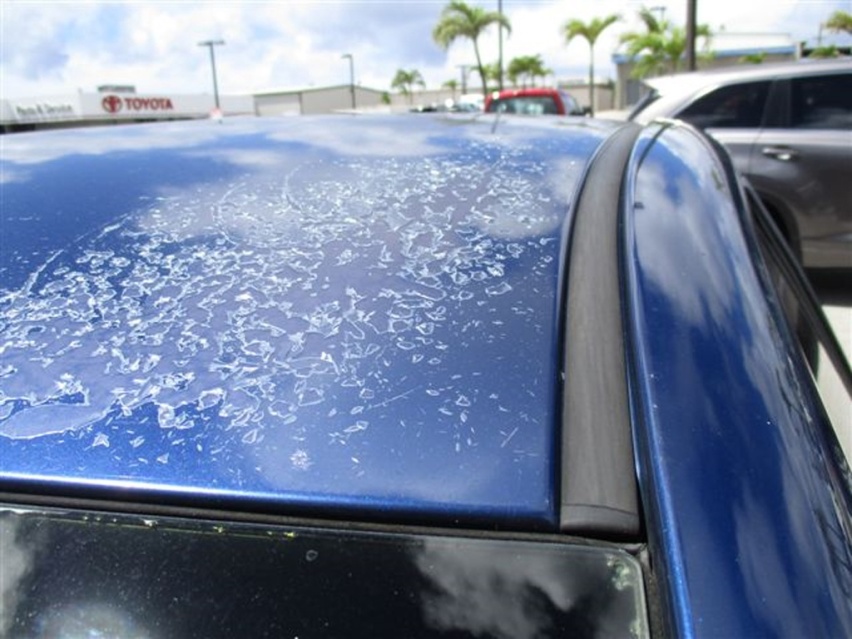

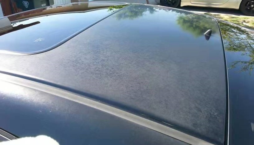

暴晒后损伤的漆面。
太阳光的伤害主要在于紫外线和高温,很多人都只想到温度的影响而忽略了紫外线对车辆的影响,其实紫外线对车辆的影响反而更大,因为紫外线的能量很大,只要材料分子间的键能小于紫外线的能量,那么太阳的暴晒都会导致性能的衰减。

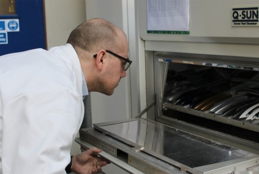

为此汽车以及相关零部件在研发设计和出厂之前都要做一些抗老化测试,其中就包括一些关键零部件的耐紫外线测试。这些都是通过人工紫外线加速老化来测试的。就是把零部件放在老化箱里,模拟一定时间内的自然界紫外线强度,然后在短期内施加到零部件上,以此验证零部件的耐老化性能。这样可以快速判断零部件耐老化性能是否合格。

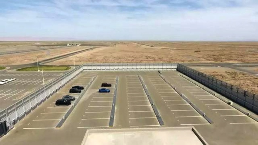

有些厂家标准高,测试严谨,质量把关严格,还要做整车暴晒试验,在真实环境中检测出问题并分析解决,以在后续生产中进一步提升产品品质。这些车在实际使用中自然更耐晒。

暴晒会导致车身、内饰等很多零件出现一定程度的老化,比如新车车漆光泽度好,但是用过几年后漆面光泽度就下降了,比如新车的一些塑胶件发黑发亮,润泽度好,但是用个几年以后会变得发白干涩,这都是紫外线作用的结果。但是这些东西的老化是基本科学原理,谁也无法阻止啊,所以就需要有个标准来约束,在一定期限内,暴晒导致的老化不影响性能,对外观的影响控制在一定范围内就算OK。而这个标准是多少各个厂家都不同,有些厂家标准高,有些厂家标准低。所以在实际用车中就会发现有些车开十几年了大灯还是透亮,而有些车开个七八年大灯就跟白内障一样模糊不清了。这就是区别。

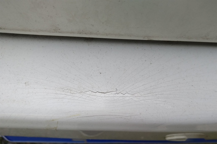

(1)钣金修复过的地方尽量避免长时间暴晒
因为钣金修复时要用到腻子,用来填充钣金部位不平整的。暴晒后腻子会有开裂的可能,再加上修补时用的漆面远达不到原厂车漆的质量,因此在暴晒后出问题的概率很大。我是亲身经历过腻子开裂、补漆的漆面起皮的情况。

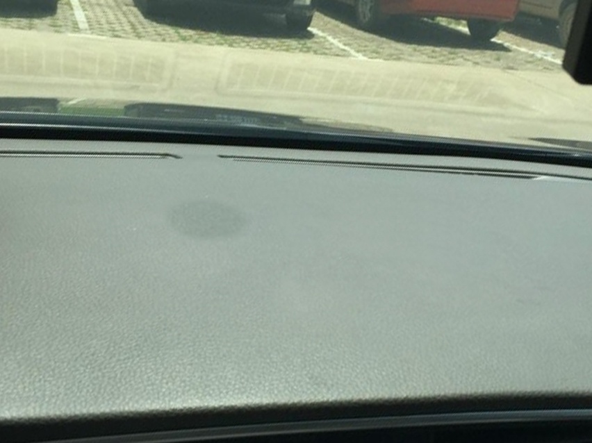

(2)中控台上尽量不放东西
有些人喜欢在中控台上放香水座或者一些卡通玩具,其实我觉得没必要,因为这些东西在急刹车或者极端情况下反而容易成为凶器。另外这些东西摆放的位置是相对固定的,一段时间后你拿开就会发现中控台其他地方与放东西的地方会出现色差。

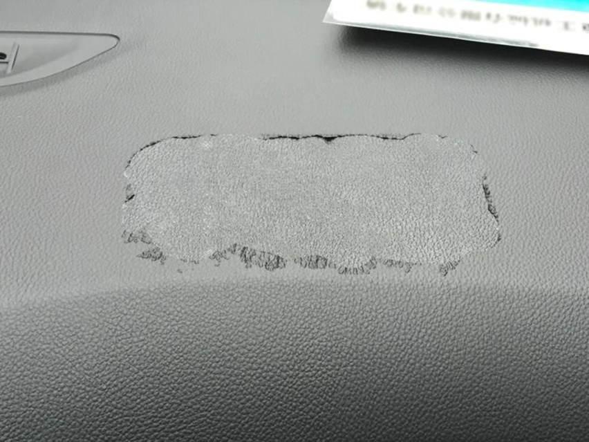

(3)中控台的硅胶垫
很多人都喜欢用各种硅胶垫,这种垫子有防滑作用,用来放手机之类的物品非常方便。但是尽量别让太阳晒到它们。因为很多硅胶垫子在生产中为了降低成本会使用一定的白油代替硅油,而白油在暴晒下是会析出的,垫子就会变得又黏又腻,很容易弄脏汽车,甚至有些软性内饰材料还会吸收油脂而变色。

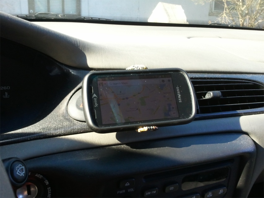

(4)注意手机
有些人开车时喜欢把手机放在中控台附近能随手拿到的地方,其实这样做也是有一定隐患的。因为手机屏幕在息屏状态是接近黑色的,阳光照射下升温速度特别快。所以我平时开车时都习惯性把手机屏幕向下放在副驾驶座椅上,因为我有过手机被暴晒后死机黑屏的经历,当时也就开了不到十公里,下车时才发现手机发烫,开不了机。

根据我的观察,汽车后视镜、钣金交界处、雨刷臂这些地方是最容易被晒出问题的。因为后视镜凸出车身,很容易全天候被晒,而且后视镜体积小,热容量小,温度向外传导路径小,所以暴晒下更容易出问题。而钣金交界处在喷涂时漆面均匀度不容易控制,也容易出问题。雨刷臂一般都是供应商根据厂家要求生产,整体漆面质量一般没有车身漆面质量高,所以暴晒下出问题的概率更大。
