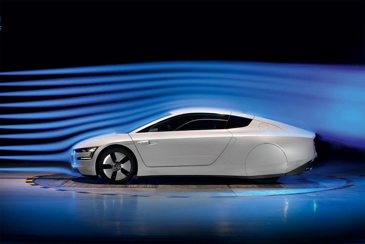

汽车匀速行驶时驱动力和阻力相等。阻力的大头来自空气阻力和轮胎滚动阻力。其中空气阻力和车速的平方成正比,所以时速120时车辆受到的空气阻力是时速60时的4倍。这样一来跑完相同的路程,时速120行驶,发动机做功总量是时速60的4倍,油耗高就很正常了。多做的功其实都用来对抗阻力,维持高车速了。

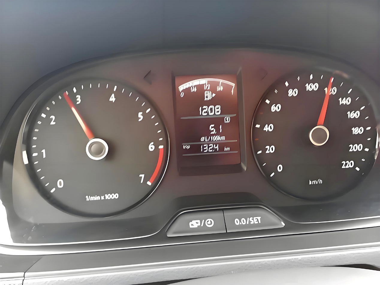

就拿一辆直列4缸发动机配5速手动变速箱的家用A级车来举例吧,时速60和120时都可以挂入5挡。时速60时发动机转速大概在1450转/分。时速120时发动机转速大概在2850转/分。

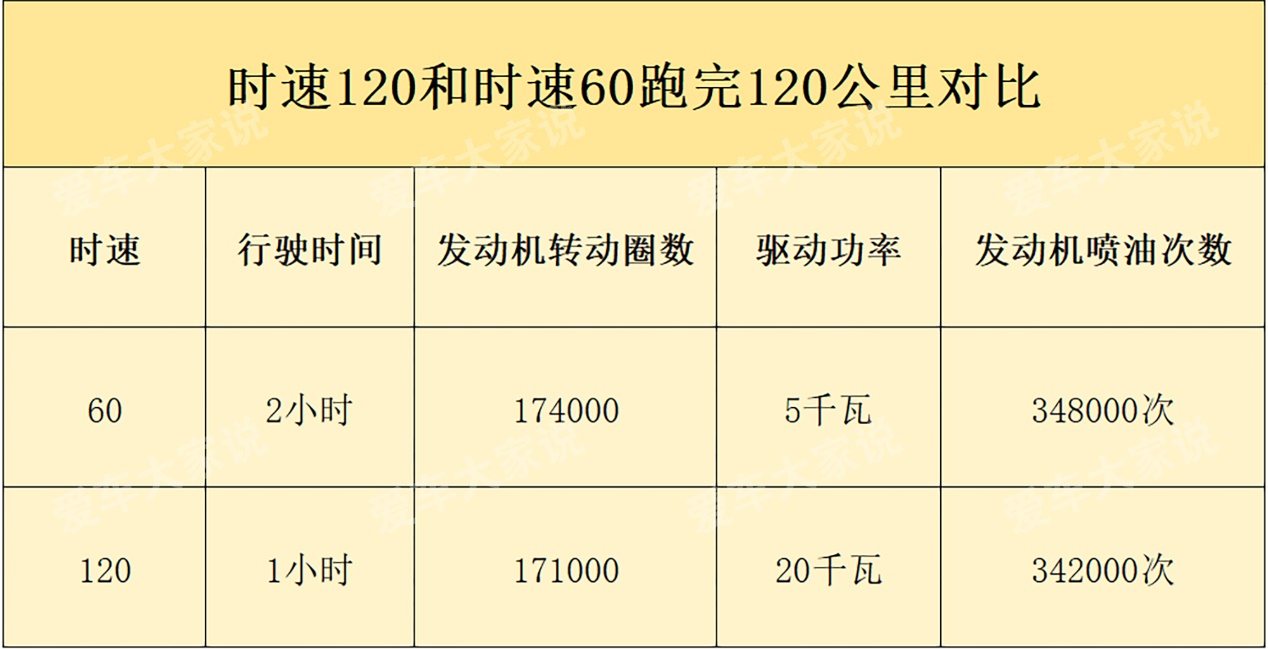

用60公里/小时的速度跑完120公里,发动机共运行2小时,转动174000圈,总计喷油次数为348000次。用120公里/小时的速度跑完120公里,发动机运行1小时,转动171000圈,总计喷油次数为342000次。
这么一对比就特别直观啦:虽说时速 120 跑完全程能少用 1 个小时,可车速高发动机转速也高呀,算下来跑完全程发动机也就少转了 3000 圈。3000 圈是个啥概念呢,也就相当于怠速 3 分多钟罢了。
而且时速120行驶时汽车受到的阻力更大,发动机需要输出更大的扭矩,每次喷油量也更高,所以综合一算油耗肯定更高了。
