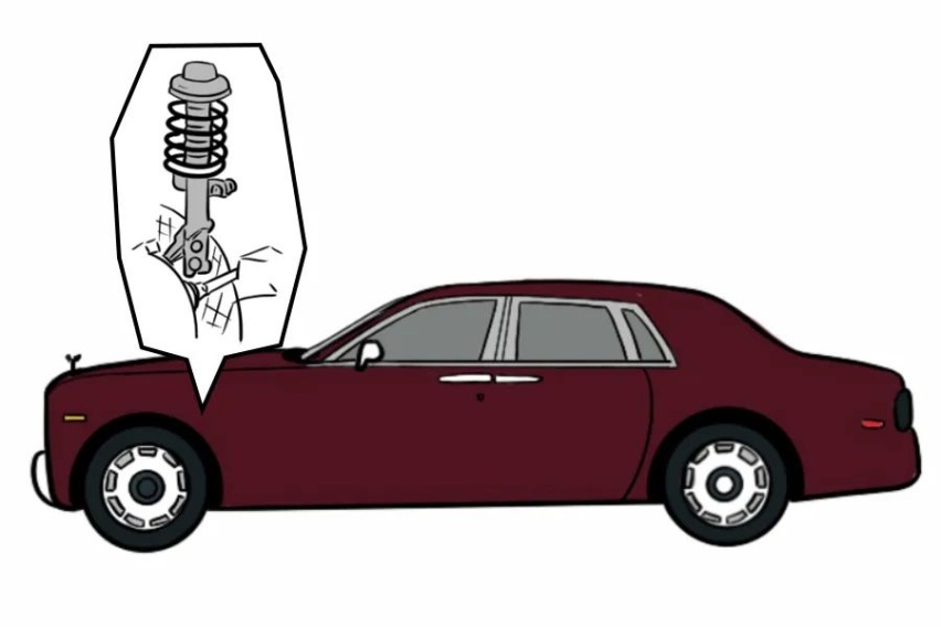

车辆的滤震系统就是
弹簧和避震器
当然有些车型会用别的方式代替避震器
如沃尔沃的复合叶片弹簧
还有板簧悬挂
多数用在半挂车或超跑上
豪车上很多会用上空气悬挂
甚至是电磁悬挂
在普通家用车用的更多是
螺旋弹簧加上液压悬挂
其工作原理也相当简单
当汽车在路上遇到坑洼时
弹簧会起到缓冲的效果
用形变来吸收瞬间的震荡
这就不至于在颠簸时
导致车内的人撞在铁板上的感觉
要知道脊骨直连脑袋
比如从高处屁股着地
不仅容易脊柱受损
还容易产生脑震荡
当然
弹簧在受到压缩后
会有反弹力以恢复形变
与我们小时候玩的弹簧原理相似
弹簧会有多次上下跳动
这时候就是避震器发挥作用的时候了
避震器就是用以抑制弹簧的动作
以适当的速度压缩和拉伸
会使车内人员减少不适
