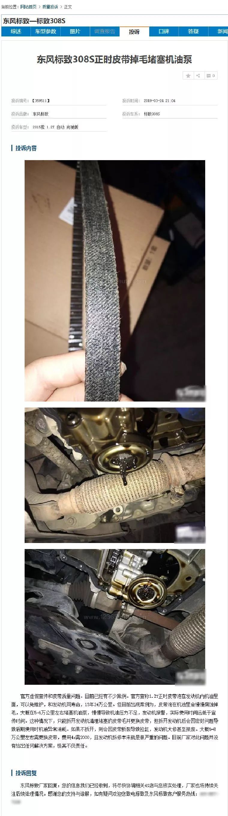

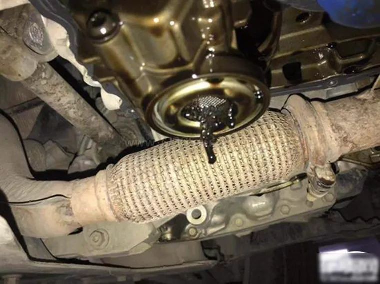

其实很早就知道了PSA旗下1.2T发动机正时皮带掉毛的消息了,昨天和一位奔驰店技术经理聊天提到了这个案例,他说手下来了一个标致店过来的员工,确认了这个问题属实。我们先来看车质网的一则投诉案例:
看到这条投诉,马上翻了相关品牌网站,发现主页面里并未出现“……正时皮带与发动机同寿命、15年24万公里……”等字样的宣传。

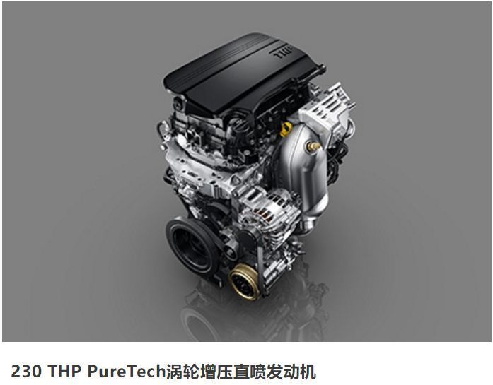

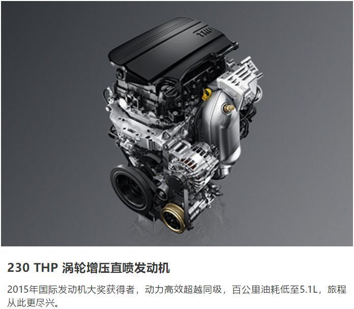

翻查了各个车型页面,目前找到了三款车型均配置又230THP发动机,各自截了一张图如下:
其实并不了解这款发动机,就担心是国内的该良品,直到翻查了三款车型的官宣找到了原来是人家自家研发的,这才松了一口气。
PSA全球最新研发的高功率版本发动机,并且4年蝉联“最佳发动机”大奖……
看到这里真是让人忍俊不禁呢。
上面三张图就是从各自车型页内截取的,从字眼儿来看这台发动机似乎还是不错,但笔者心里就有一个疑问:这种发动机研发出来之后,当真不装车上跑跑试试么?

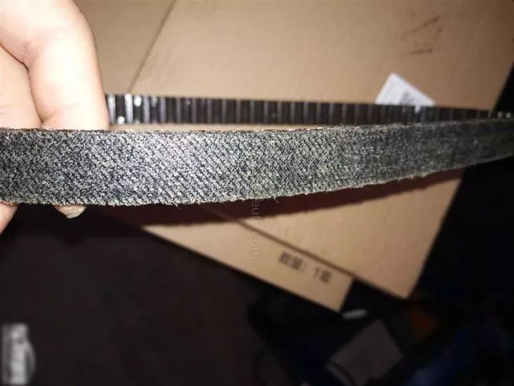

当时从事汽车维修工作时,确实没有遇到过油浸式正时皮带的发动机,大多数发动机正时皮带都是外置干式皮带,而且安装要求会明确:不能沾上油污,挂新皮带都要洗干净手,或者摘了手套,就是怕影响正时皮带的使用寿命。
即便是外部的水泵压缩机等驱动皮带,也是不应该沾染油污的,若有遗撒污染,必须及时处理干净,再说若油液撒到导槽内部,它也打滑啊!

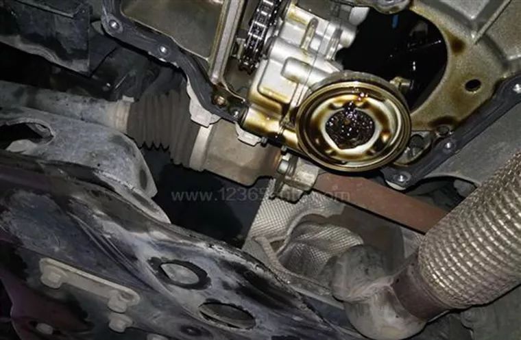

PSA全球最新研发的高功率版本发动机,也就是这款230THP,我们看上图中,机油集滤器内确实积存了较多杂物,如果确实如客户描述所说为“毛絮状物体”,按照笔者对传统发动机内部构造的经验理解,毛絮状物体来源也只能是油浸式正时皮带了。
其实外置的皮带也出现过“脱丝”的情况,笔者见过因为外部皮带损坏脱丝,脱落的皮带丝顺着曲轴盘缠进了正时系统,导致正时皮带跳齿的案例。
另外也见过正时皮带脱丝,缠进曲轴前油封导致漏油的案例!
具体正时皮带掉毛,若稍有经验,见过传统正时皮带的车友,都应该能理解是怎么回事儿, 这里不再详细解释了。
集滤器堵塞的后果是机油上油不畅,首先机油灯亮,严重导致抱瓦烧轴,凸轮轴连杆瓦主轴承都有可能抱死,笔者见过机油上油不好导致最多的故障大多是凸轮轴先抱死,因为它离机油泵最远,润滑条件最差。
目前东标仅三款车型搭载1.2T发动机,好在销量也不是特别好,不知道具体数量,建议主机厂主动实施召回,或研发新型耐油耐热不掉毛的皮带,或干脆改改换成链条得了。
只是又可怜了一批车主,PSA旗下所有1.2T的车主,注意投诉案例中提到的案发行驶里程,五六万公里时行车建议时常注意车辆仪表,一旦发生机油灯点亮的情况,建议立即关闭发动机,打电话要求救援拖车,避免因为润滑不良强行行驶导致发动机产生更大故障和损失。
