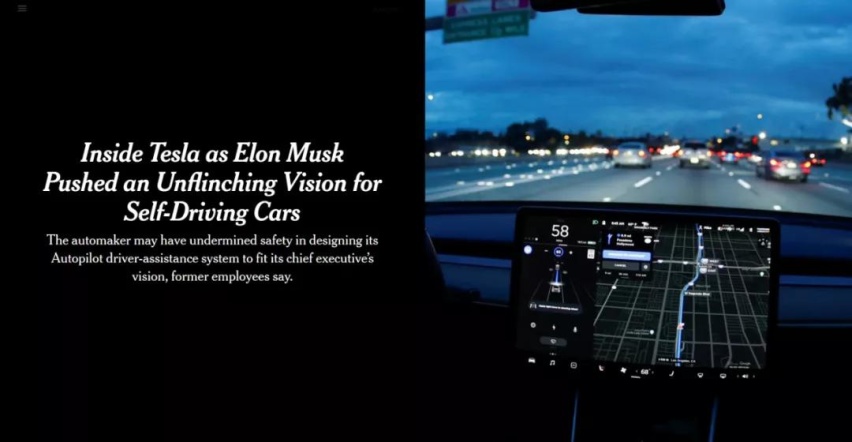

▎12 月 6 日凌晨 5 点,《纽约时报》发出了一篇题为「Inside Tesla as Elon Musk Pushed an Unflinching Vision for Self-Driving Cars」,矛头再次对准特斯拉的纯视觉智能驾驶感知路线。
确实,当特斯拉正式移除美国工厂下线的车型中的毫米波雷达,FSD Beta 公测车队基于其「安全评分」推送至全美各地,又把中国和欧洲官网页面陆续撤下毫米波雷达的介绍页面时,我们无法在把特斯拉的纯视觉作为一个简单的技术分歧视而不见。

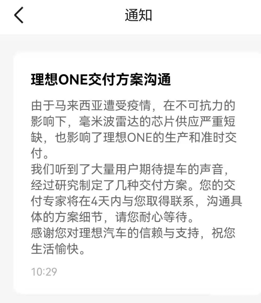

2021 年 5 月,特斯拉加州 Fremont 工厂下线的 Model 3/Y 不再配备毫米波雷达,两个季度后,中国的理想汽车和小鹏汽车都因毫米波雷达芯片供应的限制推出来新的销售政策,不得不走「先交付车辆,再后装雷达」的模式。

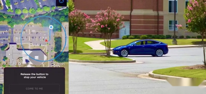

2019 年 9 月,特斯拉正式推出了智能召唤功能。基于环绕全车的 8 颗摄像头,特斯拉 Autopilot 得以不依赖车道线、不依靠高精度地图,识别出各种犄角旮旯里的障碍物,从最远 65 米外自己规划行进路线,开到你身边。

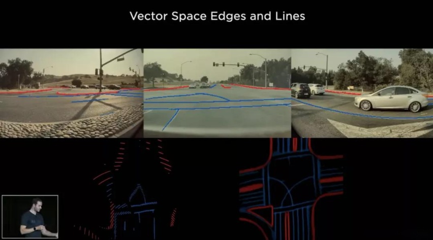

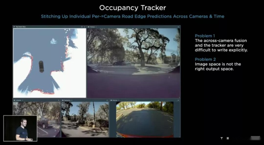

在智能召唤中,Autopilot 的首要任务是识别并预测不同停车场的路沿,特斯拉开发了一个叫 Occupancy Tracker 的向量空间工具。将全车 8 颗摄像头拍摄的图像(而不是基于时间序列的视频)缝合起来,投射到 Occupancy Tracker 当中。
这带来了两个重大的问题,首先,Occupancy Tracker 是基于 C++ 代码写成的,它本身的迭代及与之相关的参数调节需要大量复杂的手动编程工作,这个问题可能是前文那几位 Autopilot 骨干力量离职的诱因之一。
更致命的问题也许是,手动编程背离了特斯拉致力于通过深度神经网络逐步取代所有手动编写规则的底层研发逻辑,且基于图像缝合的 Occupancy Tracker 效果很差,不是差一点,是差距巨大。

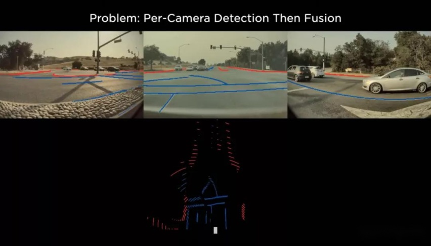

举例来说,一旦转到开放道路上,基于图像缝合的路沿预测就出现了重大的偏差,2D 图像中看起来预测得很准确的路沿,投射到 3D 向量空间中偏差巨大,几乎无法作为感知信息输入。根本问题是,2D 图像中的每个像素无法准确地预测深度,并投射到 3D 向量空间中。

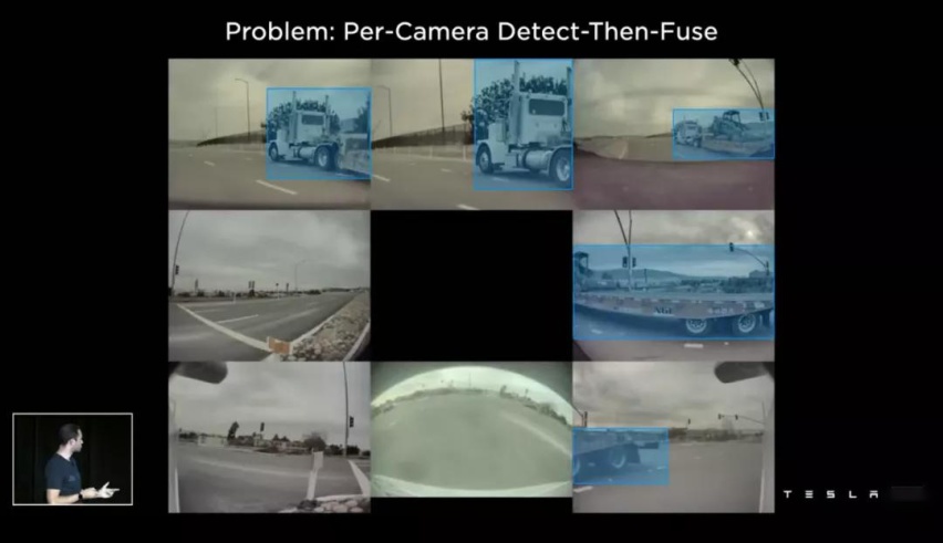

当基于图像来进行对象检测时,如果一辆半挂正好从车旁经过,全车 8 颗摄像头中的 5颗捕捉到这辆车,但由于本质上输入的是图像,而非动态的视频,融合这些摄像头的预测变得极为困难。
这让特斯拉意识到:Occupancy Tracker 本身的方向错了,要对整套算法进行彻底的重构。需要将全车摄像头拍摄的基于时序的所有图像(即视频)输入到到同一个深度神经网络(也就是后来大名鼎鼎的 Bird-Eye View Net)中。
这可以解决前面提到的复杂的手动编程问题,感知性能开始随着深度神经网络的训练不断改进。但如何将摄像头拍摄的视频中的特征准确地投射到向量空间中去,依然是一个复杂的问题。这里 Andrej 拿不同视角的摄像头中的同一个路沿在向量空间中的位置举例。

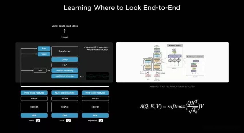

特斯拉插入了 Transformer 层,Transformer 是 Google 在 2017 年 6 月的论文《Attention is all you need》才提出的一个模型。Transformer 的多头注意力机制(Multi-Head Attention)可以将一个序列中的不同位置联系起来,计算出序列的表示形式。换句话说,解决了图像输入和向量空间输出的对应关系。
当然了,这里我们是如此的轻描淡写,事实上 Andrej 特别强调,这是很 Easy-to-say 但 Hard-to-do 的。特斯拉在 Transformer 工程化的过程中趟过了大量的坑。
这个时候我们再看向量空间中的映射效果,新的 BEV Net + Transformer 的预测能力取得了巨大的改进。实际上到这里,毫米波雷达的地位已经开始动摇了。但你也能看出特斯拉确实不是冲着毫米波雷达去的。

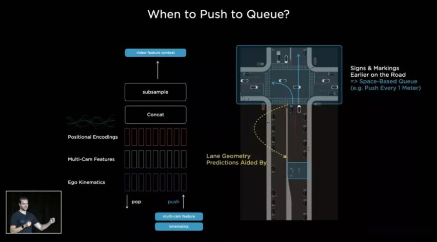

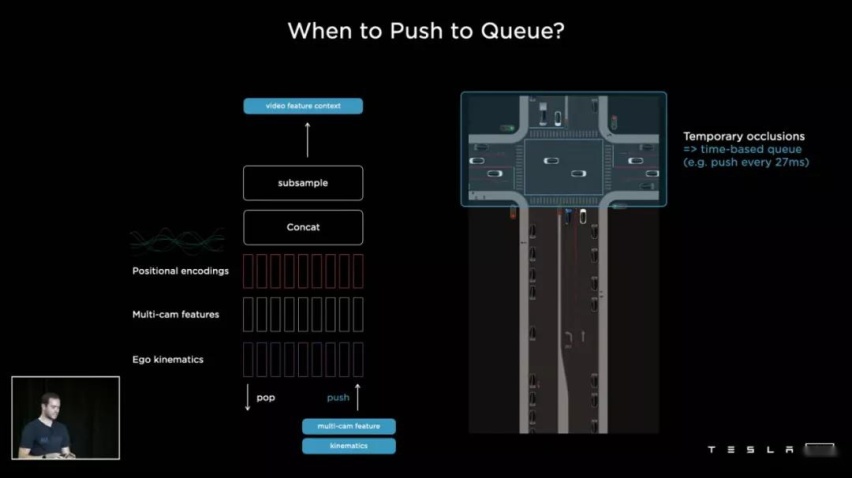

于是,特斯拉又加入了特征序列模块(Feature queue),特征序列模块中分别插入了一个基于时间(time-based)和基于空间(space-based)的序列。
其中基于时间的序列每 27毫秒同步一次,基于空间的序列每 1 米同步一次。

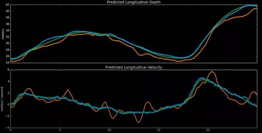

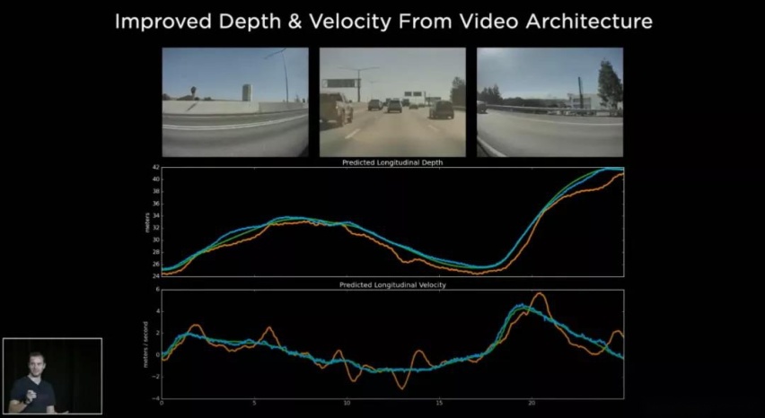

这让 Autopilot 算法有了「记忆」能力,但顺便带来的关键价值其实是:特斯拉可以完全通过摄像头来获得车辆周围障碍物的速度、加速度和距离信息了。
在这张 PPT 中,上图是深度,也就是距离预测,下图是速度预测。
其中绿色为毫米波雷达的输出,黄色为 2D 图像输入的神经网络的预测,可以看到 2D 图像和毫米波雷达的输出有很大的偏差,而蓝色则是最新的 3D 视频输入的神经网络的预测,和毫米波雷达高度接近,并在许多部分都是完全重合的。
我们终于说到了毫米波雷达。毫米波雷达实现的一系列主动安全功能,例如自适应巡航控制(ACC)、前向防撞预警(FCW)等,核心原理是通过发射电磁波信号,接收目标信号来获得车辆周围障碍物的相对速度、相对距离、角度和方向等。
可以看出,毫米波雷达是通过完全不同的方式拿到了和纯视觉一样的信息,这就是标准的异构冗余的概念。所以,在 Autopilot 工作的时候,让毫米波雷达和摄像头互为备份、双重校验,难道不是一个更好的方案吗?
