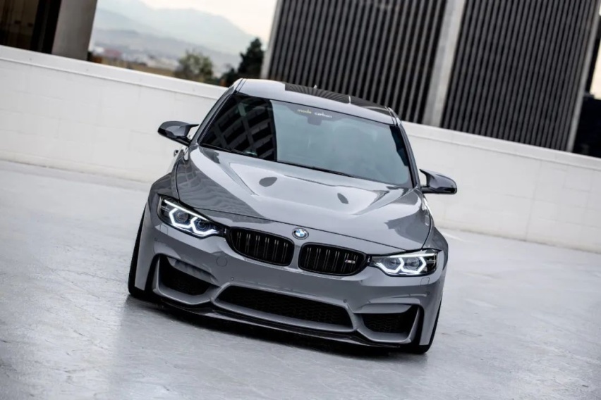

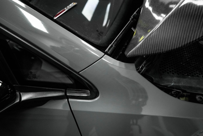

检查方法很简单,绕车一圈,主要看车身漆面是否有划痕、凹坑、掉漆等明显问题,要注意有无色差。
之后,大致观察车辆引擎盖、尾箱盖、车门铰链等位置缝隙是否均匀,有无拆卸修复痕迹。
当然,毕竟是新车,我们不需要特别仔细,这些是检查的最基本步骤,但也是最容易发现问题的地方。

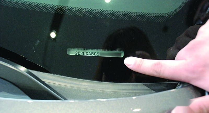

车架号,俗称汽车VIN码,可以理解为车辆的身份证,一车一号。通常车架号置于主驾侧挡风玻璃下方,非常显眼,要保证与手中的车辆信息表完全一致。

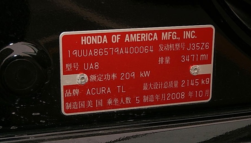

车辆铭牌,一般位于副驾驶侧的B柱下端,部分车型会贴在发动机舱内。车辆铭牌可以体现车辆产地,发动机参数,出厂时间,车辆类别等信息。
通常情况下,新车从出厂到销售会间隔3个月左右,要具体情况具体分析。
若有合理解释超出这个时限,比如个性化定制或者部分排产周期很长的进口车型,那就没有任何问题;若无法解释这一情况,那这台车大概率为库存车,要向销售询问车辆具体情况。

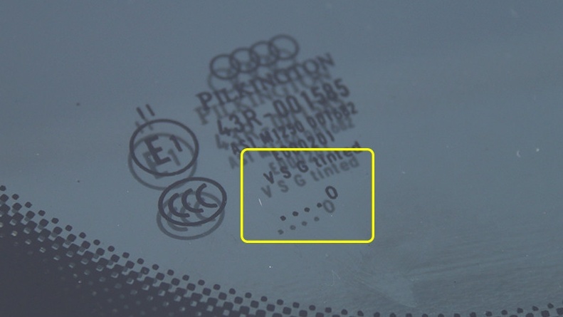

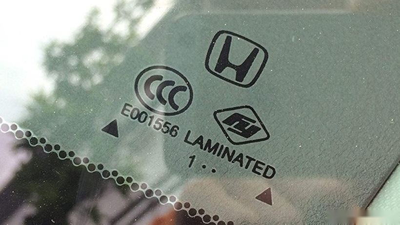

玻璃的生产日期会使用数字和黑点组合展示。数字代表年份,数前有几个点,用7减去点数;数后有几个点,用13减去点数,那就是玻璃的生产年月。
举个例子,“····0”表示车辆玻璃是2020年3月份生产,“1··”则表示为2021年11月份生产,部分品牌玻璃生产日期会有别于此,要凭借经验判断。
一台新车的四扇玻璃信息应该一致,若不相同且晚于车辆出厂日期,则表示玻璃可能有过更换记录,要详细询问情况后,再决定是否提车。车辆轮胎,是车辆检查的重点。最基础的是检查胎壁有无划伤及磨损,轮毂有无磕碰。

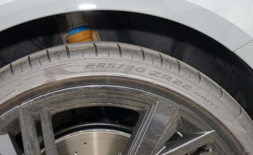

此外,要查看胎壁上的数据判定信息。最简单的是核对车辆轮胎尺寸,以285/30/R22为例,代表这台车胎宽285mm,轮胎扁平比为30,轮毂尺寸为22寸。

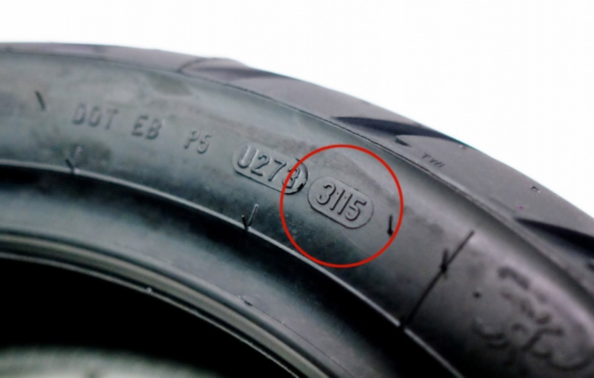

同时,轮胎上会有椭圆形标识,内含四位数字,比如“3115”,就代表是2015年第31周生产的轮胎,将周换算为天数,就可知道轮胎的大致生产时间了。
四条轮胎的生产时间应该一致,且一定早于汽车出厂日期。

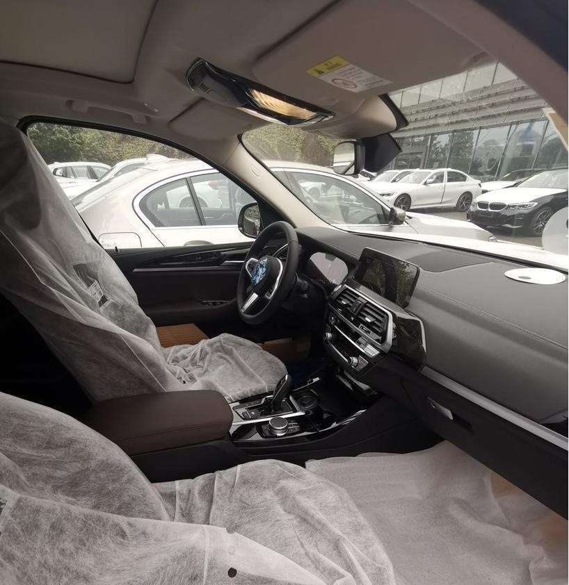

完成上述检查,即可进入车内。首先确认覆盖内饰的遮蔽物完好,下线新车不会让内饰直接处于暴露环境。
撕掉各种保护膜后,要检查中控台、门饰板、车顶等处有无划痕与破损,并着车确认触控屏、各功能键均正常工作,以及后视镜、车窗、天窗、座椅等均可以正常调节。

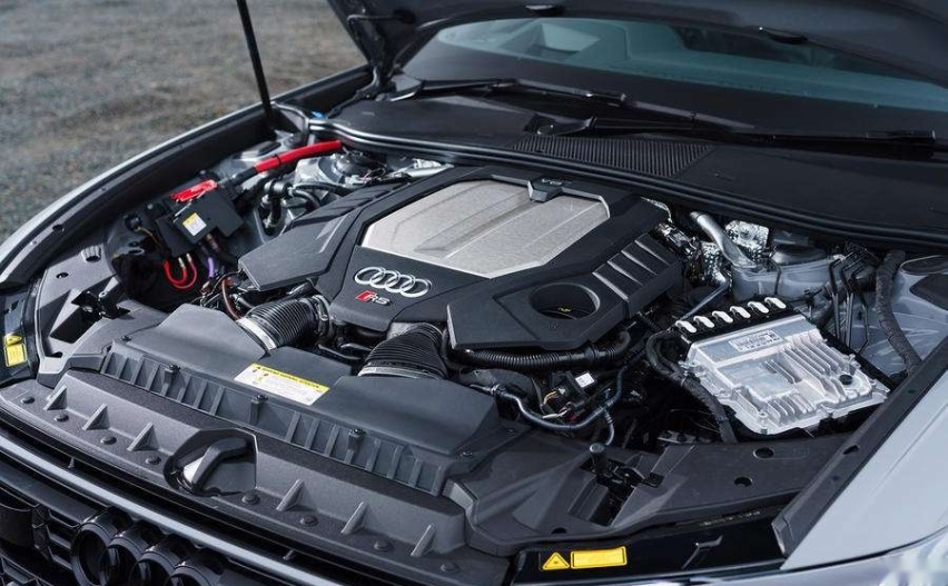

内饰检查结束,车辆静态部分就全部结束了。接下来打开引擎盖,检查机油,刹车油,方向助力油是否充足,以及冷却液,玻璃水液面高度是否正常,之后就可以出库行驶了。
