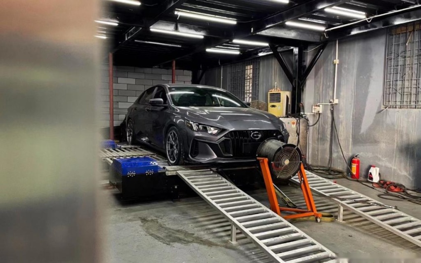

前几天和大家聊了聊中国汽车文化的问题,我们买的那台影豹也到手了,我们这次改装并不是要把它赛化,毕竟那样成本很高,大多数人也接触不到,所以我们要用最简单、最直接的方式让影豹的运动性能更上一层楼。

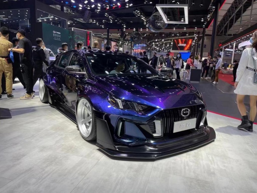

影豹的原厂外观设计就已经非常帅了,所以我们并不想对它外观方面进行任何升级,当然你是一位外观党,影豹装上宽体、宽胎、气动也是非常帅的,毕竟它原厂车身设定比例就很协调,参考案例在广州车展的展台上就可以看到。

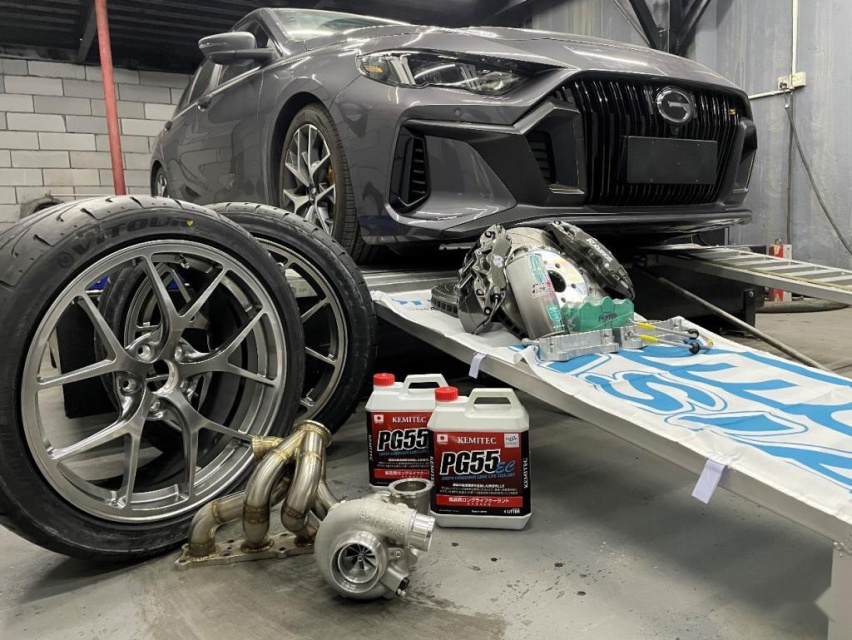

但是,原厂的佳通轮胎确实脱了后腿(选装 PS4 会好很多),所以我们首先要升级的就是轮胎。轮胎作为车辆唯一与地面接触的部件,整台车的一切行驶部件都要服务于它,所以选择一套抓地力、支撑性更好,重量更轻的轮胎,会让这台车的操控更上一层楼。

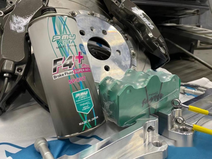

接下来就是制动系统,如果您不是经常赛道使用,影豹的原厂制动总成完全没有问题,要是平时参加一些赛道日,换一套更好的刹车皮也足够使用,但像我这样每周都要去赛道玩玩,那就需要对刹车分泵、刹车盘、刹车油管、刹车油、刹车皮等多方面进行一个整体的升级了,这样除了有更好的制动力以外,更多的目的是为了控制刹车热衰减。

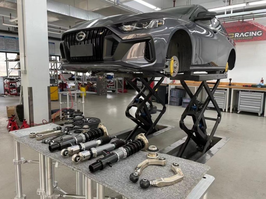

轮胎、制动都改了,性能改装三要素的绞牙避震当然也要改了,更换的目的真正意义来讲并不是为了降低车身,而是针对自己的开车方式进行相应的调整,例如弹簧 K 值、阻尼压力的微调,直接会改变这台车的弯道特性,即便它原厂尾部已经很活跃了,但在我看来还是不够活;除此之外,绞牙避震还有一点隐藏功能,就是它可以改变车辆的空气动力学,使车辆的高速行驶稳定性更好,那就是高度细微的调整,后悬高度比前悬高半指左右,让车辆前低后高,这样空气可以更快的从车底流过,车顶则会行程下压力来满足稳定性。

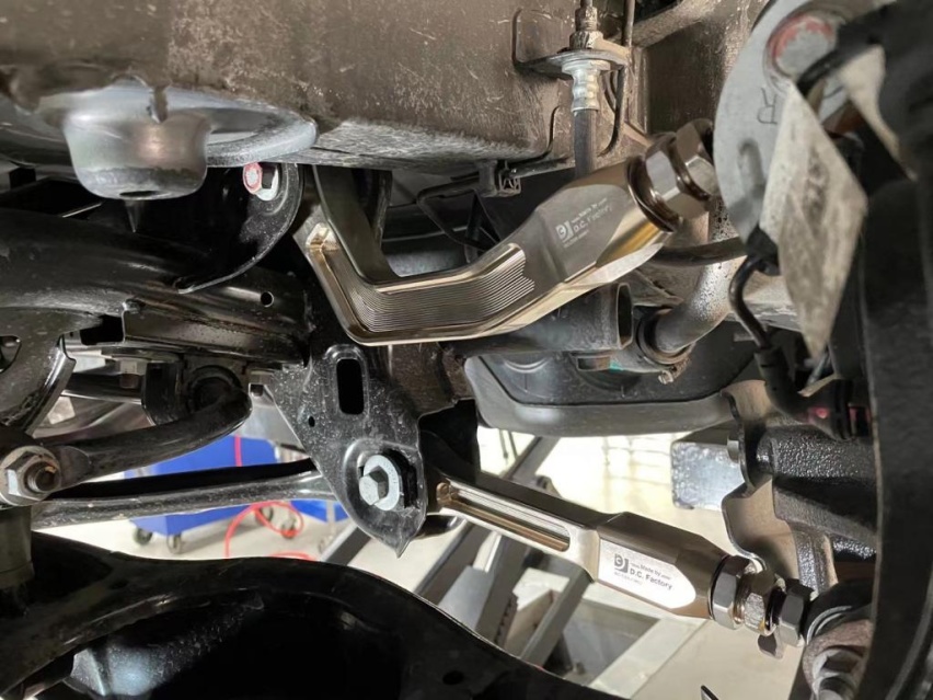

最后就是底盘倾角和束角的调整了,前悬有避震器上的鱼眼,这对于前悬的倾角、束角、主销后倾角以及阿克曼角的调整都很方便;后悬我们决定用可调的上支臂与下摆臂拉杆进行倾角的调节,这样就可以进一步的调整车辆弯道的行驶姿态。
