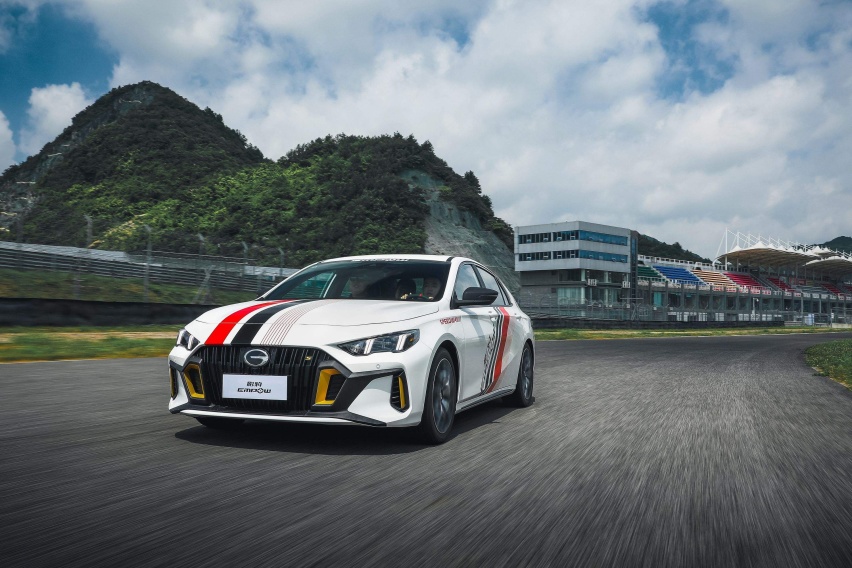

这两天,一些影豹车友群的截图真的是笑翻我这个车主了。什么“M2C都不放在眼里”“A 35 AMG排气都不如影豹”之类的爆炸发言,层出不穷。
影豹车主们的底气从何而来?是不是那套钜浪动力,让咱们有自信巨浪了?不黑不吹地说,影豹的这套动力系统实力几何呢?

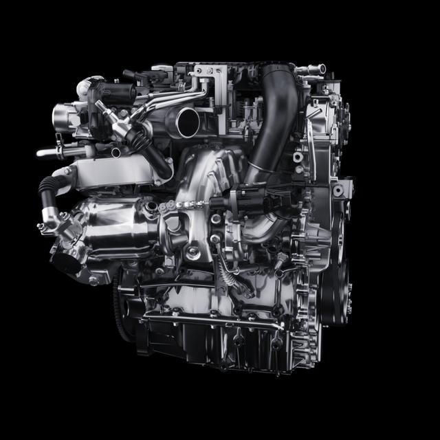

首先“钜浪动力”是一个统称,它不代表任何的一种具体的发动机技术,而是传祺新一代动力系统的统称,涵盖了1.5T、2.0T、2.0T混动发动机,还有AT、湿式双离合变速箱、DHT混动系统等多个子系统。
具体到影豹身上的这副1.5T发动机的话,它是突破了“动力更强”和“油耗更低”的两面夹击,而问世的一款发动机。

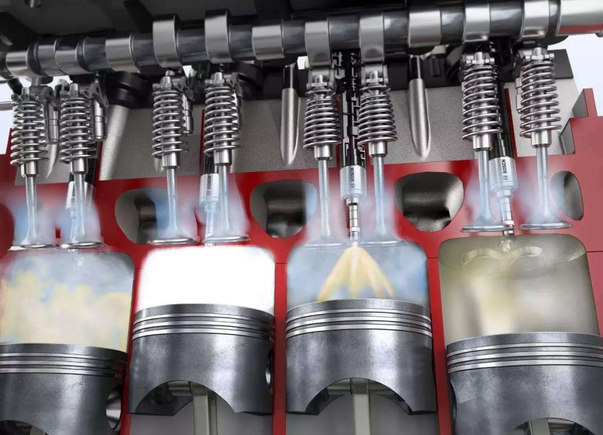

首先是提升缸内直喷的喷射压力。喷射压力越大,就可以形成越微小的汽油液滴,这样汽油喷雾与空气的混合就可以更均匀更彻底,于是燃烧更充分,单次喷射的燃油量就可以减小一些了。
其次是采用活塞底部冷却措施。在活塞底部布置一个机油喷射口,往活塞底部喷射机油,帮助在爆炸行程被加热的活塞降温。控制住活塞温度,就可以抑制汽油因为高温的早燃(也就是爆震)现象,降低油耗的同时,提升动力。
此外还有水冷的废气再循环(EGR)系统。废气再循环系统可以让未燃烧完全的废气,再次参与燃烧,让废气“滥竽充数”的效果,就是降低燃烧温度(减少氮氧化合物生成量)和减少泵气损失(提高进气效率),优化排放和油耗。
水冷EGR可以进一步降低废气温度,于是就比传统的EGR的效果更出色。(当然成本是要高一些啦)
在燃烧过程里面,钜浪动力系统可以说是N管齐下,为的就是让汽油燃烧更充分,榨干每一个汽油分子的价值,并且让燃烧产生的废气更干净。X马力看到了流泪,X油王看到了沉默。
再加上一系列低摩擦技术,例如涂层活塞裙边和气缸壁分别都有低阻力涂层,减小活塞与气缸壁之间的摩擦力等等,把发动机内部的机械损耗进一步降低。
如此这般,官方公布的最高热效率,达到40.48%。当然,最高热效率只是在某个特定工况下的一个数值。不过就像能产生世界首富的地方,一定不会太穷,最高热效率高的发动机,日常工况下的燃效通常比较出色。

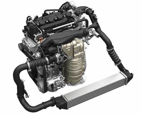

涡轮增压发动机的死穴在于响应性。提升涡轮增压发动机响应性,减少涡轮迟滞的主要方法无外乎这两个:减少涡轮启动反应速度,缩短涡轮进气管路。
第一个好理解,涡轮响应越快,动力来得越快。低惯量叶片、双涡流气道,都是提升涡轮响应的方法。缩短涡轮进气管路,可以让增压的空气经过比较短的路程就进入到气缸内。打个比方,我们的热水灶,离花洒头越近,热水来得越快,要是热水灶在房子另一侧的,热水管贼长,那指不定3分钟都没热水可以用。
传统的涡轮增压系统,增压过的空气,需要绕到车头,经过中冷器之后,再绕回来进气歧管。这进气管路,相当于环绕发动机舱一周了。(那么这相当于买了多少杯x飘飘奶茶呢?)
为此,影豹采用了水冷式中冷器的设计,增压过的空气,直接从涡轮出口出来,绕到发动机顶部,经过水冷式中冷器之后,马上进入进气歧管,进气管路极短。
顺带一提,宝马M车型使用的S系列发动机(例如S55B30),还有AMG的“2.0量产引擎升功率世界纪录保持者”的2.0T引擎,都是采用同款技术的水冷式中冷器。于是,一番操作下来,影豹的1.5T发动机除了拥有优秀的燃效之外,动力输出也达到了130kW/270Nm的不错水平。
