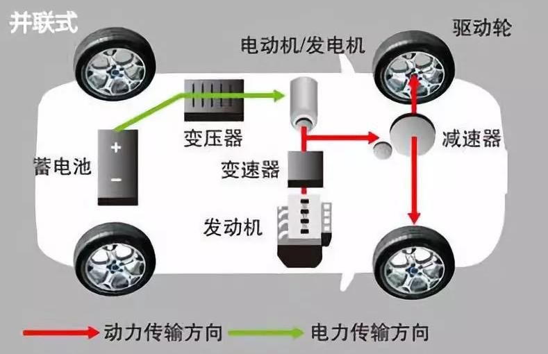

顾名思义,混合动力就是两种不同的动力系统组合在一起,为车辆带来驱动力。目前最常见的就是汽油+电机混合动力,以及欧洲市场的柴油+电机混合动力。混动汽车主要有以下三种类型:FHEV强混合动力车、轻度混合动力车、插电式混合动力车和增程式电动。
上绿牌标准是什么?强混、轻混、插混、增程电动有这几个显著区别
FHEV强混合动力是一种可以靠内燃机带动,也可以靠电动机带动,或者两者结合带动的车辆。这些车使用了大容量的电池组,动力路径完全分离,电机和内燃机没有直接性的联系,通过相互转换机械动力和电力,在动力传动系统中具有很大灵活性,电池的充电完全靠动能回收,或者内燃机发电,像传祺GS8的混动和吉利的雷神混动就是这种。

第三类PHEV,就是插电式混合动力,与前面两种最大的区别是,PHEV需要充电,和电动车一样由充电接口,是一种真正结合了电动车与燃油车的技术,通常电池的容量较大。可以在纯电模式下运行更多的里程,大多数车型的纯电续航超过了100公里,目前上绿牌的标准是纯电模式续航超过50公里,因此这类车可以上绿牌,FHEV 使用上述所有技术,是最省油的混合动力汽车类型。它们还能够以串联模式、并联模式或纯电动模式运行。包括比亚迪DM-i、长安蓝鲸iDD混动等。

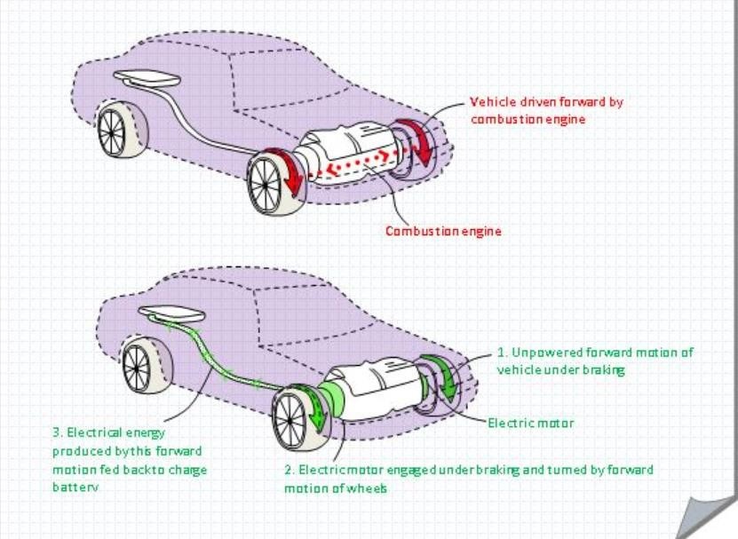

通常PHEV车型包括几项关键技术,也是分辨PHEV产品实力的标准,比如动能回收,传统燃油车没有这样的系统,这种动能将会损失——主要以热量的形式,汽车在刹车过程中,刹车片与刹车盘摩擦升温,动能会以热能的方式损失,动能回收的能力可以决定车辆的续航和油耗。
