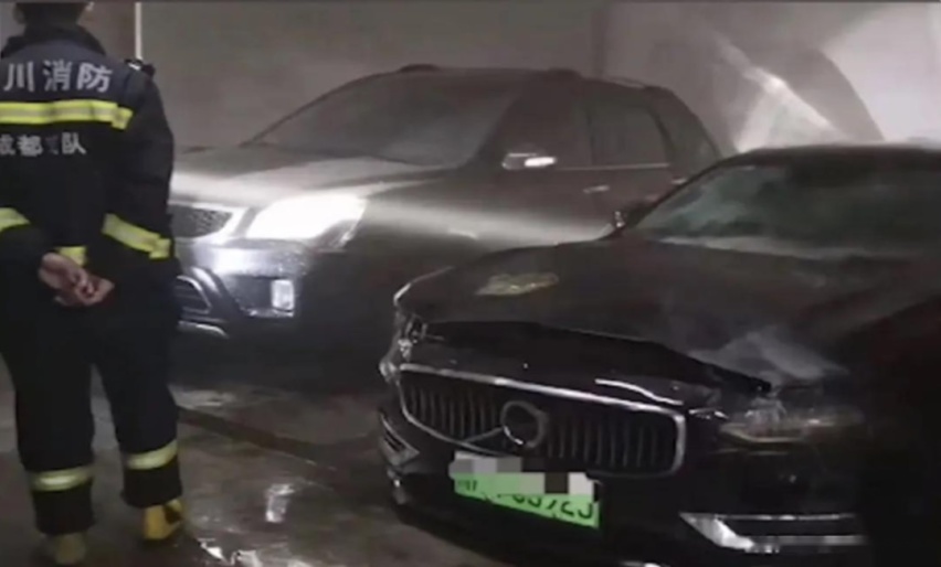

12月8日,成都市某小区地下停车场发生了一起车辆冒烟事件,涉事车辆为一台沃尔沃S90插电混动车型。算上11月30日南京的XC90起火,沃尔沃十天内连续发生两起新能源车安全事件。
虽然最终消防部门的结论还没有给出,但还是让人不禁问:作为燃油车时代的安全标杆,步入电动化时代后为何屡屡惹火上身?

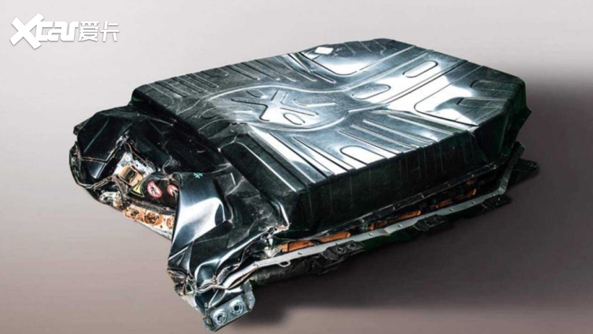

一、不止针刺,电池安全应覆盖全生命周期
提起动力电池的安全性,很多人知道磷酸铁锂比三元锂更安全,但稳定性要弱不少。还有人知道比亚迪的“刀片电池”经住了针刺试验。其实动力电池相当复杂,针刺试验只是检验热失控的一种方式。
Ultium电池对热失控的检验有三种:首先也是针刺法,采用钢针或者陶瓷针穿刺电池,在短时间内电池的温度变化曲线要满足相关要求。第二是外部加热法,通过外部加热,去触发电池内部一系列的负反应,在试验条件下可以保持电池性质稳定。第三是过充法,这个更实用,因为充电状态下起火的比例相当大,就是因为在电池满电之后继续对电池补电,容易引发电池内部链矢反应。
通过了这三种检测的动力电池,才能进入通用的供应链。
除了热失控之外,Ultium电池还有专门的热扩散评价指标,严格遵循新国标中的「热扩五级」评价体系。先对电池进行热失控触发,情景一:未导致热失控,测试通过。情景二:发生了热失控,但没有检测到热蔓延、热扩散,测试通过。情景三:发生了热失控,也发生了热蔓延,但没有造成任何危害,也算通过。
最不好的情况是:发生了热失控,发生了热蔓延,并且造成了危害,这个时候还有两个评价指标:
情景四:如果发出报警的时间距离发生危害的时间超过5分钟,那算给驾乘人员留足了逃生时间,也能通过测试。情景五:如果间隔不足5分钟,那么这个测试不能算通过。这就是阶梯式五级评价指标。
通用Ultium电池没有回避动力电池出问题的可能,毕竟现实中什么工况都有;而是强调要留有足够的安全冗余,增设一层层保障,来降低起火风险。

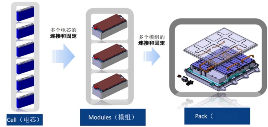

还有一个问题不容忽视。当前的动力电池都是通过模组组合在一起,即通过电芯成组,再通过模组成包。因此除了电芯本身的安全性,辅材的可靠性也很重要。
比如电池热管理的导热凝胶、导热垫片,电芯包裹的绝缘胶带、电池模组中用到的绝缘热压膜和高强度冷贴膜等等,它们的耐磨度、稳定性要满足至少15年的要求。可以说,通用Ultium电池的安全设计覆盖了电池的整个生命周期。

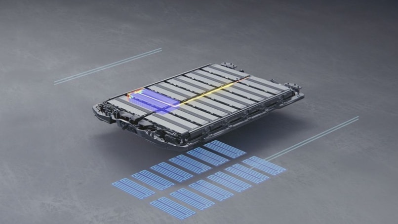

现在涌现出一系列新型电池包,最流行的就是CTP电池包。Cell To Pack的意思是让电池单体直接组成动力电池组,省去或简化中间的模组结构,让单位空间内放下更多电芯,通过物理方式来提升整个电池包的能量密度。
这样做的好处是:显著降低材料成本、制造成本,并提升能量密度、续航里程。于是很多人觉得CTP就是先进的象征,其实不一定。
CTP本质上是一种极端的大模组方案,省去了中间模组,让整个电池包就变成了一个大电芯。这好比,一个茶厂之前把茶叶先装到小袋中,再把几袋茶叶放到一个罐子中;现在是不要小包装袋,直接把茶叶装到罐子中。
显然,这样操作容量更大、成本更低,但问题是茶叶的保鲜度会打折扣。高档的茶叶,更多以「先袋后罐」的形式出现。至于袋的大小与多少,看各自需求。

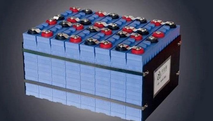

以通用的动力电池模组发展为例,最早采用的是355型模组,逐渐过渡到390和590模组。这些数字都是指尺寸,390和590模组分别在横向尺寸上有所增强,尤其是590模组成组效率更高,尺寸更大,可进一步降低成本。
比如,355模组能量密度为192kWh/kg,成组效率为91%;390模组能量密度有所提高,达195kWh/kg,590能量密度可以显著提高到221kWh/kg。通过减少模组的形式进一步减少了零部件的数量,从而提高了能量密度。
这就对电池的一致性提出了更高要求,缺少了一些结构件甚至监测装置,导致后期维修拆解的成本也提高了。从355到无模组,任何一项汽车新技术的发明和应用都应优先考虑安全性,都需要做到创新与成本的平衡。

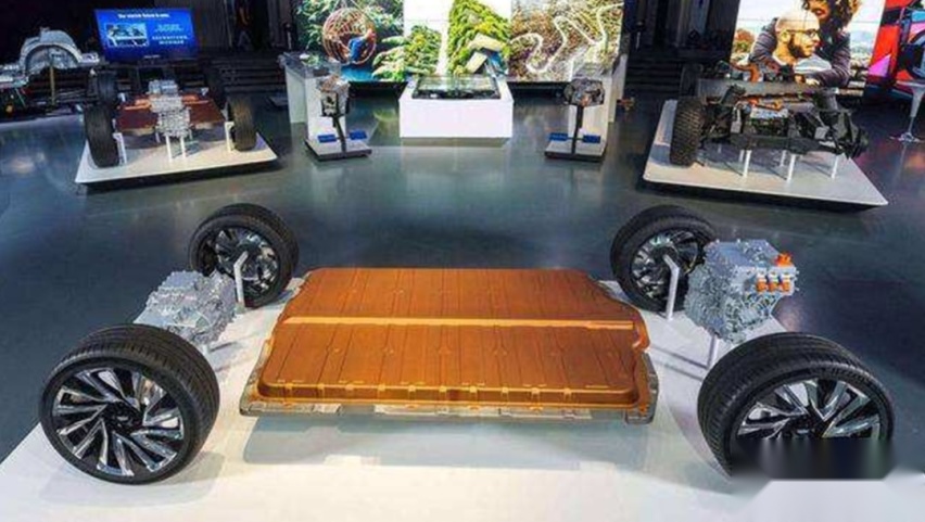

通用的观点是,无模组设计不一定代表最先进,只有在保障安全前提下的技术创新,才是真的先进。这些方案通用在前期都尝试过,最后选出了最适合当前市场的解决方案:既要实现尽可能大的电池包能量密度,又要最大限度保障安全。

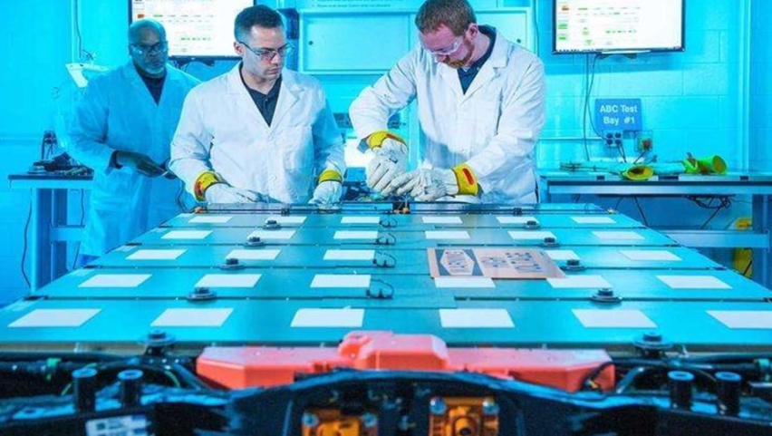

它位于上海唐镇的新能源试验大楼,于2021年年初启用。按照通用汽车试验室最高标准和流程体系来建设,覆盖新能源车型核心三电零部件、电池、电驱和电控系统的主要验证和试验能力。
目前试验室有专门的的电芯/模组性能台架,可支持电芯、模组和整包级的性能及耐久测试,是目前国内合资企业中唯一具备电池安全开发能力的主机厂。因此通用Ultium电池方案不一定是最时髦的,但应该是可靠的。
