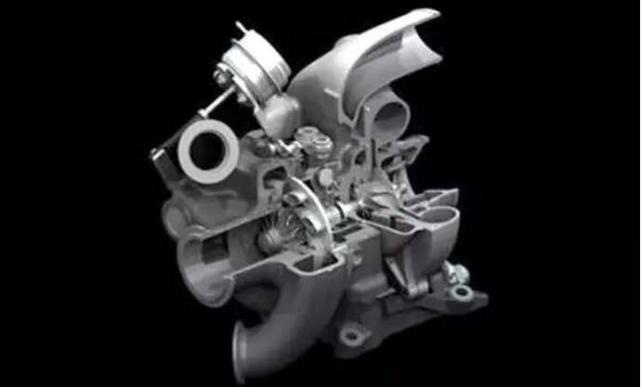

1正确维护和保养空气滤清系统
空气滤清系统失效将形成缸套的磨损,使缸套寿命大幅降低,故对空气滤清都有较高的要求,要选用多级高效的空气滤清器。
要经常检查和清理各部件的尘土,确保其里外的清洁,对于损坏的部件要及时更换,避免磨粒进入缸套。确保滤清器和吸入软管连接处的密封性,并保证增压器压气机出口至缸盖间不漏气。

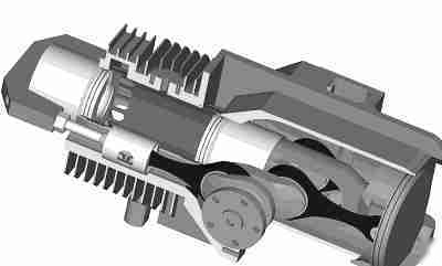

4缸套外圆表面的穴蚀与防冻冷却液
气缸内气体燃烧,活塞除在气缸内往复直线运动外还会有左右摇摆,使缸套严重振动。此时与缸套接触的冷却水在振动下产生气泡。久之缸套外圆生成许多麻点,逐渐扩大形成孔穴,导致穿透缸壁。
为了防止缸套产生穴蚀,除在设计制造方面采取措施外,从使用保养与维修角度还要做好以下工作:
1)降低活塞对缸套的撞击,在保证基本润滑的条件下,活塞与缸套的间隙应尽可能小,同时在装配中要保证缸套中心的垂直度。
2)重视防冻冷却液的选用与更换,选用防腐、防蚀性能好的合格达标产品,使用中要经常检查,更换时间不要超过两年。
