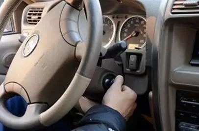

启动汽车钥匙拧不动
拧不动钥匙听起来很不可思议,但小编私下了解很多人都遇到过。既不敢使蛮力硬拧,也完全没有别的办法启动。
这种情况不必太过担心,可能是方向盘锁死了。这个是汽车的一个防盗功能,如果车主下次遇到可以试试右手轻轻拧动钥匙,左手转方向盘就能轻松解决方向盘锁死的问题了。不过现在很多车已经使用感应模式告别拧钥匙了~

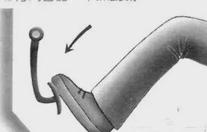

踩离合器踏板发出“吱吱”声
有的车离合器用久了,一脚踩下去会发出“吱吱”的声音。这并不是啥大问题,只是因为离合器踏板支撑轴由于长期使用出现轻微磨损所致,一般在支撑轴位置涂抹一些润滑剂就能轻松搞定,并不用花多少钱。

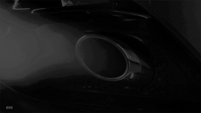

后排气管滴水
排气管滴水现象不是故障,而是一个正常的好现象。
汽油是属于碳氢有机化合物,燃烧后会生成二氧化碳和水。行驶结束后,水蒸气就会经过排气管后冷凝成水珠,顺着排气管滴下来。所以这种情况不仅不必担心,还证明你的车燃烧充分。

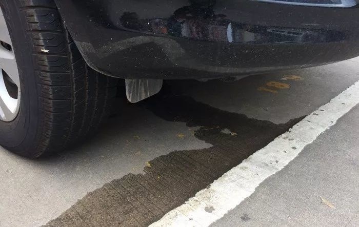

长时间停车后车底积水
把车停在某处较长时间后,发现停留的位置上有一堆积水,是故障了吗?大家可以先观察一下车底下的积水的特征。如果发现积水是干净透明的,那就问题不大。
这种情况一般发生在夏季,当车辆开启空调时,由于空调蒸发器表面温度非常低,所以车内的热空气就会凝结在蒸发器的表面并形成水滴,通过管路排到车底下,和日常家里的空调滴水没什么区别,不用担心。
